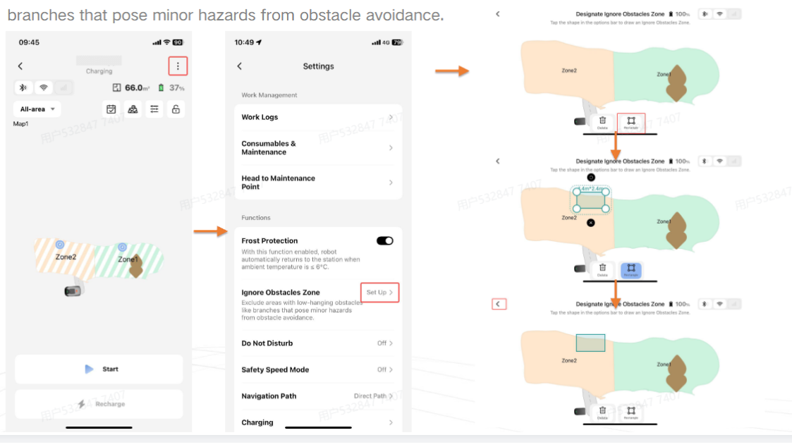

Hallo ich habe folgendes Problem. Ich habe einen Mova Viax 500.
Er macht eigentlich das was er soll. Bis auf ein Problem . Ich habe im Rasen Trittsteine und einen gleiten gepflasterten Grillbereich . Diesen soll er überfahren beim mähen. Er erkennt das es sich nicht um Rasen handelt und umfährt den Bereich. Was muss ich einstellen damit dieses funktioniert ?

Kannst versuchen eine zusätzliche Zone darüber zu legen.
Genau, findest du aber nicht in der Karte selbst sondern unter den allgemeinen Einstellungen oben rechts im Dreipunktmenü.
Guten Morgen, ist Ihr Problem mittlerweile gelöst? Entschuldigen Sie die verspätete Antwort.
Bezüglich Ihrer Frage: Legen Sie den Grillbereich als Sperrzone fest. Sollten die Trittsteine nahezu höhengleich mit dem Rasen sein, können Sie den Bereich mit den Trittsteinen als durchfahrbare Zone einstellen, sodass der Roboter Flächen ohne Gras ignoriert und darüber fährt.
