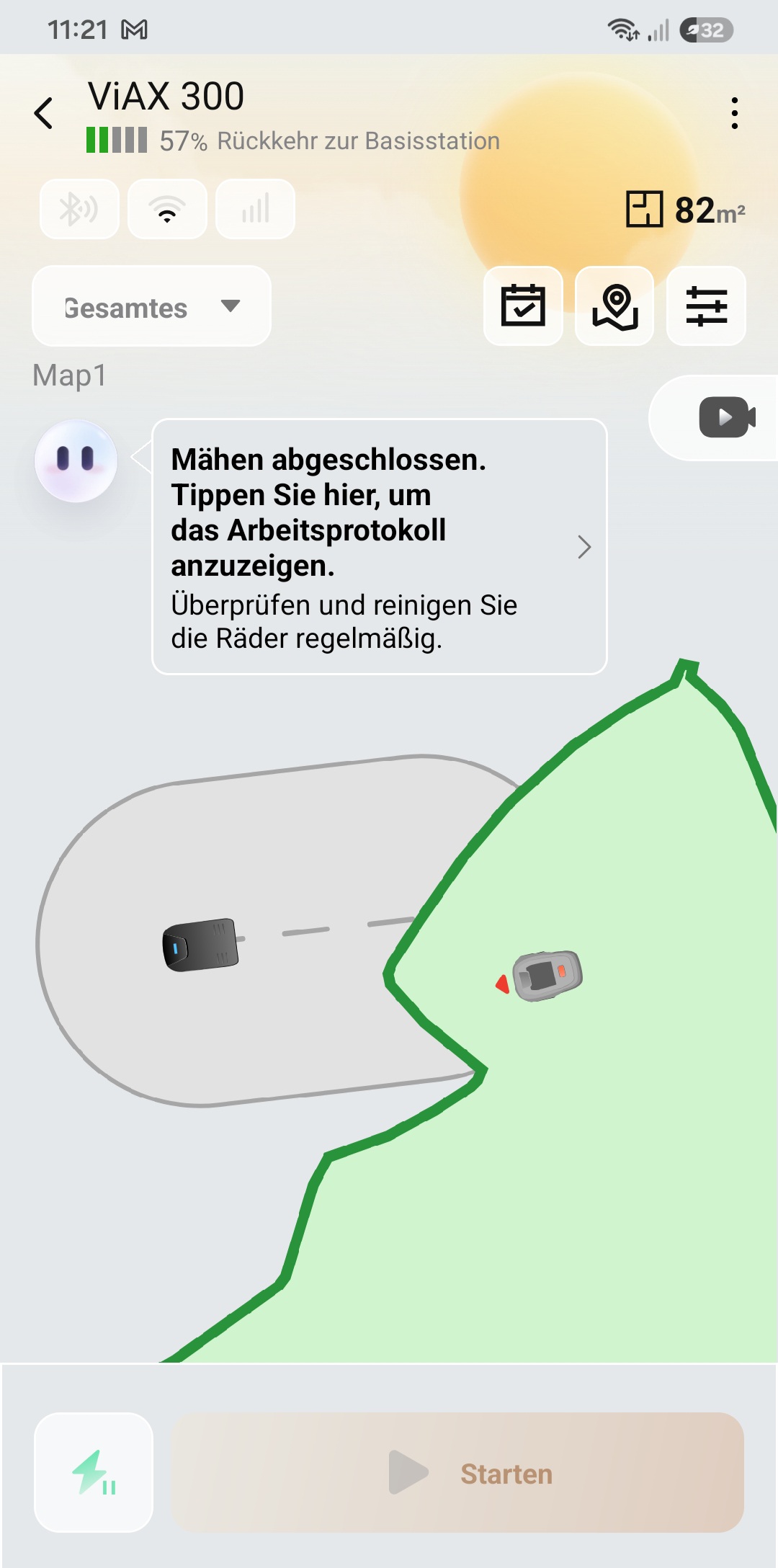

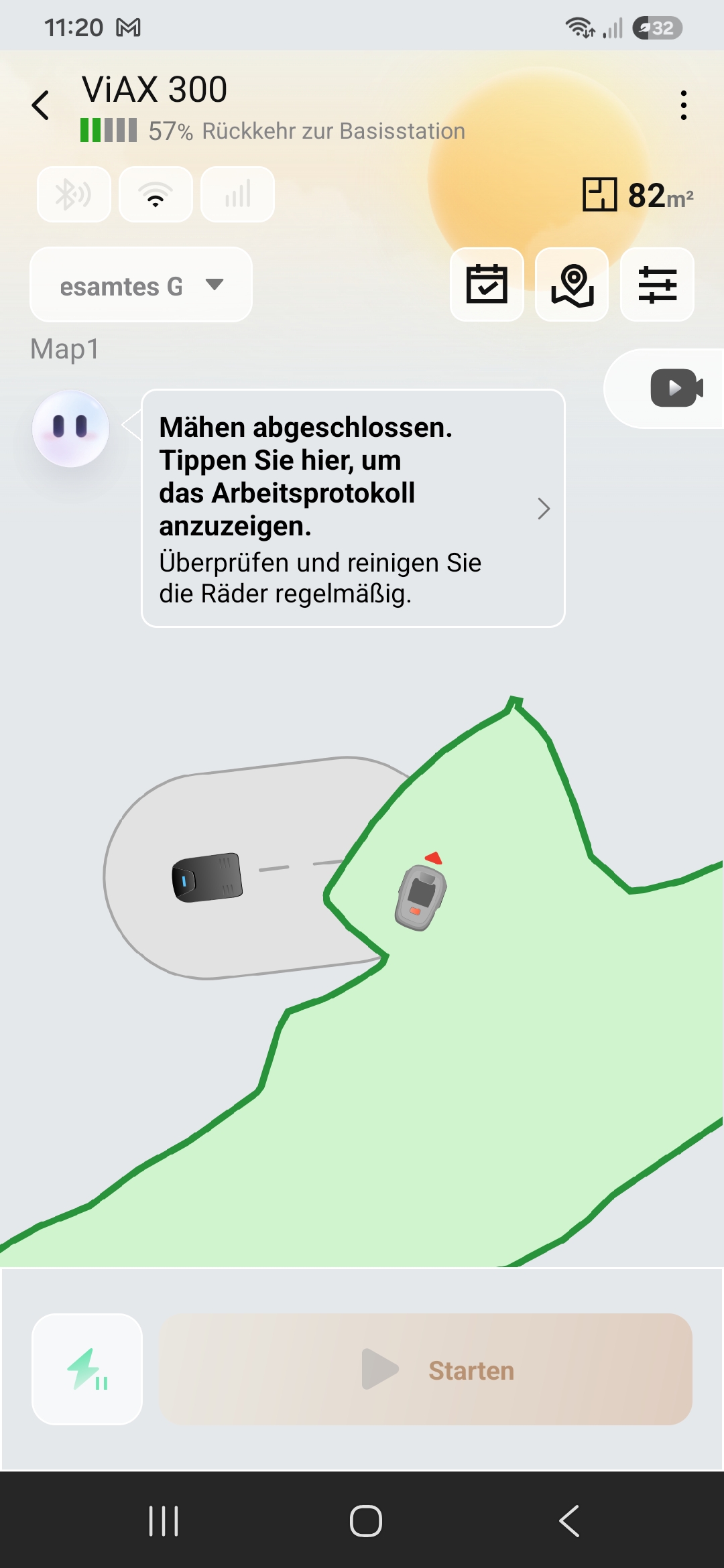

Hallo nachdem der Robi am Mo. beide Zonen Aufgaben top erledigt hat war ich heute optimistisch. Bei Zone 1 um 9:15 Uhr gab es wieder Probleme mit der Rückkehr zur Basisstation er fuhr 1,5 M daneben mehrmals voll in den Lavendlstrauch, es half nur mehr Not Aus danach Manuell Rückkehr Basisstation. Bei der Zone 2 habe ich per App die Rückkehr beobachtet, es gibt plötzlich da einen Kreis um die Basisstation mit einer direkten Linie dahin. Was passiert der Robi dreht sich vor der Ladestation, fährt weg und meldet Rückkehr zur Basisstation fehlgeschlagen!
Auf den  Bildern sieht man es, ich verstehs nicht, ehrlich

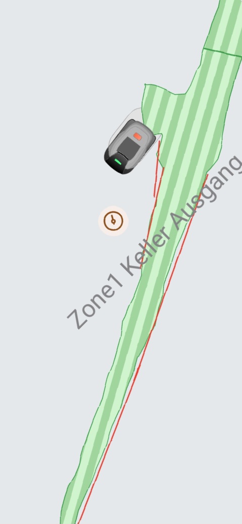

Also ich habe jetzt Sperrzonen eingerichtet, im Bereich des Lavendl Strauches und fast die ganze Länge des Blumenbeets, mal sehen Fr. ist wieder mähen angesagt. Ich habe alkes Naturrasen mit vielen Blümchen und Kräutlein aber schön langsam macht sich die Dürre bemerkbar, alles braun fleckig und kahl. Anbei die Karte, Sperrzonen rot, Einrichtung ging super, danke
