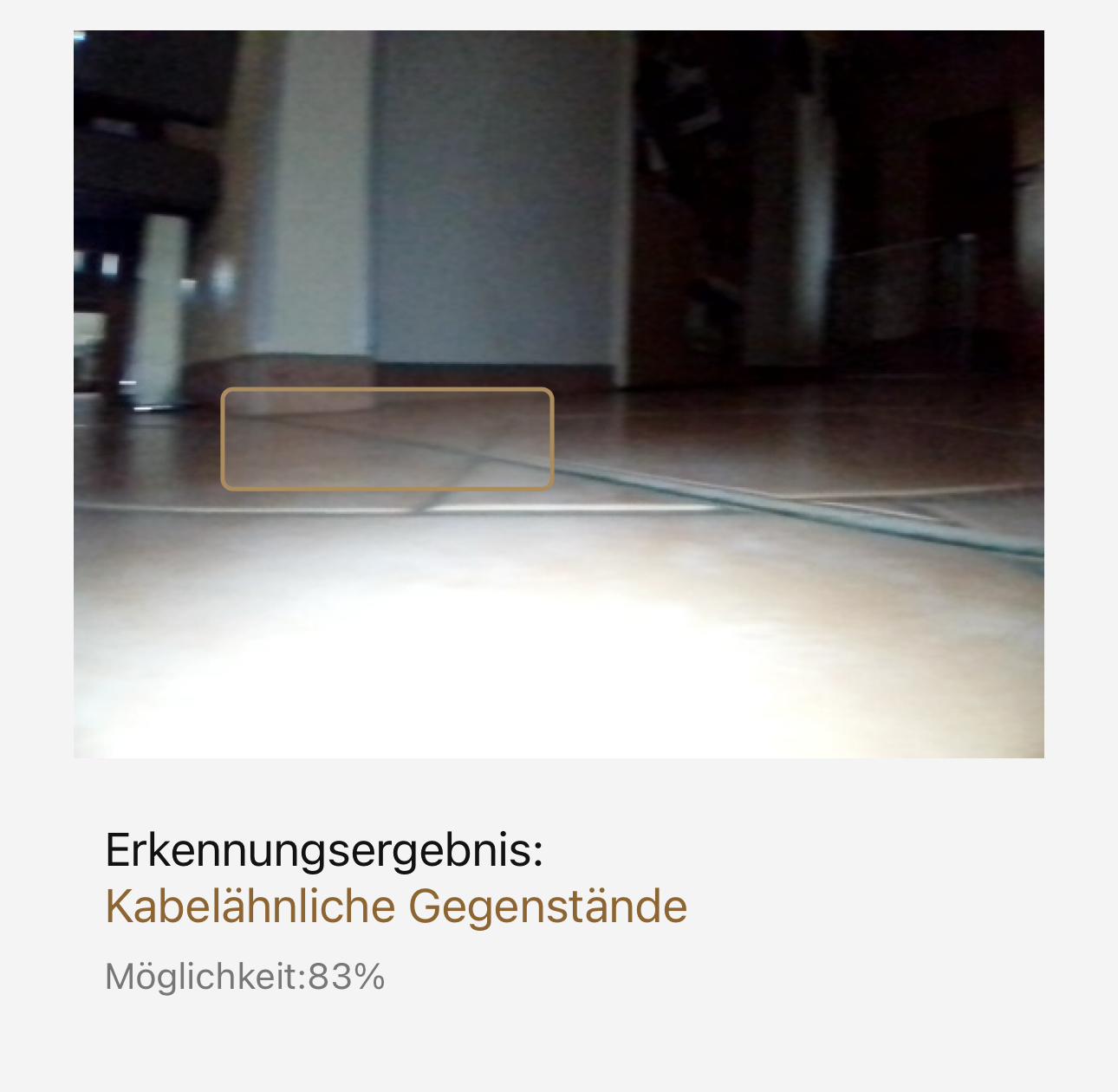

Habe meinen v50 jetzt seit etwa zwei Wochen. Gelegentlich habe ich das Problem, das er Türschwellen (ohne Erhöhung), oder Fugen von Fliesen als kabelähnlichen Gegenstand erkennt. Leider führt das dazu, das er nicht in die benachbarten Räume wechselt und somit seine Aufgabe unvollständig beendet. Gibt es dazu eine Abhilfe? Ebenso die Glasplatte meines Kamin wird falsch erkannt und der Bereich entsprechend nicht gereinigt.
Ärgerlich ist auch, das in den „Logfiles“ kein Fehler über die abgebrochene Aufgabe ausgegeben wird. Stattdessen wird die Aufgabe als erfolgreich abgeschlossen gekennzeichnet.

Es werden Hinweise in der Karte markiert, die man entsprechend antippen kann.
Ich habe den V50U ca. 5.000qm saugen lassen seit März. Die Erkennung von Fugen als Kabel ist bei mir auch der Fall gewesen, allerdings nur ein einziges Mal in der gesamten Zeit.
Ich denke es war eine seltene unglückliche Konstellation, die - zumindest bei mir - nicht reproduzierbar war.
Daher würde ich entspannt das weiter beobachten.
Fugen ist bei mir wegen „Altbau“ leider schon öfter gewesen.
Gefühlt hat das Update von letzter Woche es nicht besser gemacht.

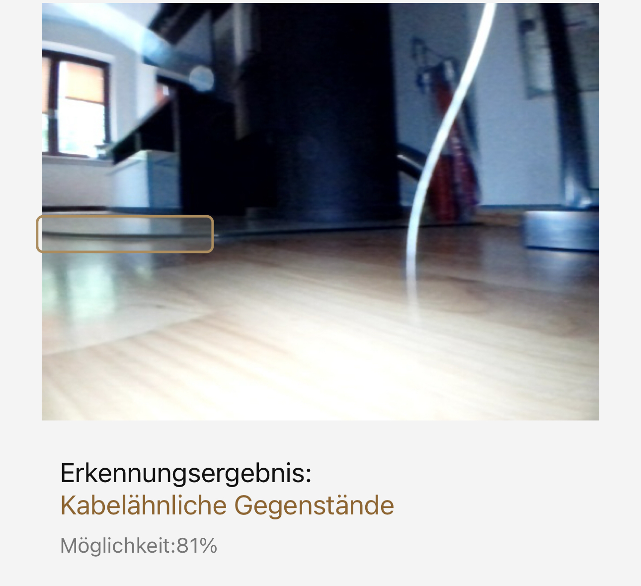

Hier nochmal ein Beispiel von heute.
Ich habe das vermeintliche Hinderniss (Fuge in den Dielen) als „ignorieren“ gekennzeichnet. Nach Abschluss und der nächsten Reinigungsaufgabe hat er zwar wieder an der gleichen Stelle die Fuge als Kabel identifiziert, aber es hat ihn dann nicht gejuckt und er hat den Raum „betreten“. Ich glaube der Roboter muss erst einige Zeit lernen?! Mal sehen.
