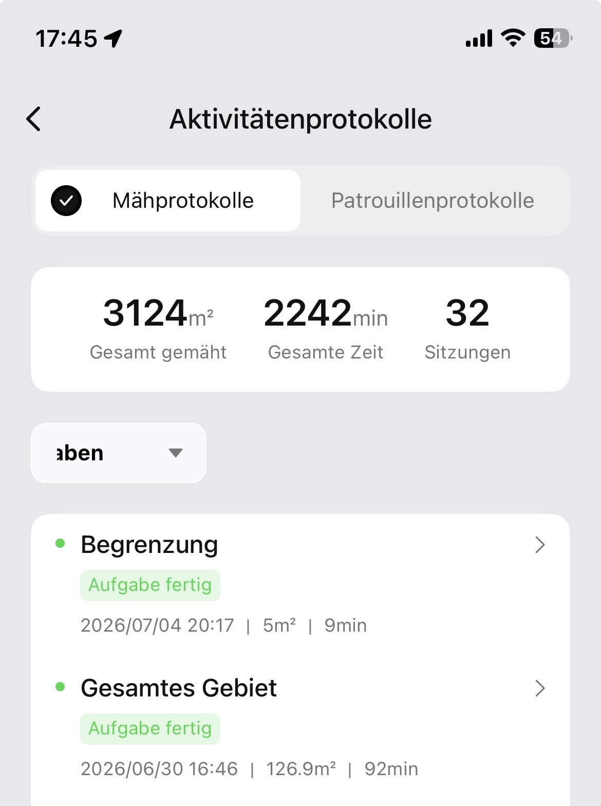

LidaX 1000, aktuelle Firmeware!Habe heute von meinen 3 Zonen 2 gemäht, Mähaufgsbe wurde abgeschlossen, aber kein Protokoll gespeichert, ist das beim Zonen mähen normal, dass da nichts abgelegt wurde?
Unmittelbar nach dem Update vorgestern hatte ich die nur die Ränder der gesamten Fläche gemäht, das Protokoll v 04.07. wurde gespeichert u ist das letzte..Heute sehe ich nur in der Übersichtskarte am Datum dass gemäht wurde..

Die Aktivitätenprotokolle unter Einstellungen. Seit ein paar Tagen wird dort nicht mehr abgespeichert, so weiß ich nicht was, wann und wie vom Mähroboter erledigt wurde. Die letzte Eintragung bei mir ist vom 4. Juli…seitdem ist der Roboter aber schon mehrmals wieder gefahren.

Das Popup kam bei mir, dennoch wurde der Mähvorgang seit dem 04.07. nicht gespeichert..

Screenshot!
