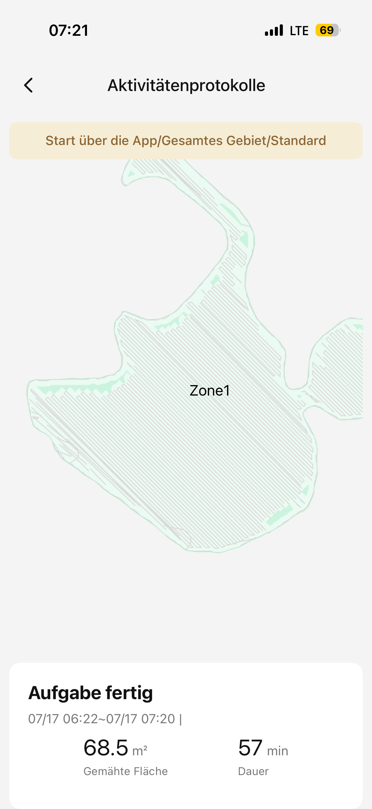

Warum lässt mein Mova 600 immer Gras stehen, obwohl dieses gut erreichbar ist und auch sonst keine Barriere in der Nähe ist und er dahinter sogar die Kante mäht? Siehe Bild.
Ratschläge und Tipps willkommen (sicheres Kantenmähen deaktiviert)
Guten Tag, wir verstehen sehr gut, dass es frustrierend ist, wenn der Mova 600 ständig Rasenbereiche auslässt, auch wenn keine Hindernisse vorhanden sind und die Sicherheitsrandfunktion deaktiviert wurde. Bitte prüfen Sie nacheinander diese Punkte:
1.Überprüfen Sie die Höhe des Grases an den ausgelassenen Stellen. Ist das Gras höher als die eingestellte Hindernishöhe, erkennt der Roboter es als Hindernis und umfährt es.
2.Der Roboter schneidet dichtes Gras über 12 cm nur unzureichend. Wir empfehlen, hohes, dichtes Gras zunächst mit einem herkömmlichen Rasenmäher zu kürzen.
3.Prüfen Sie die Durchfahrtsbreite zum betroffenen Bereich: Der Mäher kommt nur schwer in Bereiche mit einer Breite unter 60 cm.
4.Wenn während einer Mähfahrt bewegliche Objekte (Vögel, Tiere etc.) auftauchen, weicht der Roboter aus und lässt kleine Stellen aus. Bei der nächsten automatischen Mähaufgabe bearbeitet er diese Bereiche erneut.
5.Herabhängende Äste über dem Rasen können als Hindernis erkannt werden, sodass der Roboter den Bereich auslässt. In der App können Sie für einzelne Zonen oder Ränder die Hindernisvermeidung ausschalten oder auf der Karte hindernisfreie Zonen markieren, damit der Roboter diese Stellen vollständig mäht.
6.Kontrollieren Sie die Messer auf starken Verschleiß. Abgenutzte Messer verringern die effektive Schnittbreite – tauschen Sie diese bei Bedarf gegen neue aus.
7.Der Mäher arbeitet nur zuverlässig an Steigungen bis 27 % (15°). An steileren Hängen entstehen schnell ausgelassene Stellen.
8.Für einzelne ungemähte Flächen können Sie die Funktionen „Punktmähen“ oder „Handmodus“ nutzen, um diese Bereiche nachträglich zu schneiden.
Sollte das Problem nach allen Prüfungen weiterhin bestehen, schreiben Sie uns bitte per Privatnachricht für weitere Unterstützung.
