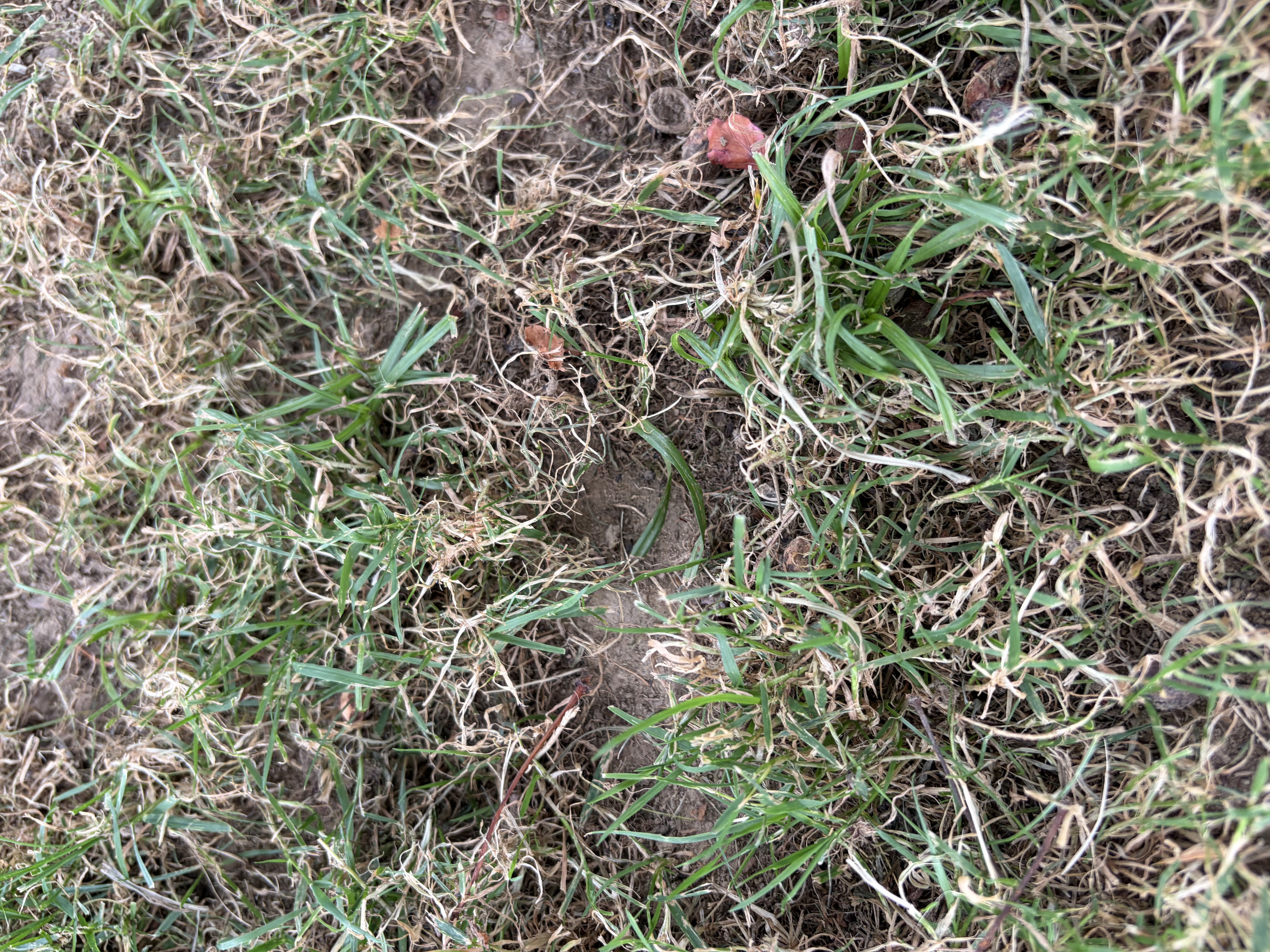

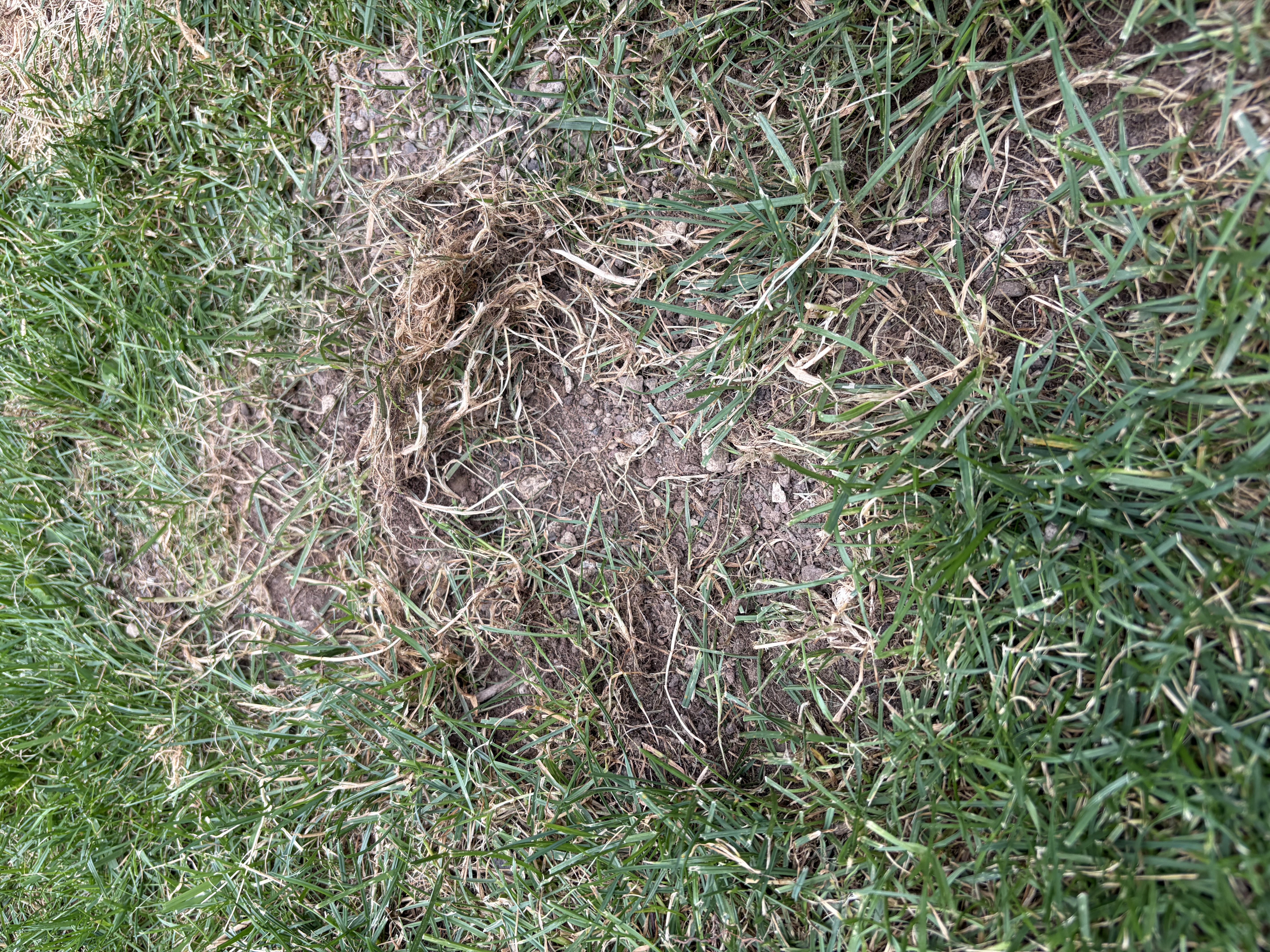

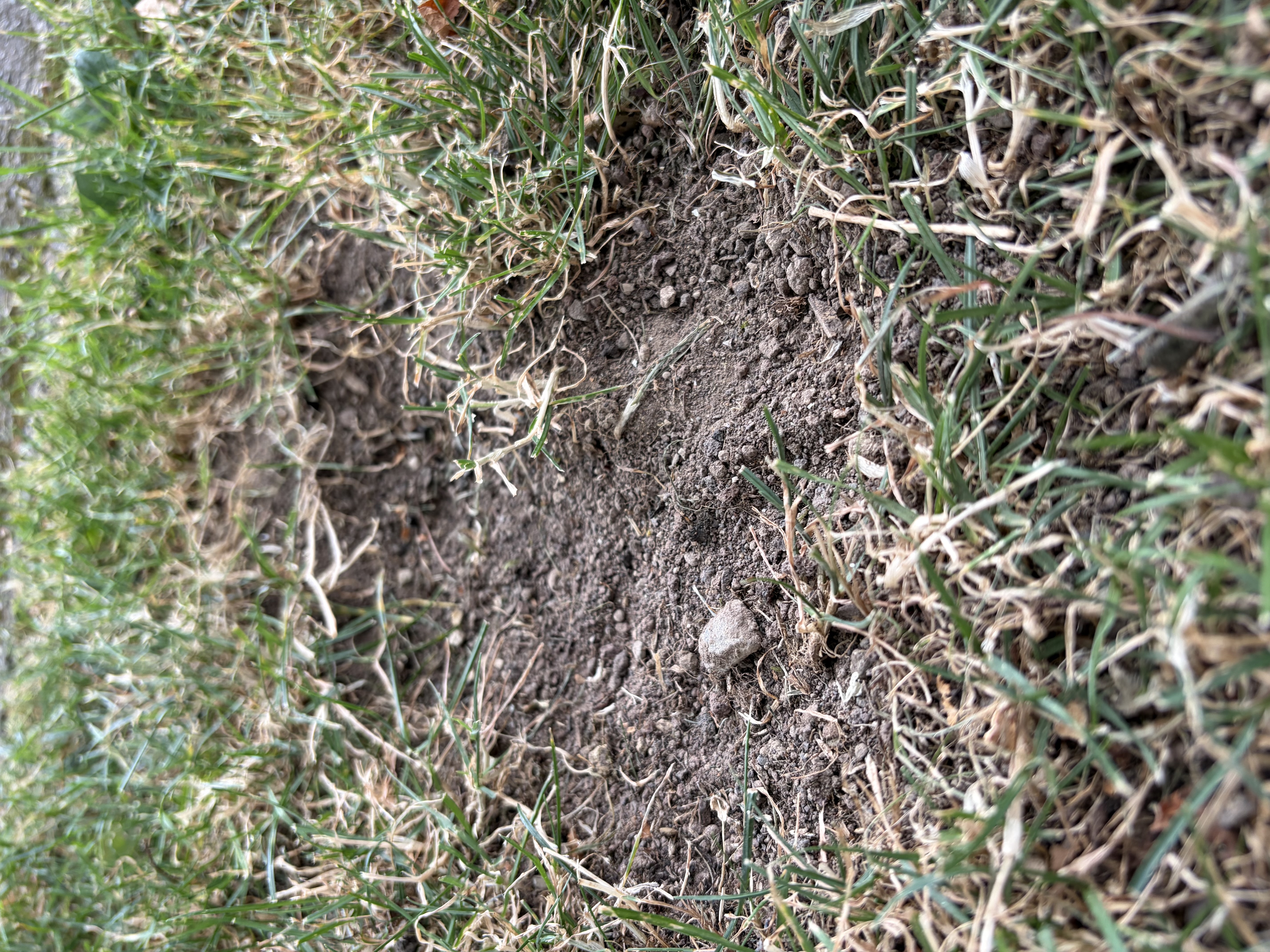

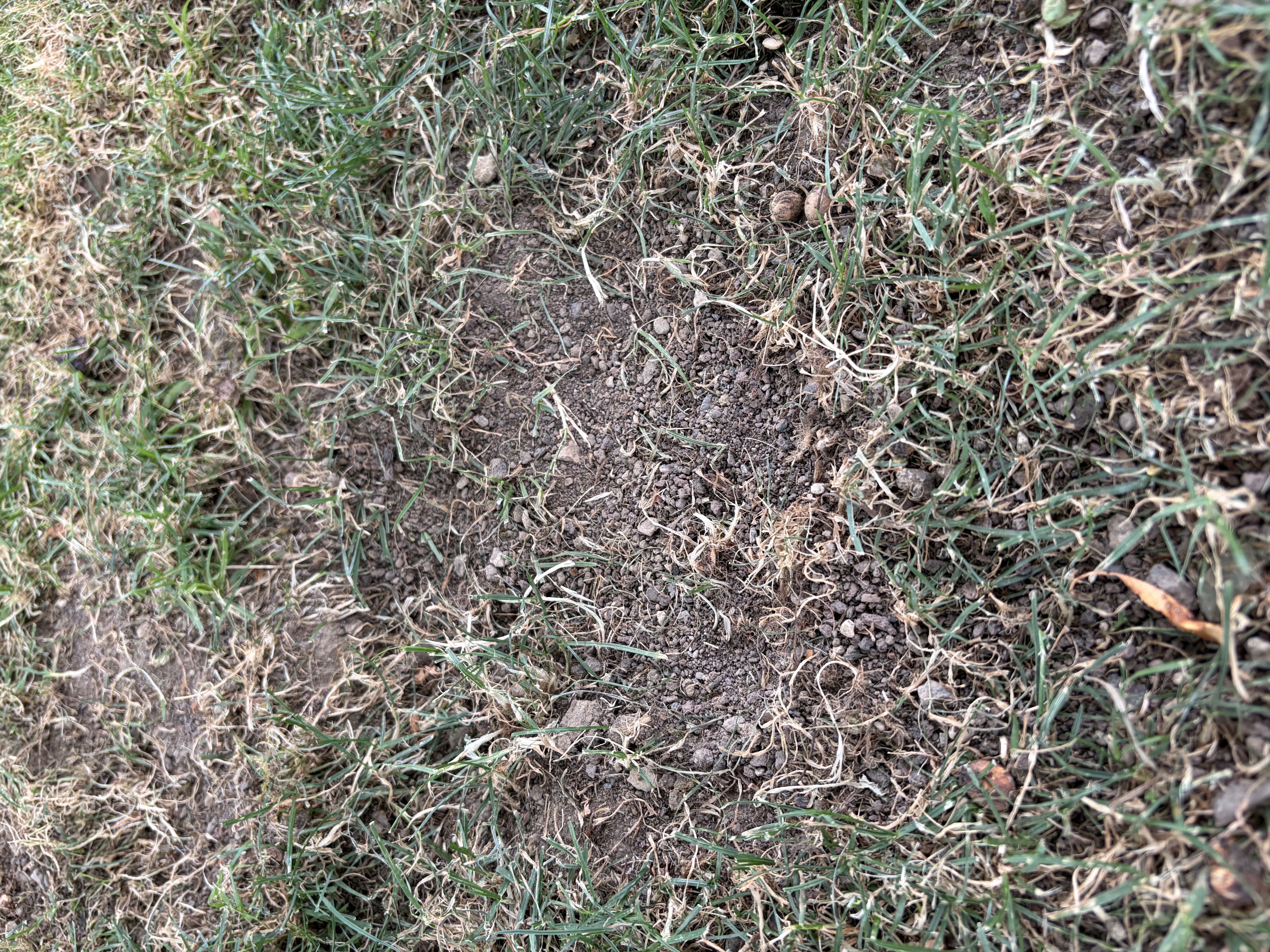

wenn sich der Roboter dreht, gräbt er fiese Löcher in den Rasen. Teilweise bleibt ein Rad bei der Drehung auch stehen. Dadurch wird die Wiese an einigen Stellen „zerpflückt“. Ist das normal?
Grüße
