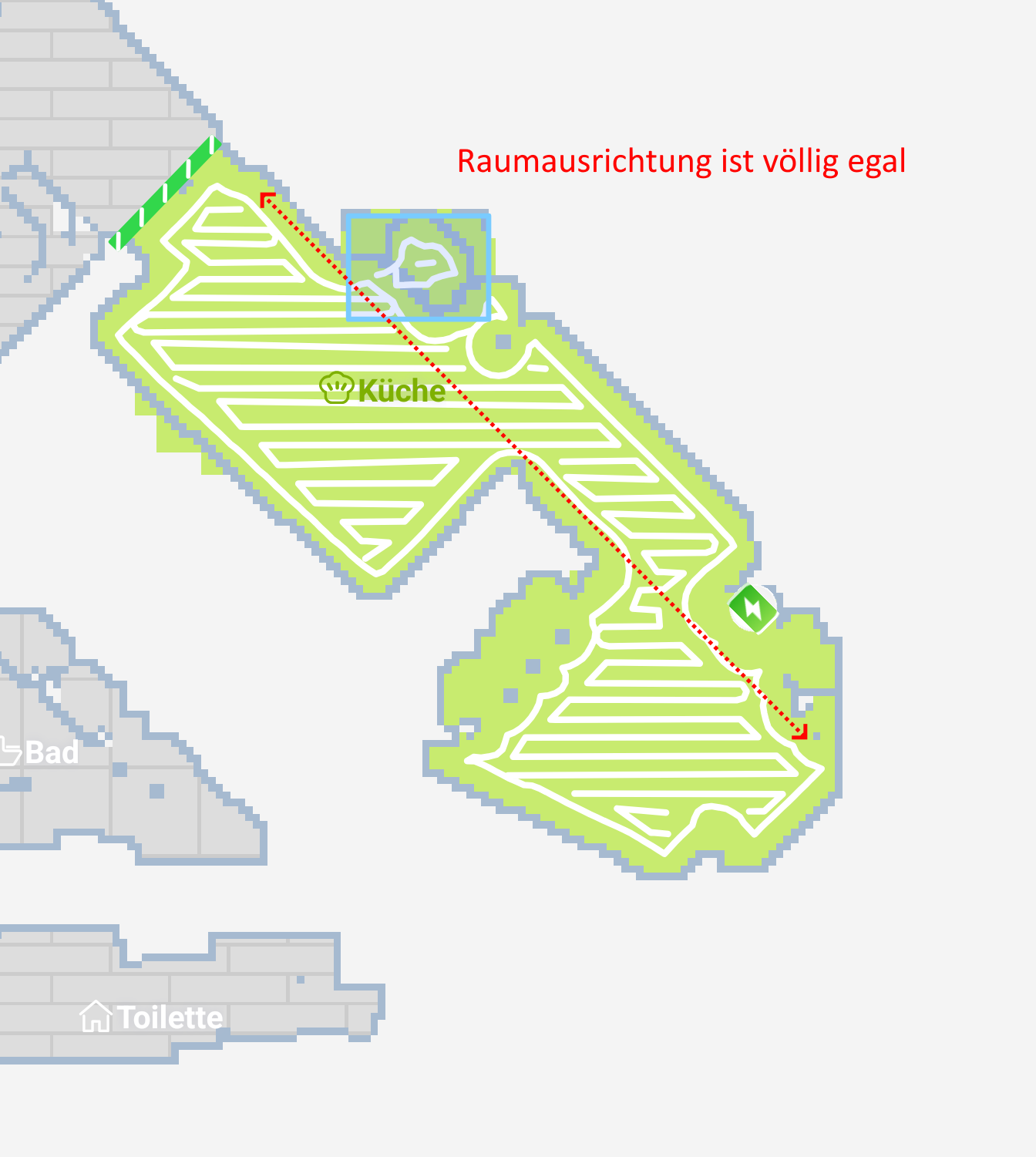

Und zu guter letzt: Um die Laufzeit zu optimieren, müsste in der Software eine Möglichkeit integriert werden, eine "Hauptreinigungsrichtung" pro Raum zu definieren, sodass der Roboter möglichst wenige Drehbewegungen durchführt und möglichst viel "gerade aus" fahren kann. Aktuell fährt der Roboter unabhängig der Raumgeometrie nur horizontal über die gesamte Karte.
Kann dieses Feature bitte integriert werden?

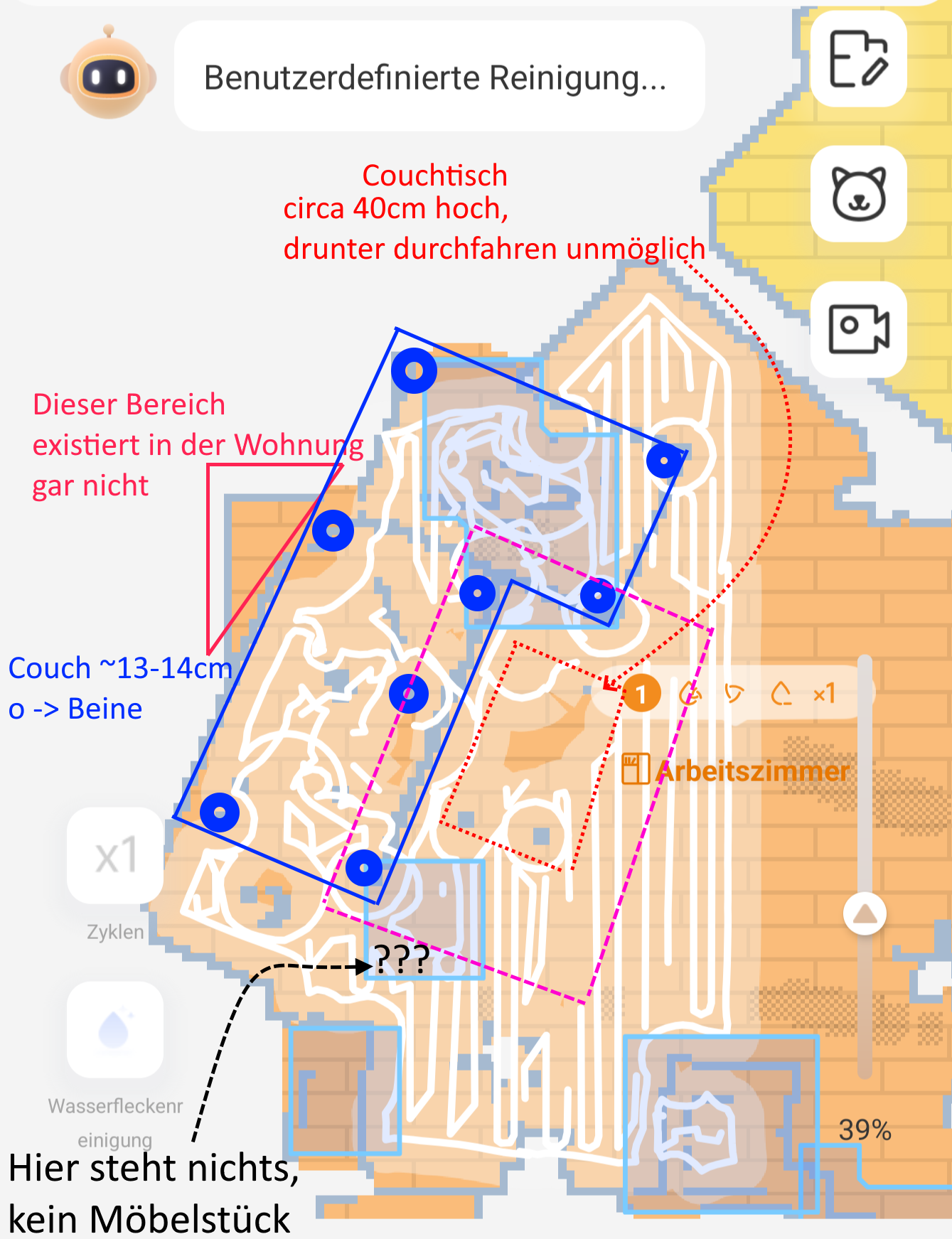

Auch sollte die Reinigung unter niedrigen Möbeln "immer" möglich sein. In den App-Einstellungen kann ich nur "Hohe Häufigkeit" auswählen und weiß nicht, "wie oft" das nun tatsächlich passiert. Gerade diese Bereiche unter Möbeln sind prädestiniert dafür, dass sich dort Tierhaare sammeln. Eine Vollständige Reinigung zu jeder Zeit kann ich so nicht einrichten.

Das Bodenmuster des Fischgrätenparketts scheint nun nicht mehr als Teppich erkannt zu werden. Zumindest im letzten Durchgang. Ein Erfolg fürs Erste.
Ich habe keine Möbel, unter die der Saugroboter nicht fahren könnte. Alles ist höher als 9,9cm und dennoch fährt der Roboter nicht konsequent unter allem durch. Analog zum Teppich: Auch hier sollte das Gerät einfach während der normalen Reinigung des restlichen Raumes direkt unter die niedrigen Möbel fahren und sie nicht separat bearbeiten

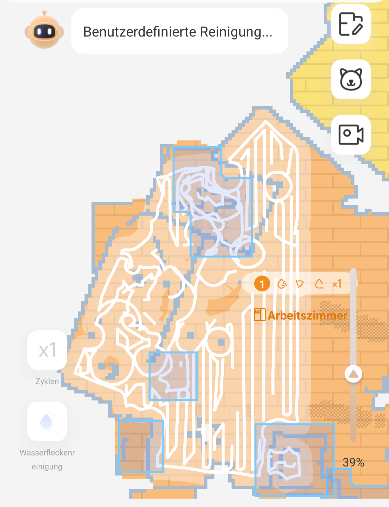

Ich möchte, dass er während des normalen Saugvorgangs mitgereinigt wird, nicht gesondert. Leider finde ich hierfür keine Option. Nichtsdestotrotz soll die Wischwalze bei einem Wischvorgang dennoch angehoben werden. Ich finde hier nur die Option, den Teppich (wenn er denn erkannt wird) einzeln zu reinigen. Nicht während der normalen Reinigung des gesamten Raums.
Es ergibt schlichtweg keinen Sinn, dass der Roboter den Teppich zunächst ignoriert, wenn er ihn später sowieso reinigen wird.
