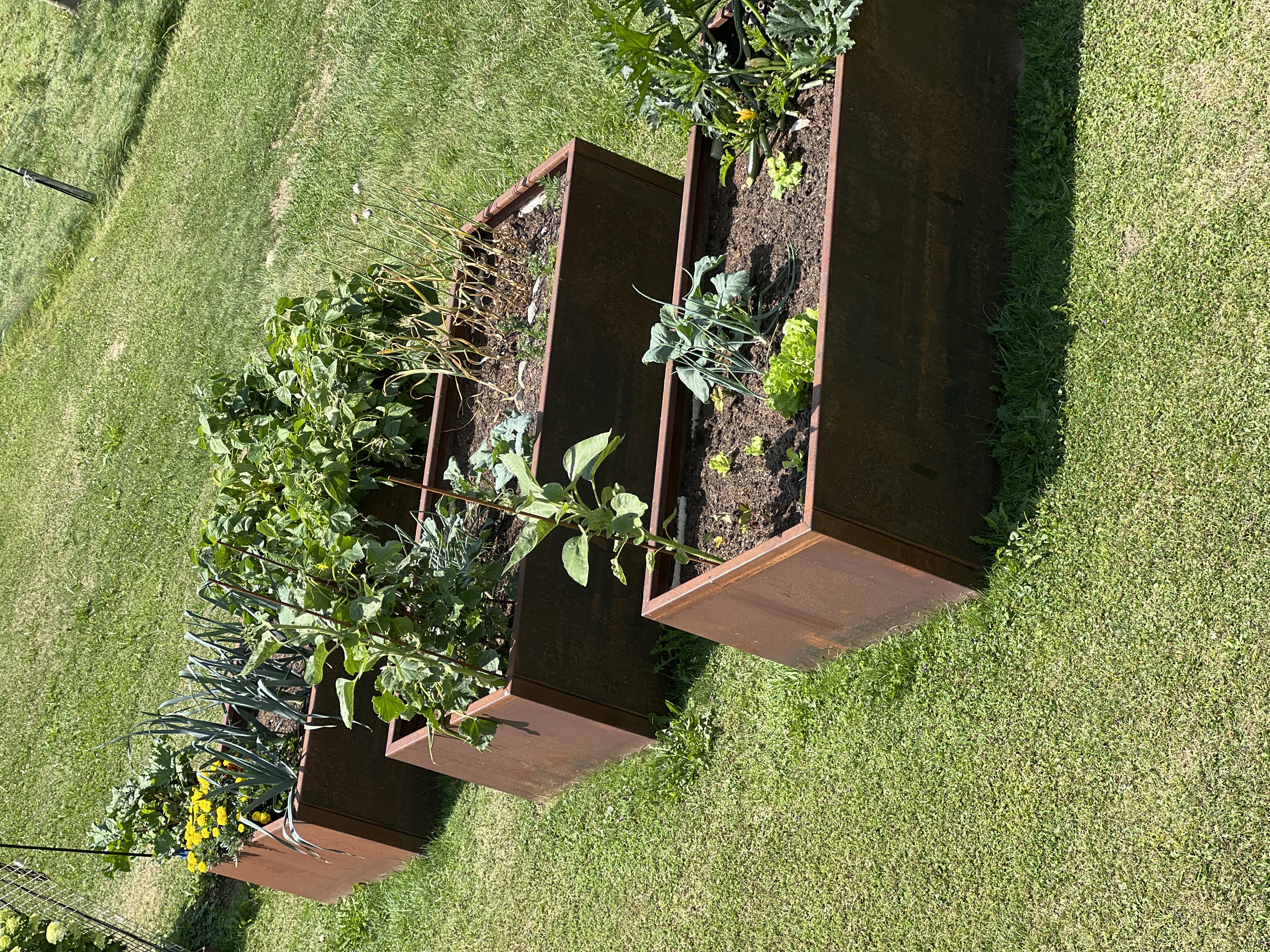

Hallo,habe folgende Probleme:
Unser Roboter mäht um unsere Hochbeete und dazwischen so gut wie gar nicht. Er lässt einen extrem großen Abstand. Bei anderen Beet Umrandungen, die wir im Garten haben, mäht er sehr nah, also für uns ausreichend, bei den Hochbeeten lässt er lässt bis zu 40 cm rundherumstehen. Punktmähen habe ich schon versucht funktioniert leider nicht und in Zonen habe ich unseren Garten auch schon eingeteilt. funktioniert auch nicht.

Meinen Sie die drei braunen Hochbeete, bei denen der Mähroboter die Randbereiche unzureichend mäht? Wie breit ist der Abstand zwischen diesen drei Beeten? Kommt das unvollständige Mähen durchgängig bei jedem Arbeitslauf vor?

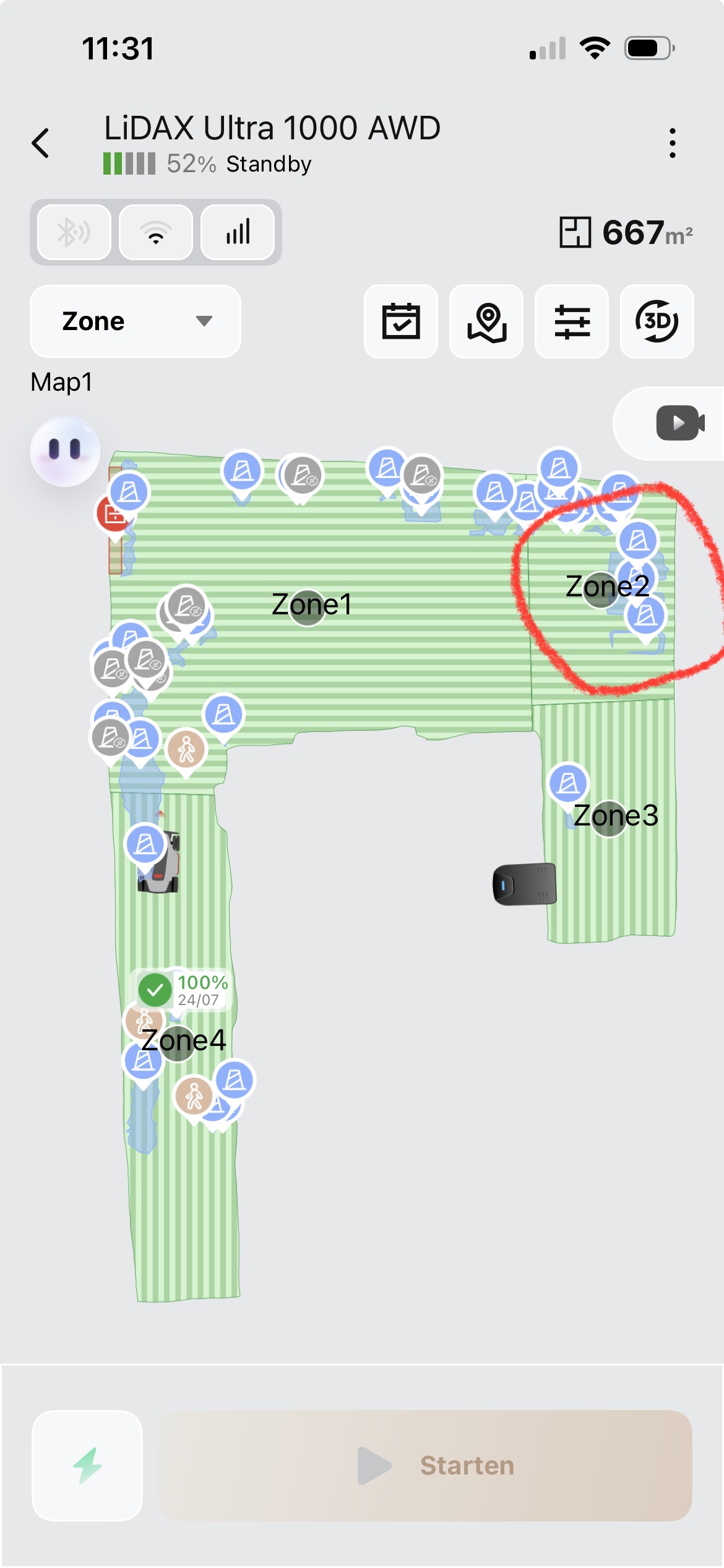

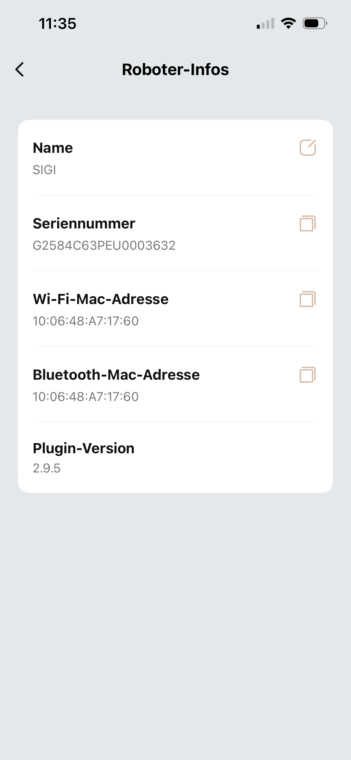

Bitte laden Sie einen Screenshot Ihrer Gartenkarte hoch und markieren Sie darauf die entsprechenden Hochbeete. Zusätzlich bitten wir Sie um die Arbeitslogs, die Geräte-Seriennummer sowie das genaue Gerätemodell. Unsere Techniker werden Ihre Problematik anhand dieser Daten detailliert auswerten.

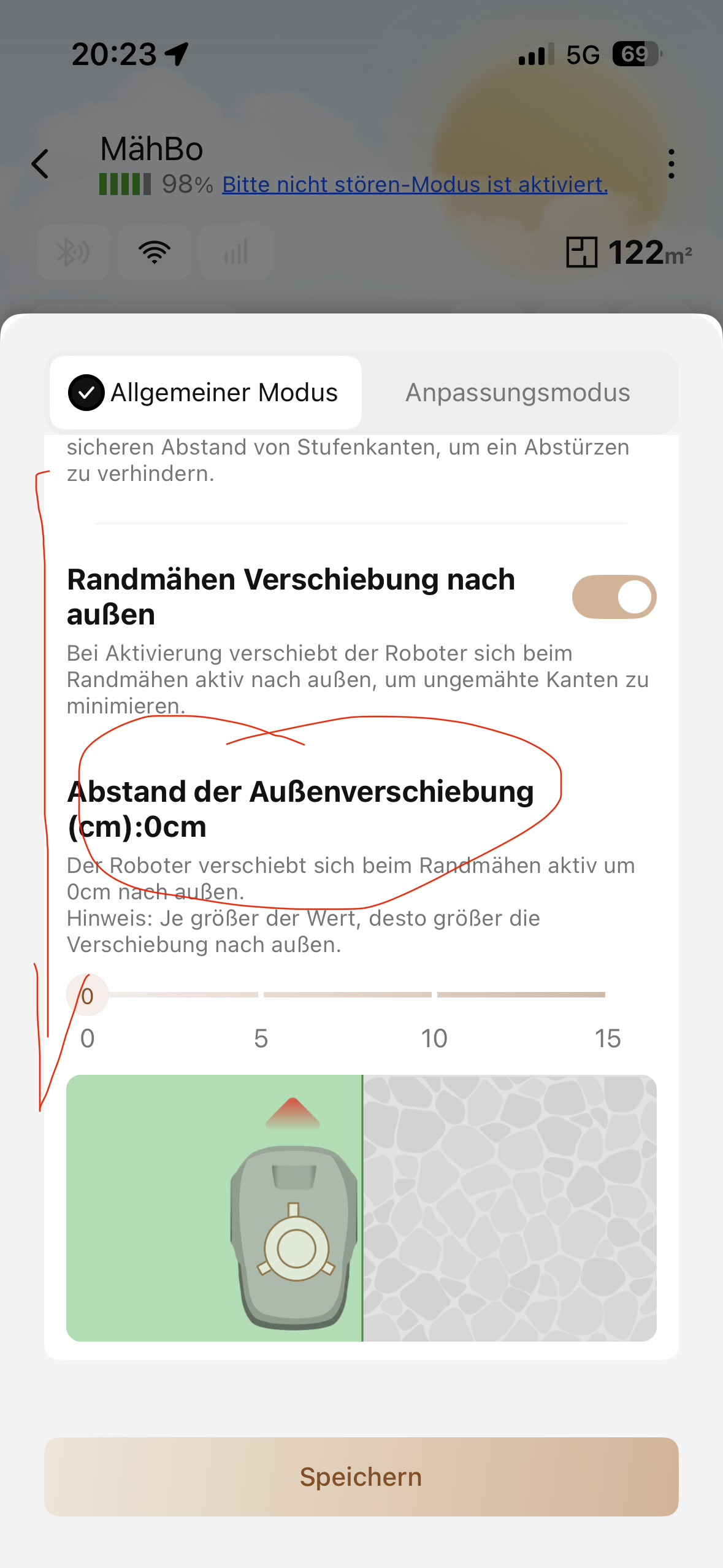

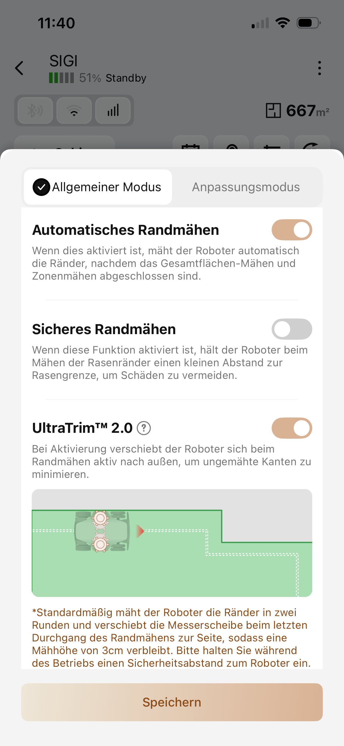

Hi,Du könntest noch versuchen alle drei Beete als Sperrzone zu kartieren, laut Support sollte der Mäher dann ganz genau an der Sperrzonenlinie mähen, außerdem gibt es ja noch die Funktion beim Rand mähen die Nähe zur kartierten Linie zu verringern, aber das würde sich auf die ganze Karte auswirken weiß nicht ob das bei dir sinnvoll wäre
Kann leider nicht Lehrer Fotos hochladen daher zwei Posts
Dort ganz nach unten und dort kann man den Abstand ändern

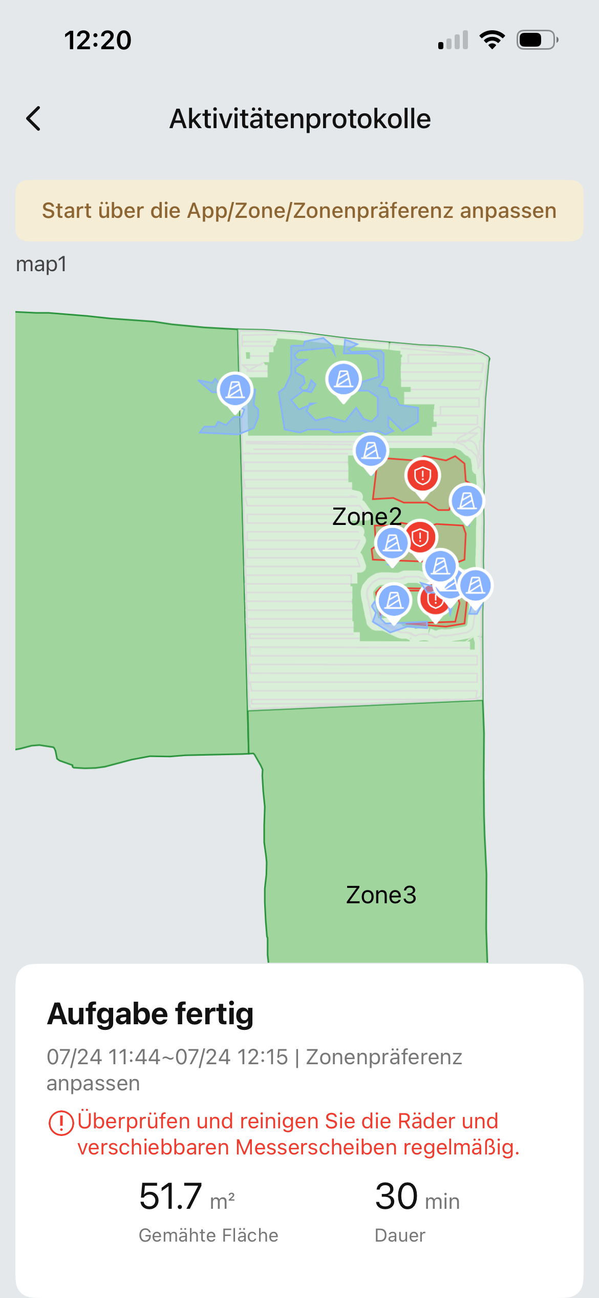

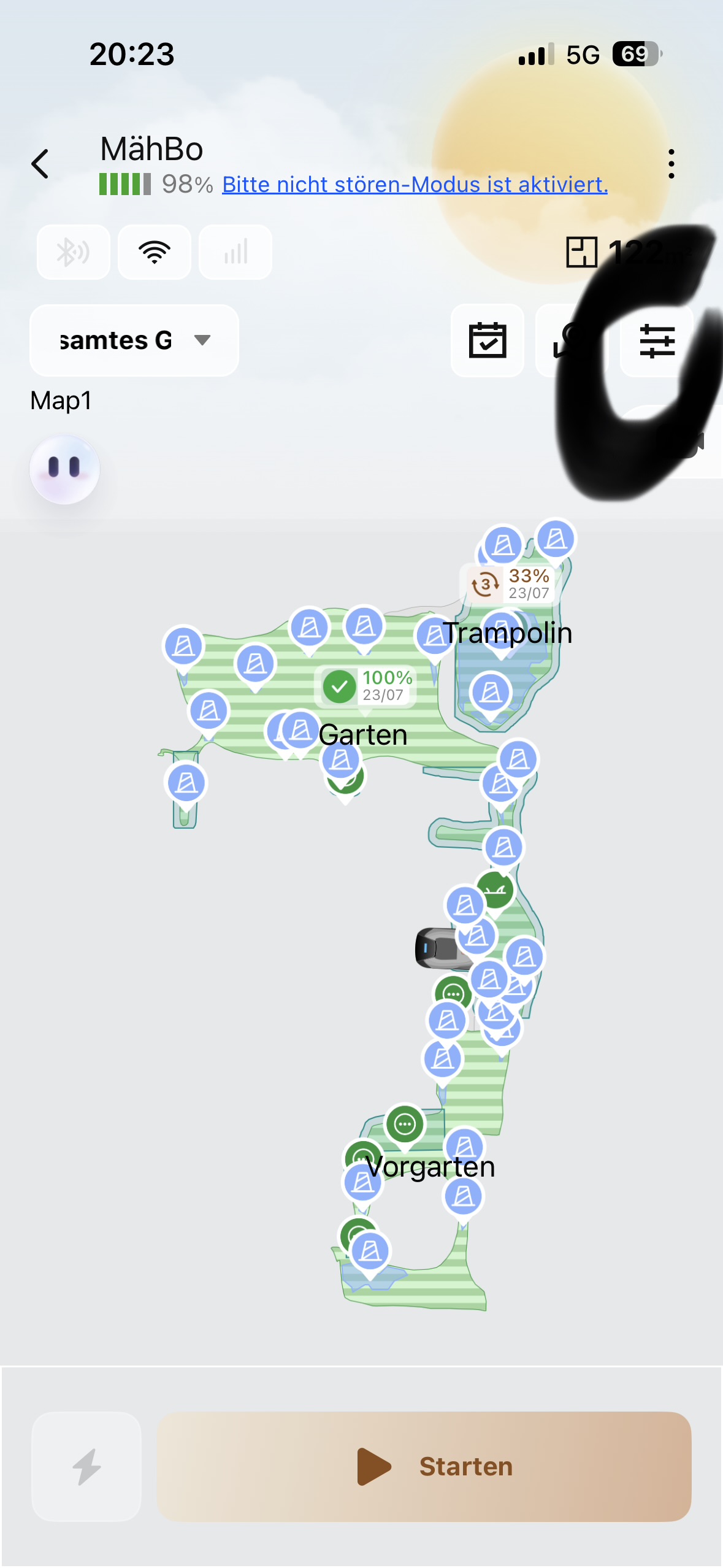

ja die drei braunen beete meine ich, der abstand ist ca 1manbei die gewünschten screenshots in zwei antworten unterteilt
was sind arbeitslogs?
RW855072Themenstarter
ok danke das werde ich ausprobieren
leider habe ich nur diese funktionen, kann den rand nicht selbst einstellen
Keine Sorge. Die von ZQ363964 genannte Funktion ist nur bei dem VIAX-Modell verfügbar. Es ist völlig normal, dass das LiDAX Ultra AWD diese Einstellung nicht hat. Es gibt generell Funktionsunterschiede zwischen den verschiedenen Gerätemodellen.

habe die beete als sperrgebiet gekennzeichnet, leider hat sich nichts verändert
