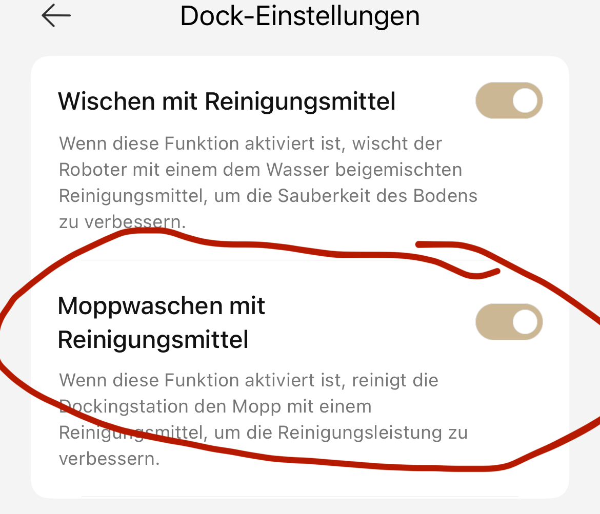

Deaktiviere das hier. Dann beende die App und startete es nochmal. Dann aktiviere es erneut.

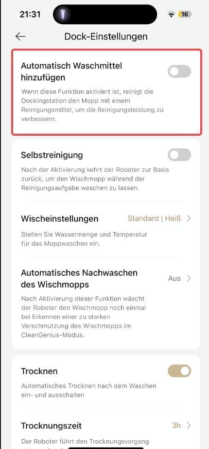

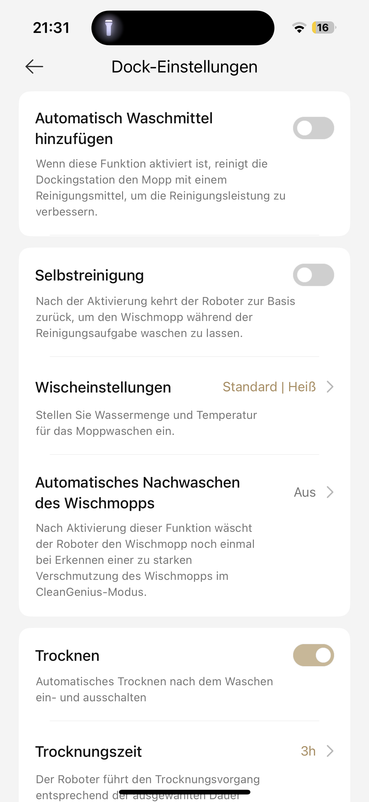

Ich habe gar nicht die Auswahl wie auf dem Screenshot, bei mir lässt sich das strikt nicht aktivieren. Es ist ein MOVA Z50
Aso, ok. Du hast sowas, ja ?
Ich habe V50 Ultra..

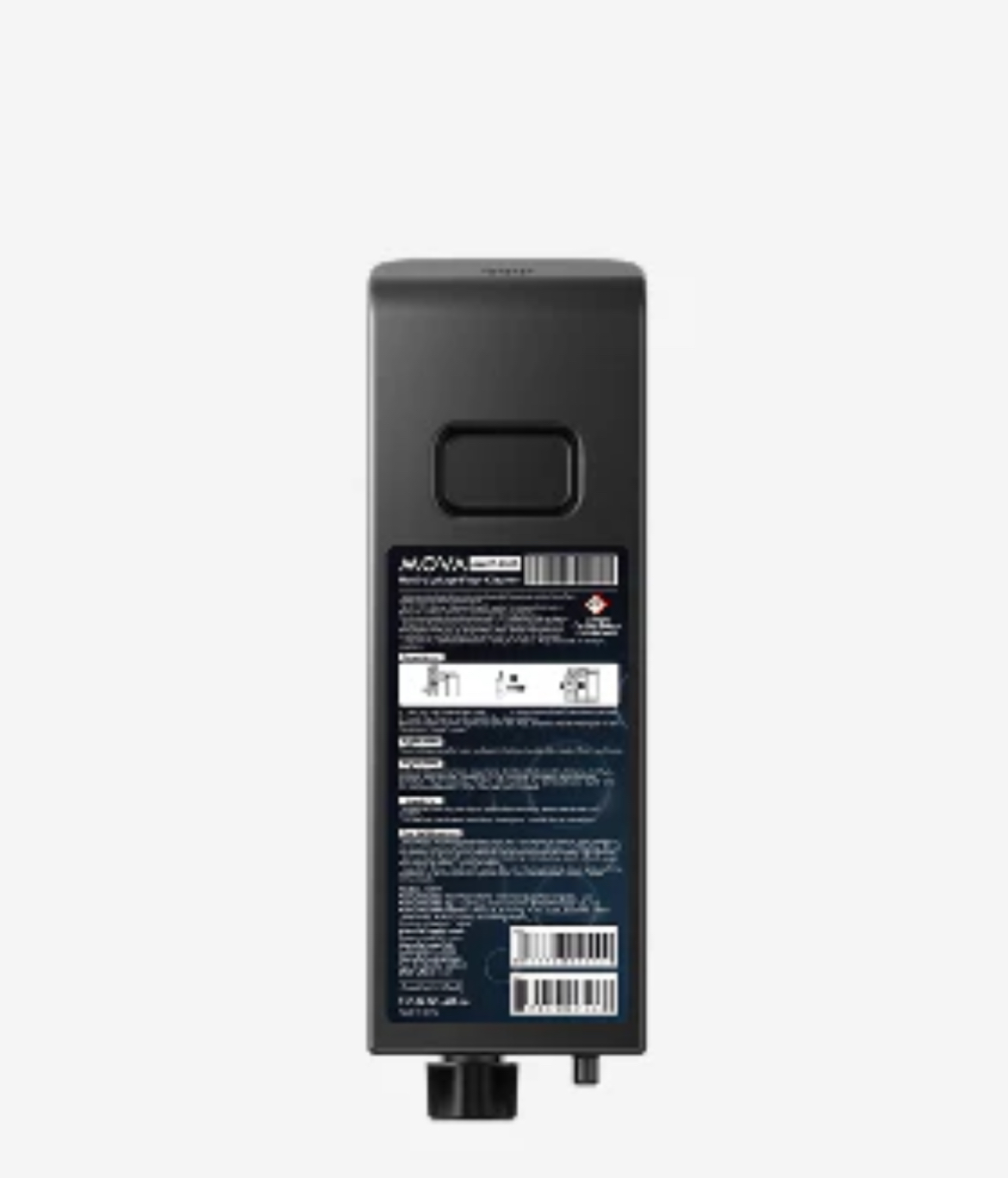

Genau, ich hab die Kartuschen. Ist Orginal von MOVA das Gerät ist brandneu. Ich vermute dass die Station einen Knacks hat…

Die Antworten der KI sind ja schrecklich und teils falsch. Ich habe eine Information in einem anderen Forum entdeckt: Gerät vollständig rebooten (reset-knöpfchen am Roboter mit Büroklammer o.ä.). App schließen, Reinigungsmittel einlegen und erst dann den neuen Roboter nochmal anmelden. Danach konnte ich die Flasche aktivieren, leider zeigte die mir die Info direkt der Basis, daß die Flasche nicht da ist...
