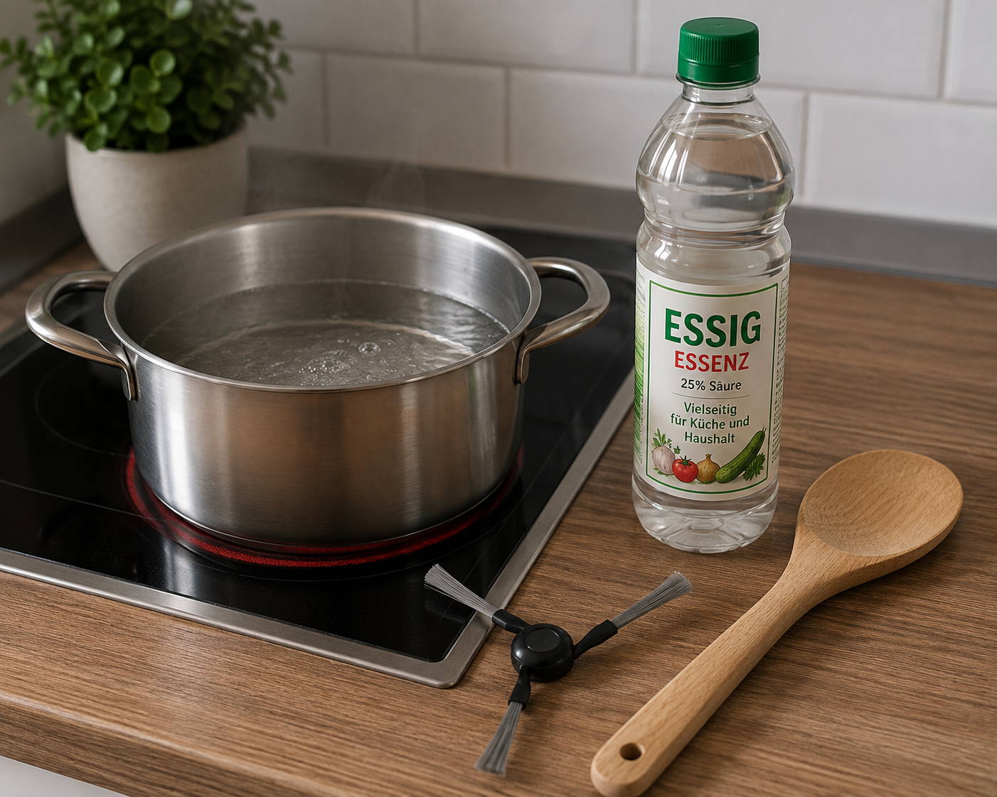

sicherlich kennt ihr die Situation: Die App informiert euch darüber, dass der Seitenpinsel erneuert werden soll – oder ihr stellt selbst fest, dass sich die feinen Pinselhaare durch das Hängenbleiben an Fußleisten oder anderen Hindernissen verformt haben. Ansonsten sieht der Seitenpinsel aber eigentlich noch top aus.
Nicht immer bedeutet das, dass der Seitenpinsel tatsächlich schon am Ende seiner Lebensdauer angekommen ist. Solange keine sichtbaren Mengen an Pinselhaaren fehlen und lediglich Verformungen vorhanden sind, kann man mit einem einfachen Trick Abhilfe schaffen.
Demontiert zunächst den Seitenpinsel und erhitzt etwas Wasser auf eine hohe Temperatur – nicht kochend! Gebt anschließend einen guten Schuss Essigessenz hinzu.
Nun fragt ihr euch vielleicht: Warum der Essig?
Die Erklärung ist ganz einfach: Der Essig hilft dabei, Kalkrückstände auf den Seitenpinseln zu vermeiden und hat zusätzlich eine geruchsneutralisierende Wirkung.
Legt den Seitenpinsel für einige Minuten in das heiße Wasser. Durch die Wärme können sich die verformten Pinselhaare wieder entspannen und ihrer ursprünglichen Form annähern. Anschließend spült ihr den Seitenpinsel kurz mit klarem Wasser ab.
Sollten danach noch einzelne Wellen oder Knicke vorhanden sein, könnt ihr die Pinselhaare vorsichtig zwischen zwei schwere Bücher legen. Auf diese Weise lassen sich auch die letzten Verformungen häufig noch beseitigen.
Ein Austausch der Seitenpinsel ist also oftmals noch gar nicht nötig. Mit dieser kleinen Behandlung lässt sich ihre Lebensdauer durchaus verlängern.
Kritisch wird es erst, wenn die Arme des Seitenpinsels selbst stark verformt sind – beispielsweise weil sich ein dünnes Band oder eine Schnur stramm darum gewickelt hat – oder wenn bereits größere Mengen der Pinselhaare herausgefallen bzw. abgerissen sind. Dann ist ein Austausch sinnvoll.
So kann aus einem vermeintlich ausgedienten Seitenpinsel mit wenigen Handgriffen wieder ein brauchbarer Helfer werden.
Viel Spaß beim Nachmachen!
