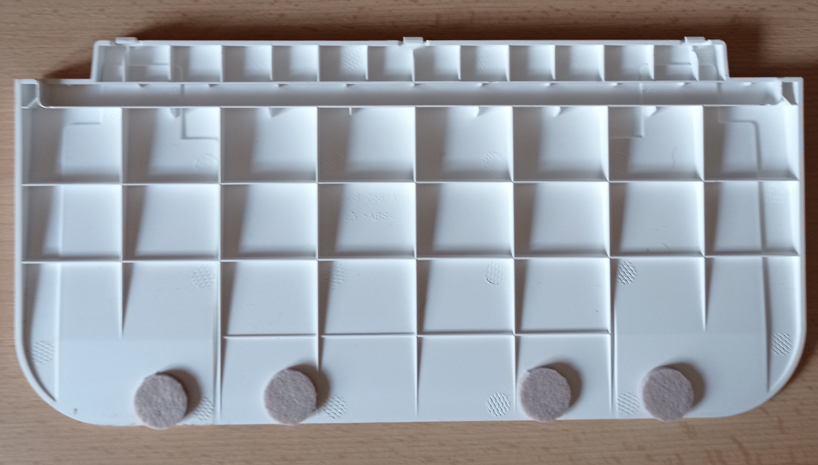

[E40 Ultra] Problem beim andocken gelöst
Der vordere Teil der Rampe ist nicht richtig konstruiert. Erst habe ich mit einem Streifen Pappe ausprobiert, ob er dann richtig andocken kann. Ja funktioniert. Dann habe ich die Pappe wieder entfernt und Stuhlbeinfilzgleiter an die Unterseite geklebt. Jetzt kann er sofort auf Anhieb andocken.
