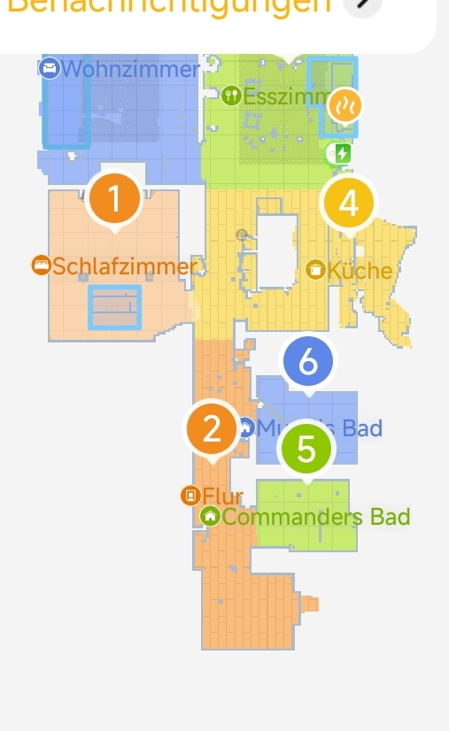

Hallo liebes Support und Forum-Team, ich habe jetzt noch einmal die Funktion Holzbodenpflege ausprobiert, leider keine Änderung der Situation. Es wird der Rand und auch andere Stellen nicht gepflegt FW 4.3.9_1781

Hallo liebes Support Team,das Gerät ist freigegeben. Die Seriennummer ist R5979A64LEU0231733 ein Video habe ich leider nicht. Die Räume, die ich getestet habe ist Küche und Flur (Raum 2 und 4), bei beiden der gleiche Effekt...Screenshot attached. Bei den Log Files bräuchte ich eure Hilfe..wo finde ich die...

Vielen Dank für Ihre Mitarbeit. Wir haben die Debug‑Firmware auf Ihr Gerät aufgespielt, um das Problem einzugrenzen. Bitte starten Sie einen neuen Reinigungsvorgang und prüfen Sie, ob das Gerät ordnungsgemäß arbeitet. Falls das gleiche Problem weiterhin auftritt, teilen Sie uns bitte die genaue Reinigungszeit sowie Screenshots der Karte nach der Wartung aus der App mit. Unser Entwicklerteam wird die Ursache analysieren. Wichtiger Hinweis: Bitte stellen Sie unbedingt sowohl die genaue Reinigungszeit als auch die Screenshots der Karte nach der Wartung zur Verfügung. Diese Informationen sind für die Analyse unserer Technik‑Abteilung sehr wichtig.

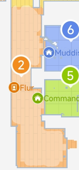

ich habe jetzt noch einmal den kompletten Bodenpflegezyklus vollzogen, also Reinigung vor der Holzbodenpflege und im Anschluss die eigentliche Pflege. attached sind zwei Videos, das erste zeigt die Reinigung, man sieht das der Mop ausgefahren wird und bis zum Rand wischt. Das zweite zeigt die gleiche Stelle bei der Holzbodenpflege, der Mop fährt nicht aus und wischt somit auch nicht den Rand. Außerdem fährt er auch eine andere Routine. Zeit Beginn Wischen 11.35 Uhr Zeit Beginn Holzbodenpflege 11.59 Uhr Screenshot nach Holzbodenpflege (Raum 2) ebenfalls attached..danke und viele Grüße Dirk
