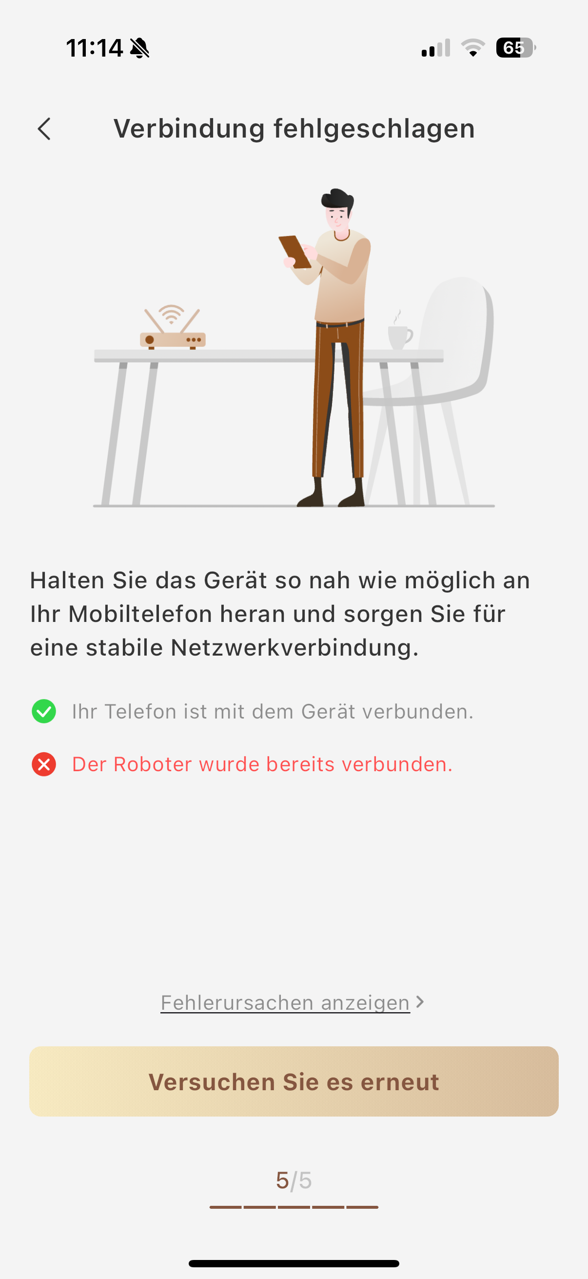

[LiDAX Ultra 2000 AWD] Verbindung mova 600
der Roboter ist einfach mitten beim mähen in die Station gefahren. Danach war die Karte etc. weg man muss diesen neu verbinden. Wenn ich neu verbinden erscheint jedoch, dass dieser verbunden ist siehe Foto.
Hatte das schonmal jemand? Lg

das habe ich alles schon mehrfach gemacht. Es steht immer nur da: Gerät schon verbunden siehe Bild. Jedoch kann ich keine Karte und nichts sehen. Dem Kundenservice habe ich schon geschrieben und wie oft angerufen. Es heisst nur eine Fachabteilung würde sich melden. Echt nicht optimal

Hatte das Problem auch Support konnte nicht helfen. Habe festgestellt wo bei mir der Fehler lag. Damals zur Registrierung hatte ich Apple genutzt und anschließend sollte ich Telefonnummer angeben. Jedenfalls hat er dann den mova mit meiner Telefon verknüpft und nicht mit Apple. Als bei mir das Update nun kam stand ich genau vor dem gleichen Problem wie sie. Und als ich mit meinem Latein am Ende war hab ich einfach probiert mich mit meiner Handynummer anzumelden und zack da war er wieder zu finden und durfte natürlich ne neue Karte anlegen nachdem ich auf werkseinstellung zurück gesetzt habe.
