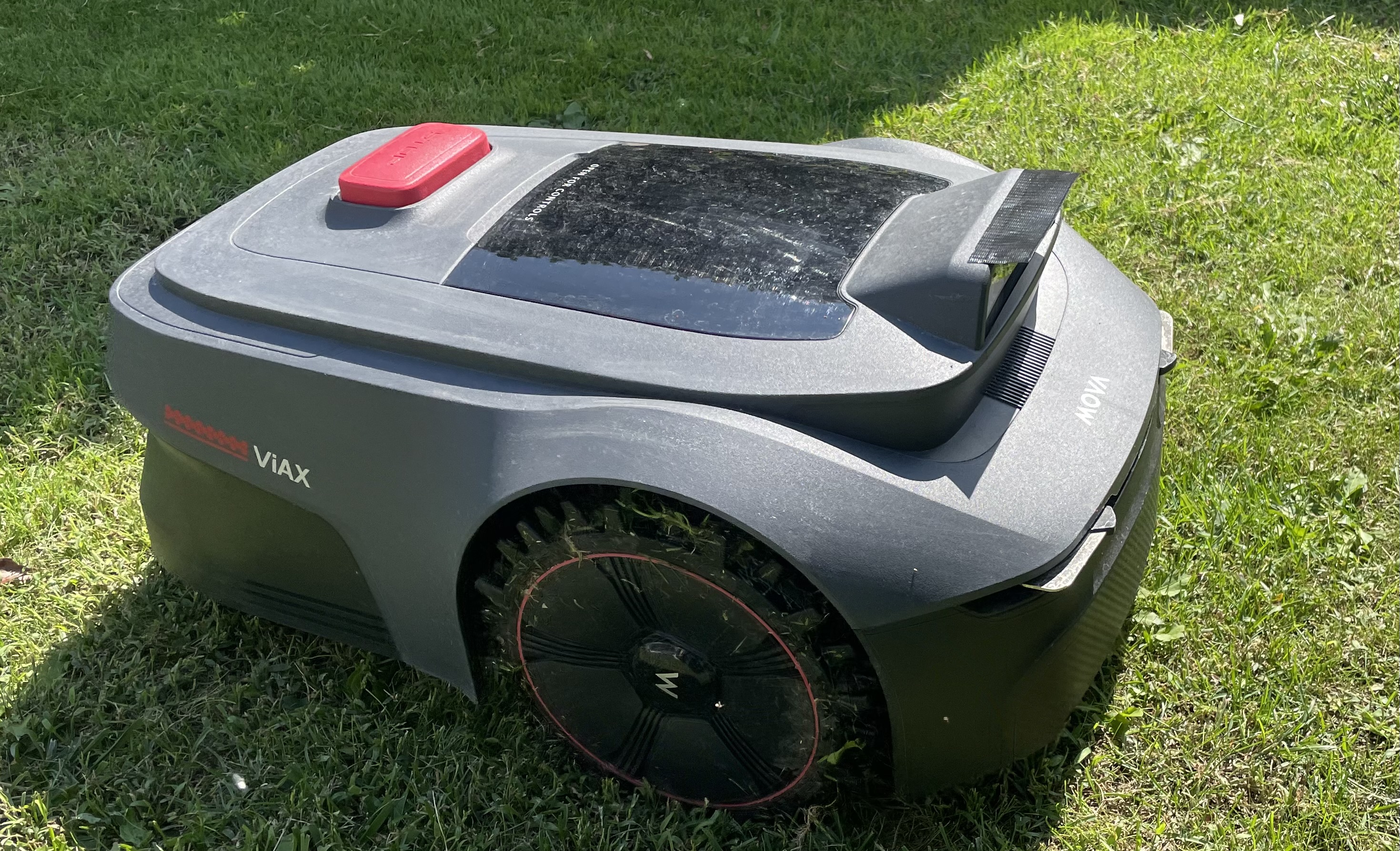

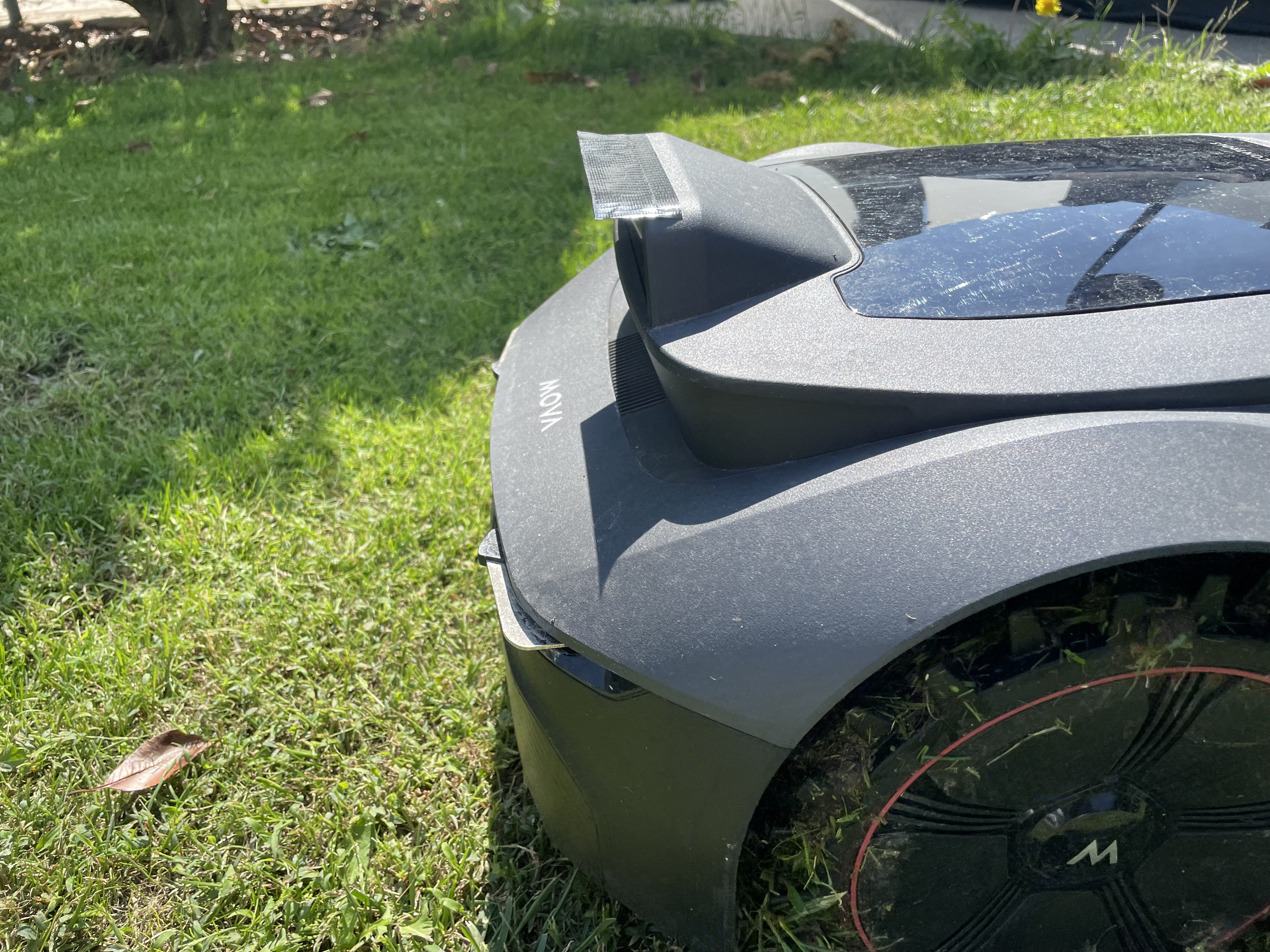

Der Mähroboter ist ziemlich empfindlich gegenüber seitlichem Sonnenlicht und auch Gegenlicht stört seine Kameras sehr leicht. Dummerweise schränkt das dann die möglichen Betriebszeiten ein: tagsüber ist es (im Sommer) zu hell (harte Schatten werden als Hindernisse fehlinterpretiert) und nach der Dämmerung findet er den Rückweg oft nicht mehr.
Aber: wenn man ihm eine kleine „Sonnenkappe“ verpasst, kann man ihn auch tagsüber laufen lassen; seine Kamera ist dann deutlich unempfindlicher gegenüber Streulicht.
Ich habe dazu einfach ein wenig schwarzes Gewebeband genutzt, um einen Blendschutz zu bauen - siehe Fotos.

👍😂..... Wenns funktioniert ist doch cool
Schirmmütze für den Mova - sehr cool. Über sowas habe ich auch schon mal nachgedacht.

Gewebeband tut‘s auch - geht viel schneller. Meines war ziemlich breit, daher konnte ich es (fast) zur Hälfte umklappen; es besteht also keine Gefahr, dass ich versehentlich die Kameras beklebe, wenn ich den Roboter mal anfasse.
