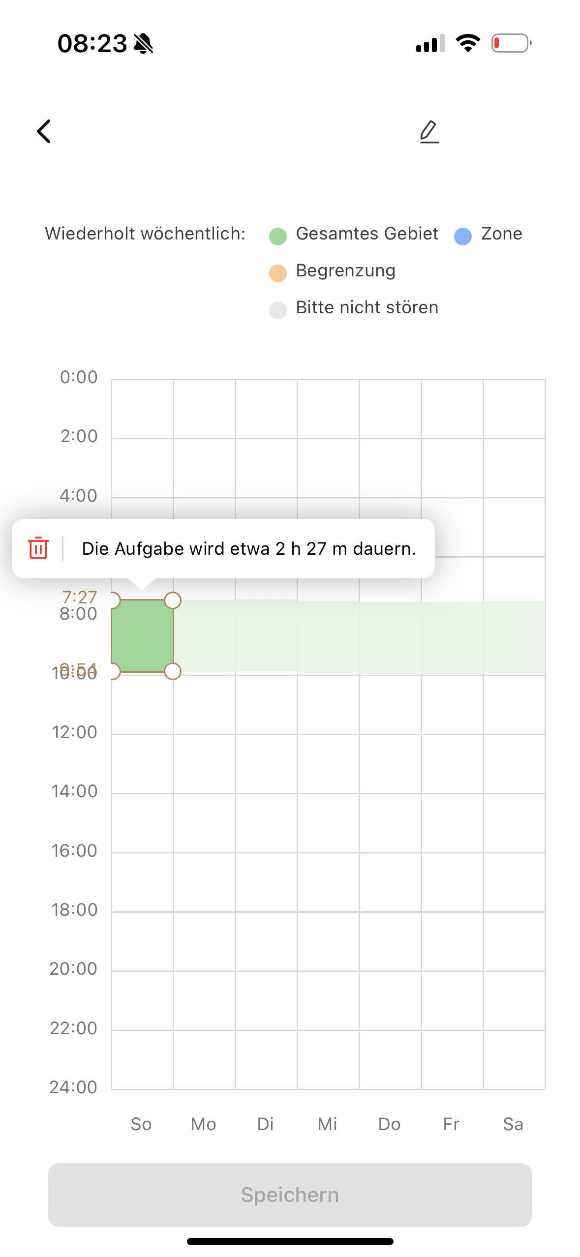

Mein Mova 600 hält sich nicht an den Mähplan bzw. mäht nicht. Woran kann es liegen ?
Gleiches Problem bei meinem 1000er.
Ich hatte damals vergessen oben den Mähplan einzuschalten. Bei euch ist er an? Der Schieberegler nach rechts?😉
