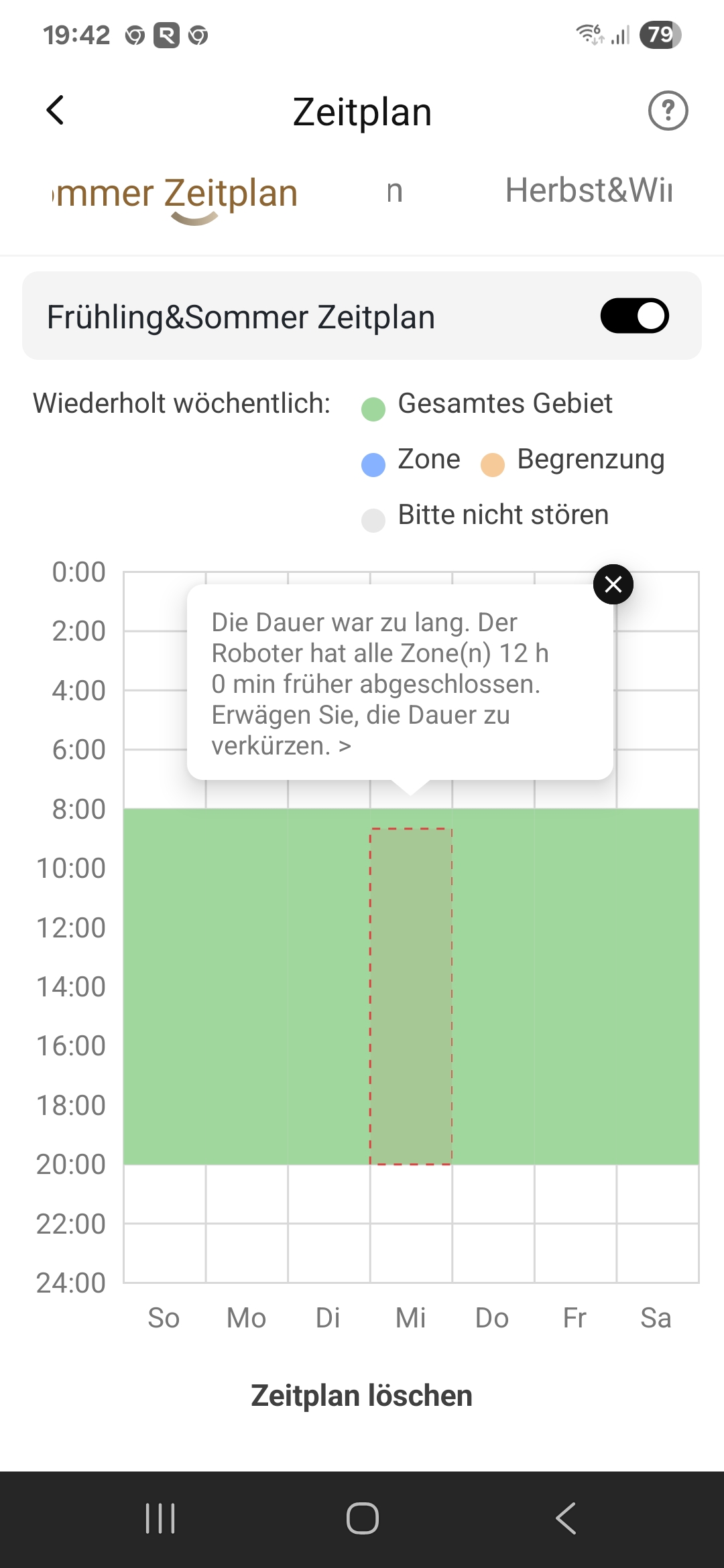

Moin zusammen,
falls jemand das problem hat, dass die Zeitplanung nicht funktioniert, bitte folgendes machen 1. Manuelle aufgaben beenden. 2. Eventuellen Zeitplan löschen 3. Zeitplan neu erstellen und aktivieren. Ab dem folgetag geht es dann los. Ist im vergleich zu amderen herstellern nicht ganz optimal dass der zeitplan grundsätzlich von manuellem mähen übersteuert wird. Bei anderen herstellern ist die logik so, dass manuelle starts sekundär behandelt werden also terminsteuerung immer priorisiert wird, also wenn ich den mäher innerhalb des zeitplans auf die reise schicke, dass dieser dann nur bis zum ende des zeitplans fährt. Ist vermutlich geschmackssache - ich persönlich finde prio auf zeitplan sinnvoller.

Ich habe das gleiche Problem das der Zeitplan nicht funktioniert. Der Roboter steht in der Ladestation, es gibt keine weiteren Aufgaben. Wenn ich den Zeitplan speichern will, kommt aber die Meldung das noch andere Aktivitäten offen sind. Was auch immer das heißt. Hat noch jemand einen Tipp?
ABO
Wenn du die app öffnest, dann auf den Roboter gehst, sollte angezeigt werden was gerade aktiv ist, dass beenden und dann den mähplan neu einrichten war bei mir die kösung
Ich habe auch das Problem,  trotz aktiven Zeitplan bleibt er in der Box stehen . Klappt hinten und vorne nicht !
ABO
Hast du die Reihenfolge analog zu meiner Beschreibung mal probiert? Zuvor mit unterschiedlichen anderen hat es bei mir nicht geklappt

Ich hatte das gleiche Problem. Am Ende hat geholfen beide Zeitpläne (Frühling&Sommer als auch Herbst& Winter) mehrfach zu löschen und wieder anzulegen. Dann hat es geklappt. Die Software ist noch nicht ganz stabil, das ist meine Folgerung, gilt auch für Randzonen/ Regensensor/ Firmware Update und andere Funktionen. Mann muss vieles mehrfach probieren und einstellen, irgendwann funktioniert es.  Ich war auch mit dem Support in Verbindung, der ist wirklich schnell und gut.
