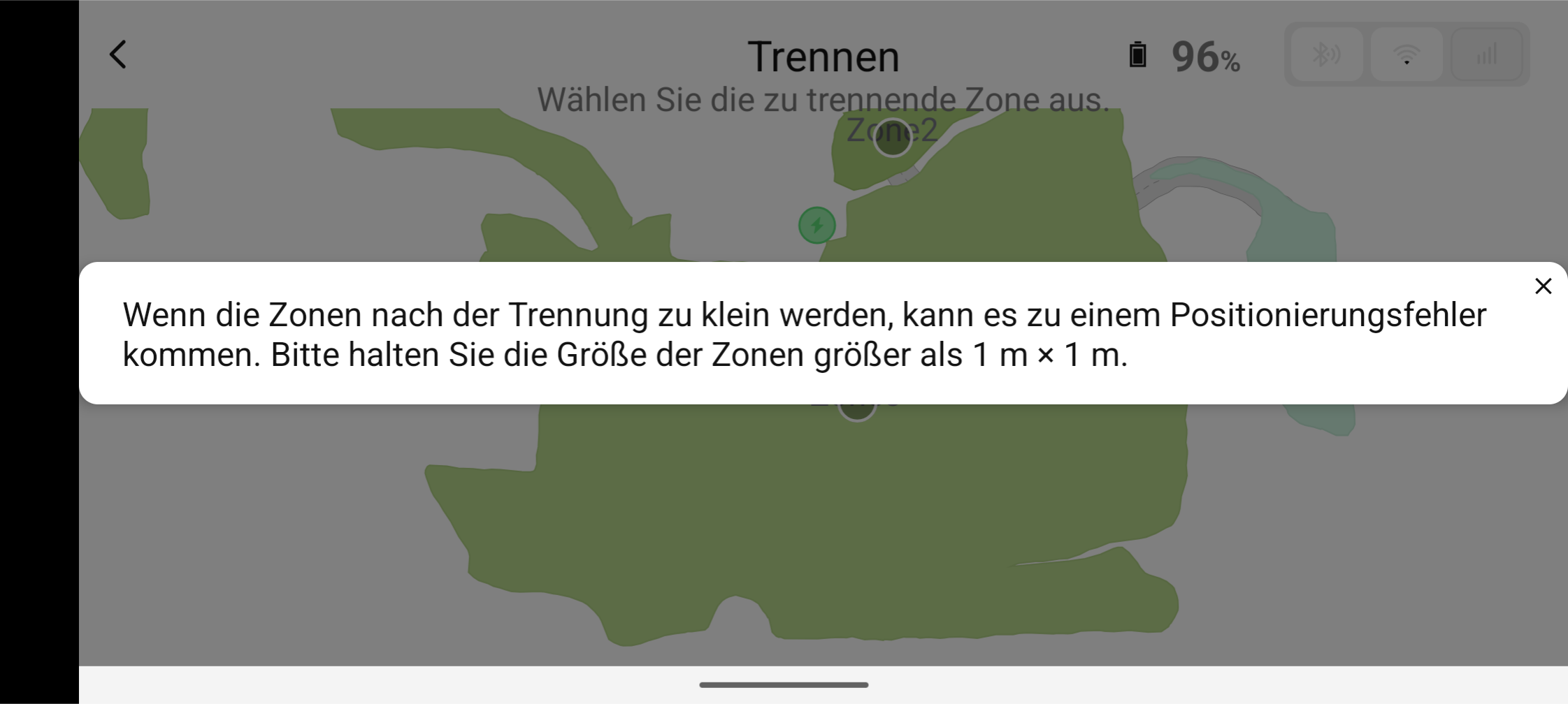

Ich möchte Zonen einrichten, die direkt ineinander übergehen bzw aneinander Grenzen. Leider verbindet er die Zonen immer. Ein nachträgliches Teilen scheitert immer (siehe Bild). Was kann ich ändern, damit die Zonen direkt nebeneinander liegen können und kein Pfad notwendig ist? Die Zonen sind natürlich größer als 1x1

Zonen direkt aneinander ohne Pfad geht nur über das Trennen einer grösseren Zone. Dabei dürfen die Teilzonen nicht zu klein werden. Sonst gibt es die Fehlermeldung im Bild.
Überlappend separat angelegte Zonen werden hingegen immer miteinander zu einer Zone verbunden.

Danke für die schnelle Antwort. Die neue Zone ist 100m2 groß. Leider geht es trotzdem nicht. Gibt es eine Anleitung wie man die Zonen trennt?
Und wie gross ist die andere Zone, die durch teilen entsteht? Die beiden!!! Endpunkte des Teilungsstriches müssen ausserhalb!!! der zu trennenden Zone liegen

Ca 200 qm
Konnte das Thema geschlossen werden? Ich habe exakt das gleiche Problem und nichts funktioniert. Die Antwort des Supports geht leider nicht auf das Problem ein…
