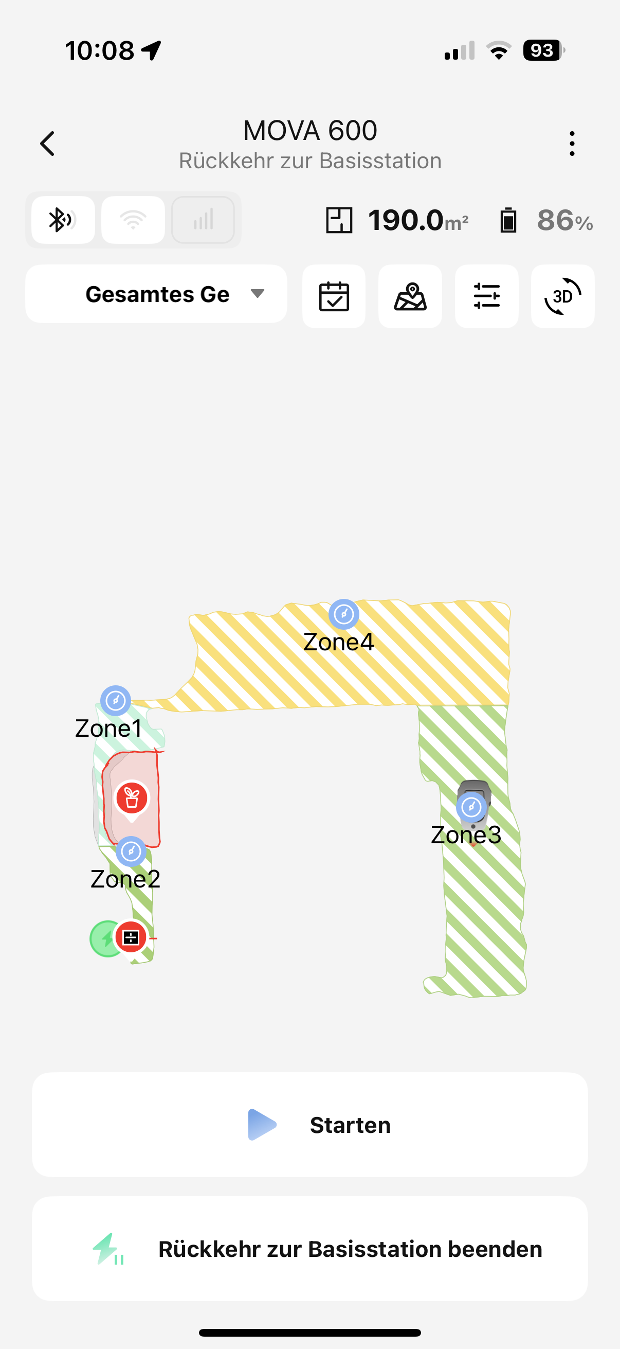

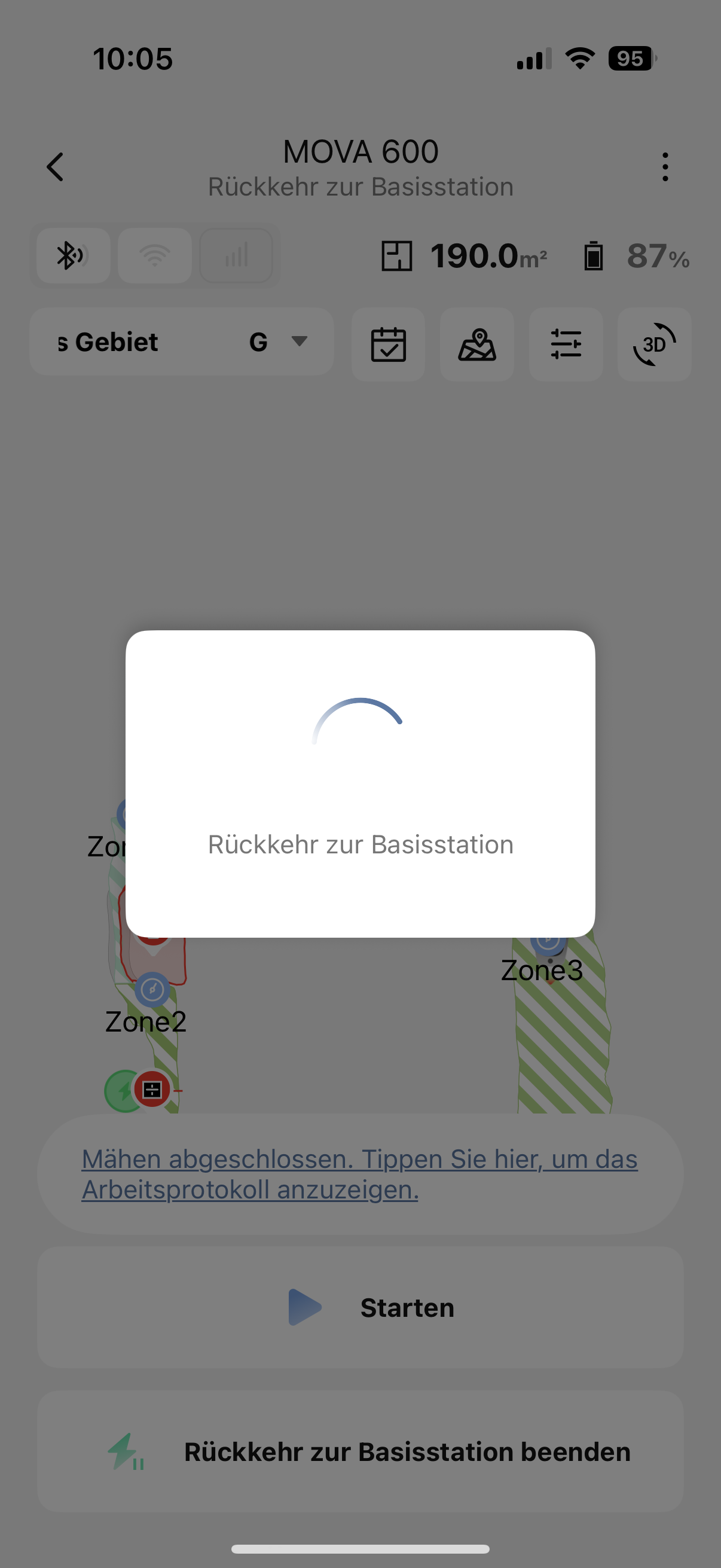

Hallo zusammen,
Ein Pfad kann von der Ladestation zur Zone 3 nicht erstellt werden und zurück findet der Mäher auch nicht mehr ?

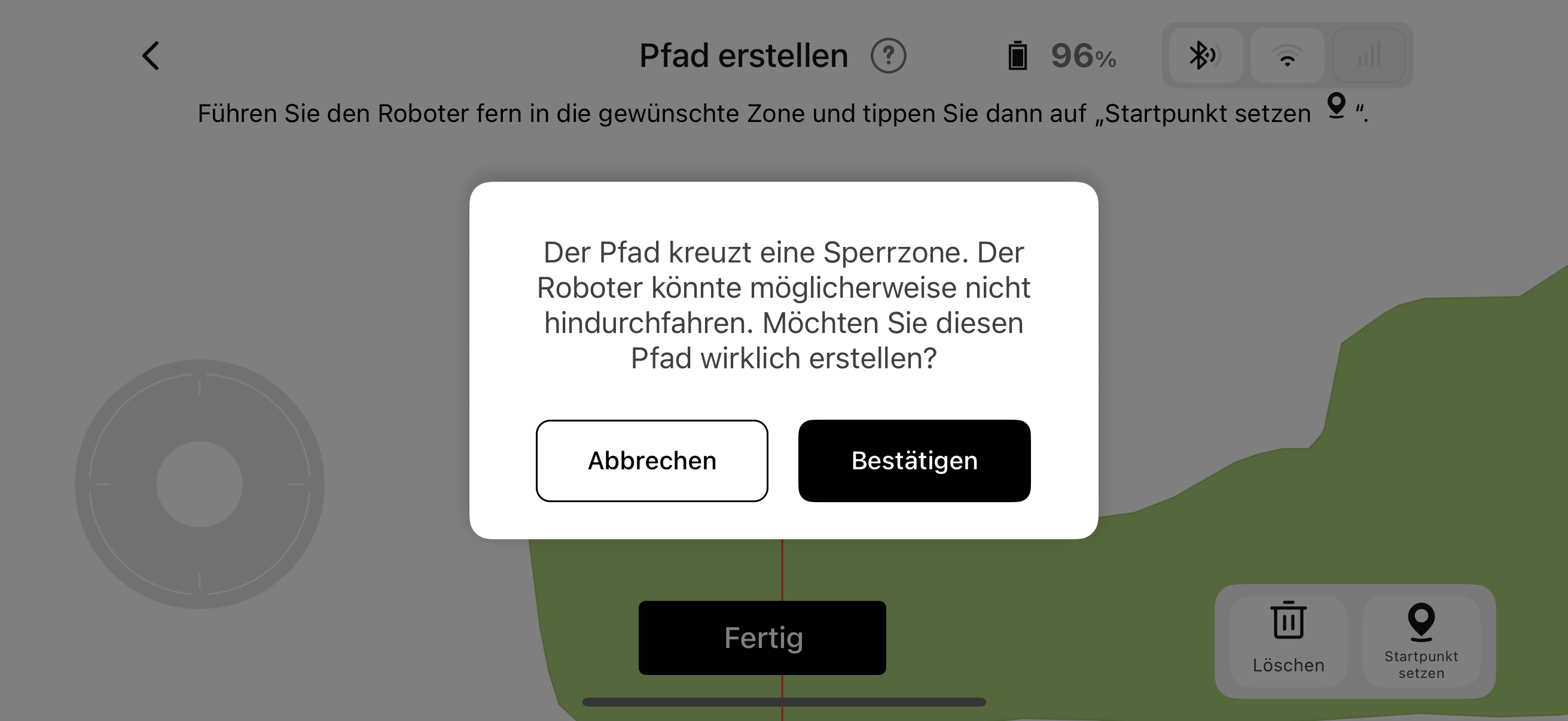

Ok aber bei dem Pfad von Zone 2 zur Ladestation sagt er er kreuzt eine Begenzung und kann dort nicht mähen ?
TI628602Themenstarter
Hat er jetzt aber , er findet von keiner Zone  zurück in die Ladestation

guten Tag, Bitte prüfen Sie, ob in diesem Gebiet Sperrzonen eingerichtet sind, und wenn ja, schlagen Sie Änderungen vor und versuchen Sie es erneut. Bezüglich des Überschreitens von Begrenzungen: 1. bitte prüfen Sie, ob der Begrenzungsausgangspunkt an einer Neigung von mehr als 15° liegt. Um zu vermeiden, dass der Roboter beim Wenden aus der Begrenzung rutscht, empfehlen wir, keine Begrenzungen an Hängen über 15° zu setzen. Sie können den Bereich regelmäßig durch manuelles Mähen im Grasmodus pflegen.
Überprüfen Sie den Punkt, an dem die Begrenzung überschritten wurde, auf Hindernisse wie Schlaglöcher, an denen der Roboter hängen bleiben könnte. Bei der Befreiung des Roboters kann es zu Ausbrüchen kommen, daher wird empfohlen, diesen Bereich als Sperrzone festzulegen.
Überprüfen Sie den Bereich, in dem sich der Roboter aufhält, auf hohes, dichtes oder nasses Gras oder rutschige Oberflächen wie Kopfsteinpflaster. In einer solchen Umgebung neigt der Roboter dazu, beim Wenden aus dem Bereich zu rutschen. Wir empfehlen, diesen Bereich als Sperrzone festzulegen und das Mähen bei Regenwetter zu vermeiden. Der Bereich kann auch regelmäßig im manuellen Mähmodus gemäht werden.
