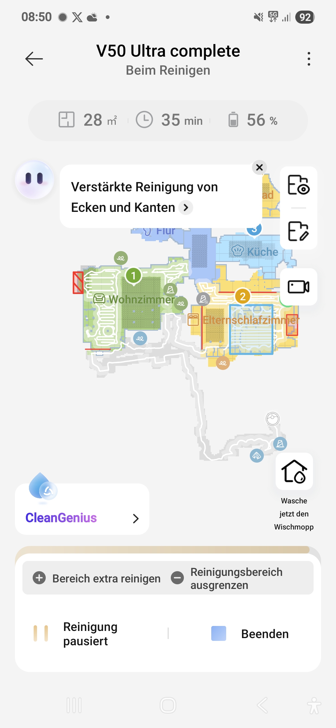

Der V50 fährt oft orientierungslos durch meine Wohnung und folgt keinerlei Logik.
Heute hat er sich dann total verirrt wie auf dem Foto zu sehen. Traurig für ein Gerät dieser Preisklasse. Ich hatte vorher einen Dreame D10 Plus Gen2 der wesentlich zuverlässiger gereinigt hat. Und vor allem auch wesentlich schneller.
Der V50 fährt immer wieder nicht nachvollziehbare Routen. Siehe Bild

Ich vermute einen Haar oder Fussel am seitlichen Laser/Lidar oder Kamera
