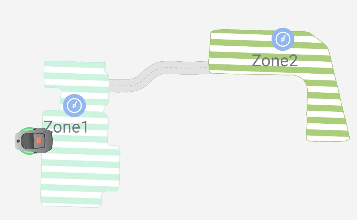

ich habe eine Karte mit zwei Zonen diese sind über einen Pfad verbunden.
Der Pfad führt über eine Terrasse und ist min. 1,5m breit.
Leider bleibt der Roboter beim Abschluss der Mäh-Aufgabe in Zone 2 auf dem Pfad stehen und gibt die Fehlermeldung " Roboter eingeklemmt aus".
Dies ist in der Realität aber nicht der Fall. Der Roboter steht auf einer freien Fläche mit einem freien Radius von 1,5m.
Auffällig ist, dass der Roboter hierbei immer im leichten Knick des Pfads stehen bleibt.
Der Fehler ist zu beginn sporadisch aufgetreten.
Seitdem die Zone 2 neu kartiert wurdeb tritt der Fehler zu 50% bei der Rückkehr aus Zone 2 auf.
Der Pfad wurde von meiner Seite schon mehrfach angelegt.
Leider ohne Erfolg
Was kann hier helfen?
Soll/muss der Pfad direkt vor der Ladestation beginnen?
Oder soll/muss der Roboter ggf. komplett neu kartiert werden.
Vielen Dank vorab.

Ich habe nun festgestellt, dass der Roboter beim Abbruch einer Mähaufgabe ohne Probleme zurückkehrt.
Wenn ich Ihn jedoch die Kanten in Zone 2 mähen lasse (was er auch am Ende einer Mähaufgabe macht), bleibt er wiederum mit dem Fehler auf dem Pfad stehen?
Auch beim Ladevorgang während der Bearbeitung von Zone 2 kehrt der Mähroboter ohne Probleme zurück.

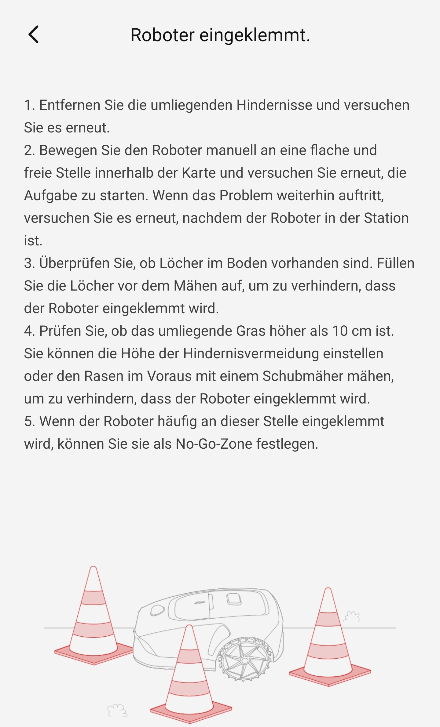

Lieber ZS401390,
guten Tag, Es tut uns leid, dass Sie auf dieses Problem gestoßen sind. Bitte überprüfen Sie die folgenden Schritte:
1.Entfernen Sie Hindernisse um den Roboter herum. Es wird empfohlen, vor dem Rasenmähen alle Gegenstände vom Rasen zu entfernen, die den Roboter blockieren könnten, wie z. B. Laubhaufen, Steine, Spielzeug, lose Stromkabel, Schläuche usw.
2.Versuchen Sie, den Roboter an einer offenen und ebenen Stelle innerhalb der Karte zu platzieren, bevor Sie die Aufgabe auslösen. Wenn es mehrfach fehlschlägt, bringen Sie den Roboter zurück zur Basisstation und versuchen Sie es erneut.
3.Überprüfen Sie, ob es an der aktuellen Position Löcher gibt. Es wird empfohlen, diese vor dem Rasenmähen zu füllen, um ein Steckenbleiben zu vermeiden.
4.Prüfen Sie, ob das Gras in der Umgebung höher als 10 cm ist. Sie können die Hindernishöhe des Rasenmähers einstellen oder den Rasen vorher mit einem Handrasenmäher schneiden, um ein Steckenbleiben zu vermeiden.
5.Versuchen Sie, den Rasen zu mähen, wenn er trocken ist, da ein nasser Rasen den Roboter möglicherweise blockiert. Sie können den Regenschutz aktivieren und die entsprechende Schutzzeit einstellen.
6.Wenn der Roboter an dieser Stelle häufig stecken bleibt, können Sie diesen Bereich als Sperrzone einstellen.
Wenn diese Maßnahmen nicht helfen, laden Sie bitte das Protokoll in der App hoch und kontaktieren Sie den Online-Kundendienst für weitere Lösungen.
