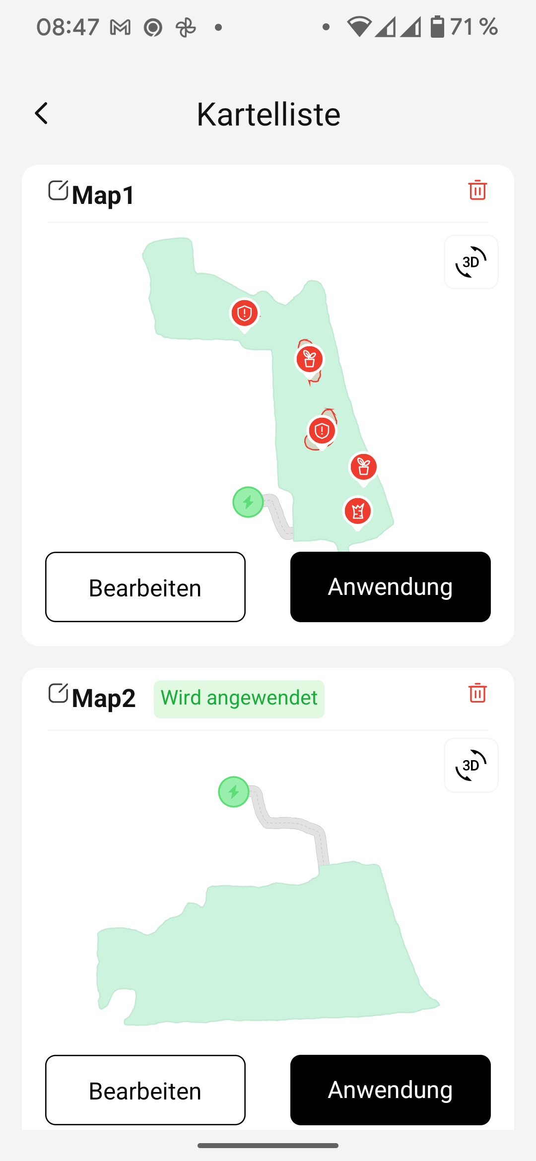

Ich habe gestern die Ladestation versetzt und die Karten neu erstellt. Vorgegangen genau wie das letzte Mal. Jetzt habe ich plötzlich 2 Karten unabhängig von einander. Die lassen sich nicht zusammen führen. Ich kann lediglich hin und her switchen. Das ist natürlich unpraktisch, da sich nur für eine Karte ein Zeitplan erstellen lässt... Was habe ich falsch gemacht und gibt es eine Lösung?
Du hättest beim erstellen der Karte, einen Übergang zur anderen Rasenfläche machen müssen. Ich würde dir empfehlen, so habe ich das auch gemacht, beide Karten löschen. Den Roboter alles neu abfahren lassen. Wenn du eine Karte erstellt hast, machst du einen Überhang zur nächsten und fährst diese Karte auch ab. Dann hast du beide Flächen auf einer Karte und kannst alles individuell pro Fläche einstellen. Geht super. Mache ich auch so
JE502572Themenstarter
Komisch, ich hatte dir beiden Flächen ja schon. Und das letzte Mal hatte ich das auch so erstellt. Ich lösche Mal die eine Karte und Versuche die erste einfach zu erweitern und teile diese dann...

guten Tag, Sie können diese beiden Karten löschen und die Karte neu erstellen. Wenn mehrere Bereiche vorhanden sind, können Sie einen Verbindungspfad zwischen den Bereichen erstellen. Sie können die folgenden Schritte befolgen:
1.Stellen Sie sicher, dass Ihr Handy mit dem MOVA 600/1000 über Bluetooth verbunden ist. Steuern Sie den MOVA 600/1000 an den Rand des neuen Bereichs, und klicken Sie in der App auf „Startpunkt festlegen“. Führen Sie den MOVA 600/1000 entlang des Randes des neuen Bereichs. Die Kontur des neuen Bereichs wird in der App synchron angezeigt.
2.Wenn der MOVA 600/1000 sich in der Nähe des Startpunkts des neuen Bereichs befindet, können Sie in der App auf „Kontur schließen“ klicken, um den neuen Bereich zu erstellen. Sie können dann wählen, ob Sie weitere Bereiche erstellen oder die Erstellung beenden möchten.
Hinweise:
1.Stellen Sie sicher, dass alle Bereiche durch Verbindungspfade verbunden sind.
2.Wenn sich Bereiche überlappen, werden sie automatisch zu einem Bereich zusammengeführt.
