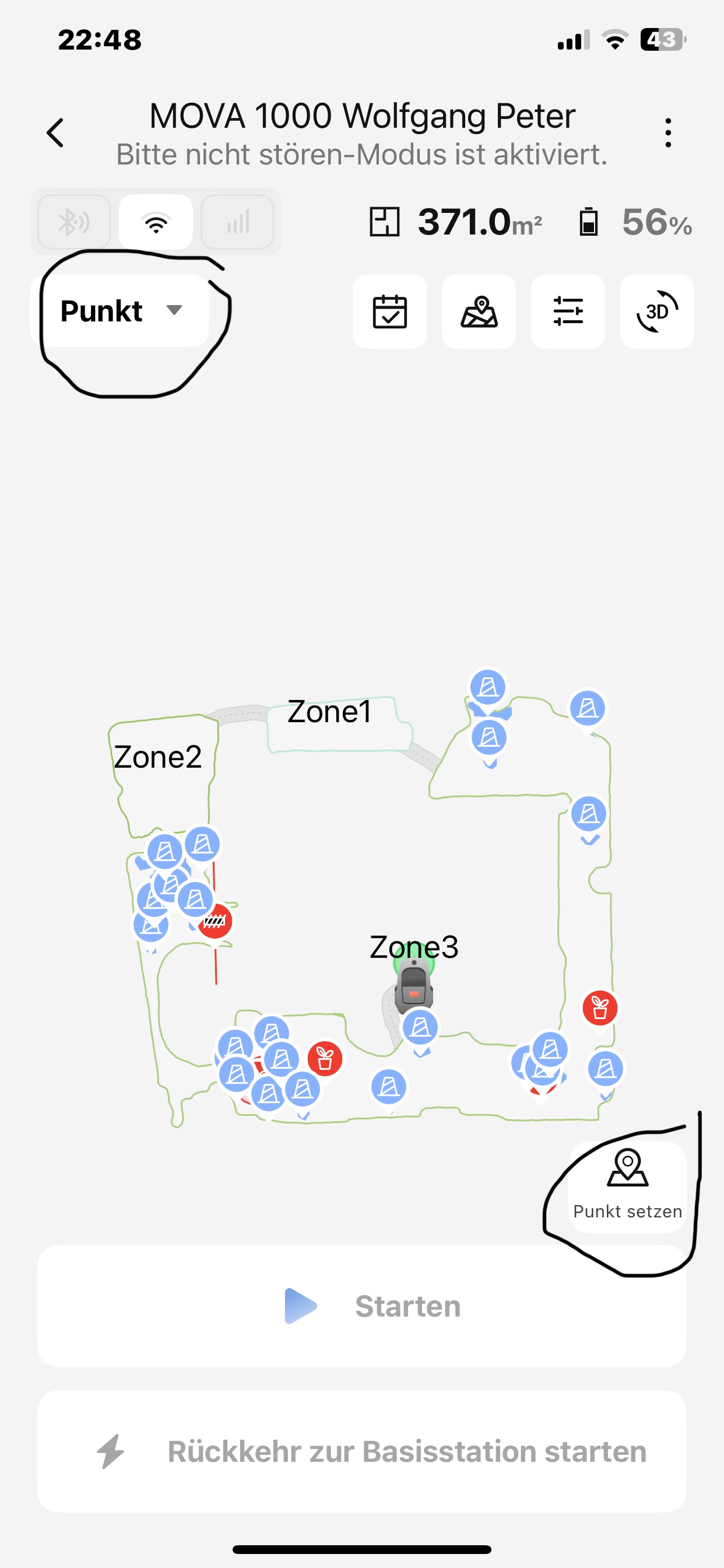

[1000 und MOVA 600] Mähoption Punkt
Hallo, bin gerade in der App bei den Einstellungen auf die Mäh - Option „Punkt "gestoßen. Kann jemand sagen, welchen Zweck diese Option hat, und wie sie zu handhaben ist. Finde  in der Bedienungsanleitung leider nichts.

Damit kann man gezielt einzelne Punkte innerhalb der Karte/Mähzone möhen lassen. Der Punkt muss erst angegegt werden indem man "Punkt setzen" wählt, einen Punkt auf der Karte antippt, die Größe der Zone einstellt, und nochmal auf eine frei Stelle der Karte tippen um den Punkt zubestätigen. Dann kann man diesen Punkt in der Karte auswählen und mähen lassen
Lieber CV484875,
guten Tag, Bezüglich Ihrer Frage zum MOVA 1000: Dieser Punkt beschreibt die Funktion des Punktmähens: Es wird ein temporäres rechteckiges Gebiet festgelegt, in dem gemäht wird.
