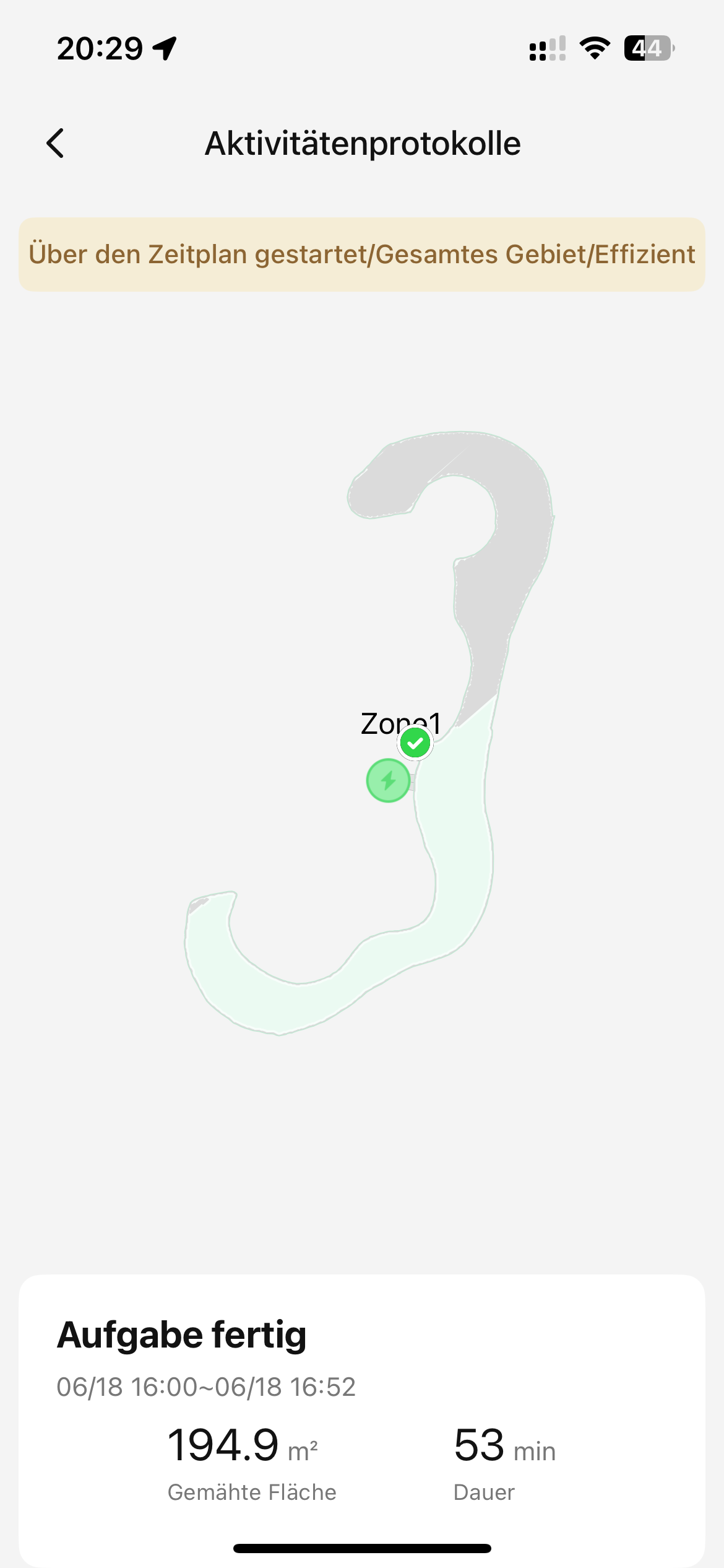

Hallo! Ich habe seit wenigen Tagen den 600 und heute nach Zeitplan den 3. Mähvorgang gestartet. Erstaunlicherweise hat der Mäher nur ca. die Hälfte gemäht, zeigt aber die m2 der gesamten Fläche (195m2) an. Das sehe ich erst, wenn ich in das Aktivitäten-Protokoll gehe, in den Mitteilungen wird der Job als erledigt angezeigt. Fakt ist, ein Teil wurde nicht gemäht, evtl. nur die Mähkante abgefahren. Für die Fläche von 195m2  hätte der Mäher wohl doppelt so viel Zeit und eine Ladung benötigt. So war es bei den letzten Mähvorgängen. Vielen Dank für Tipps oder Hinweise.
Hallo, im vorgeschlagenen Zeit-Mähplan wird die Zeit zum Laden nicht mitberechnet. Einfach mal durch eigenen Start die Fläche abfahren, dann siehst du wie lange er wirklich braucht. Dann im Mähplan die Zeit plus etwas mehr selbst verlängern, dann klappt es. Viel Erfolg!
