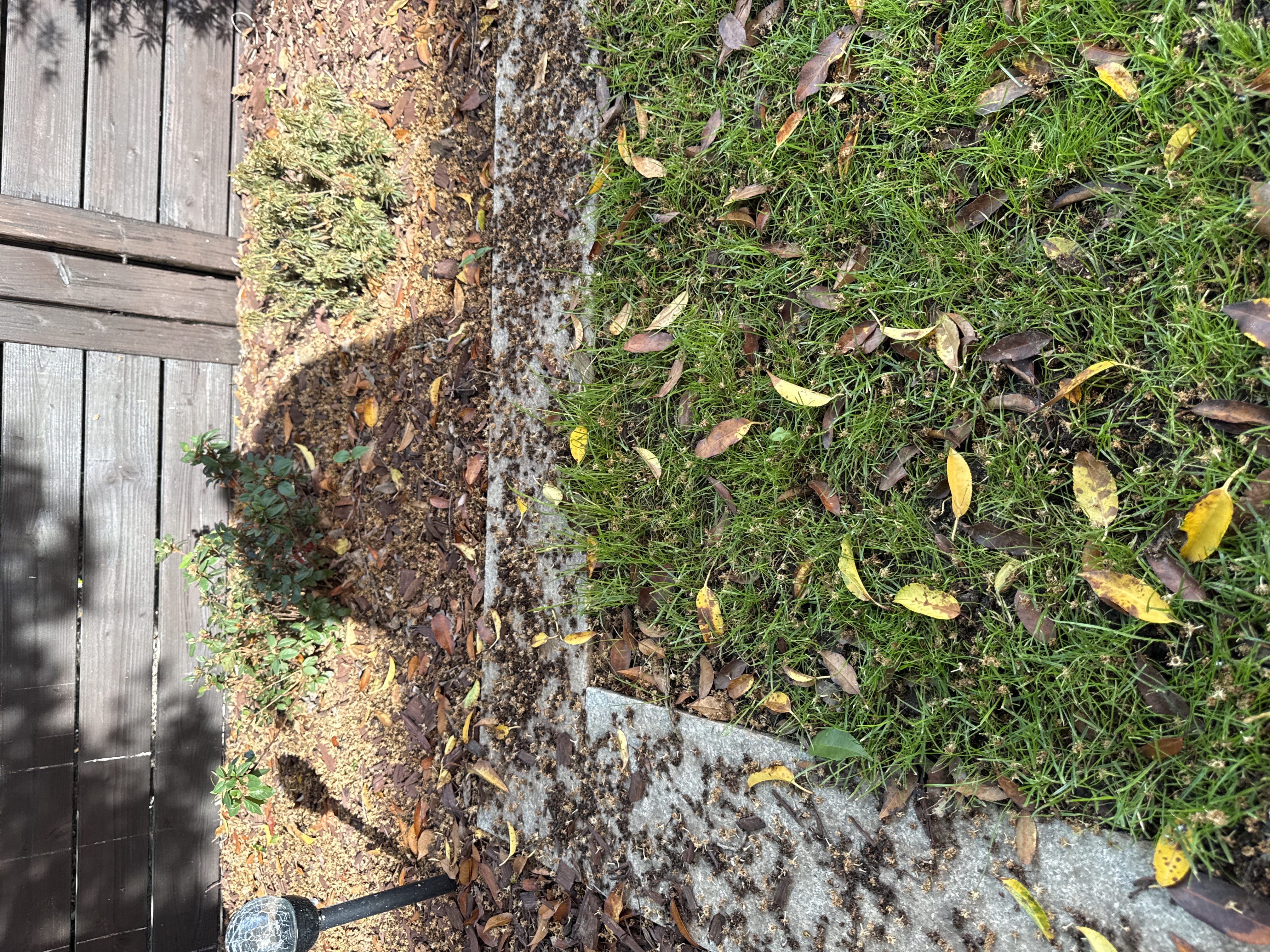

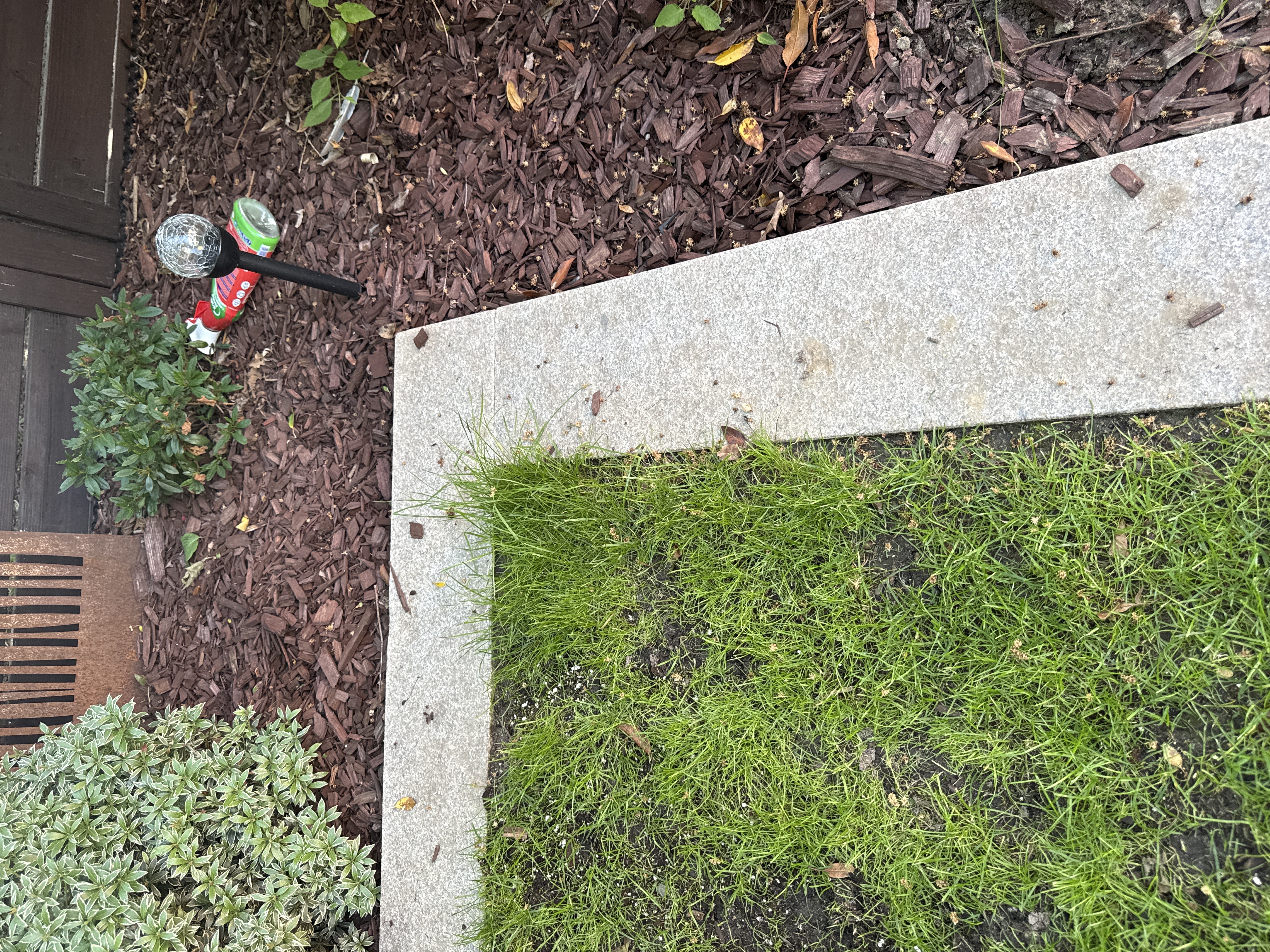

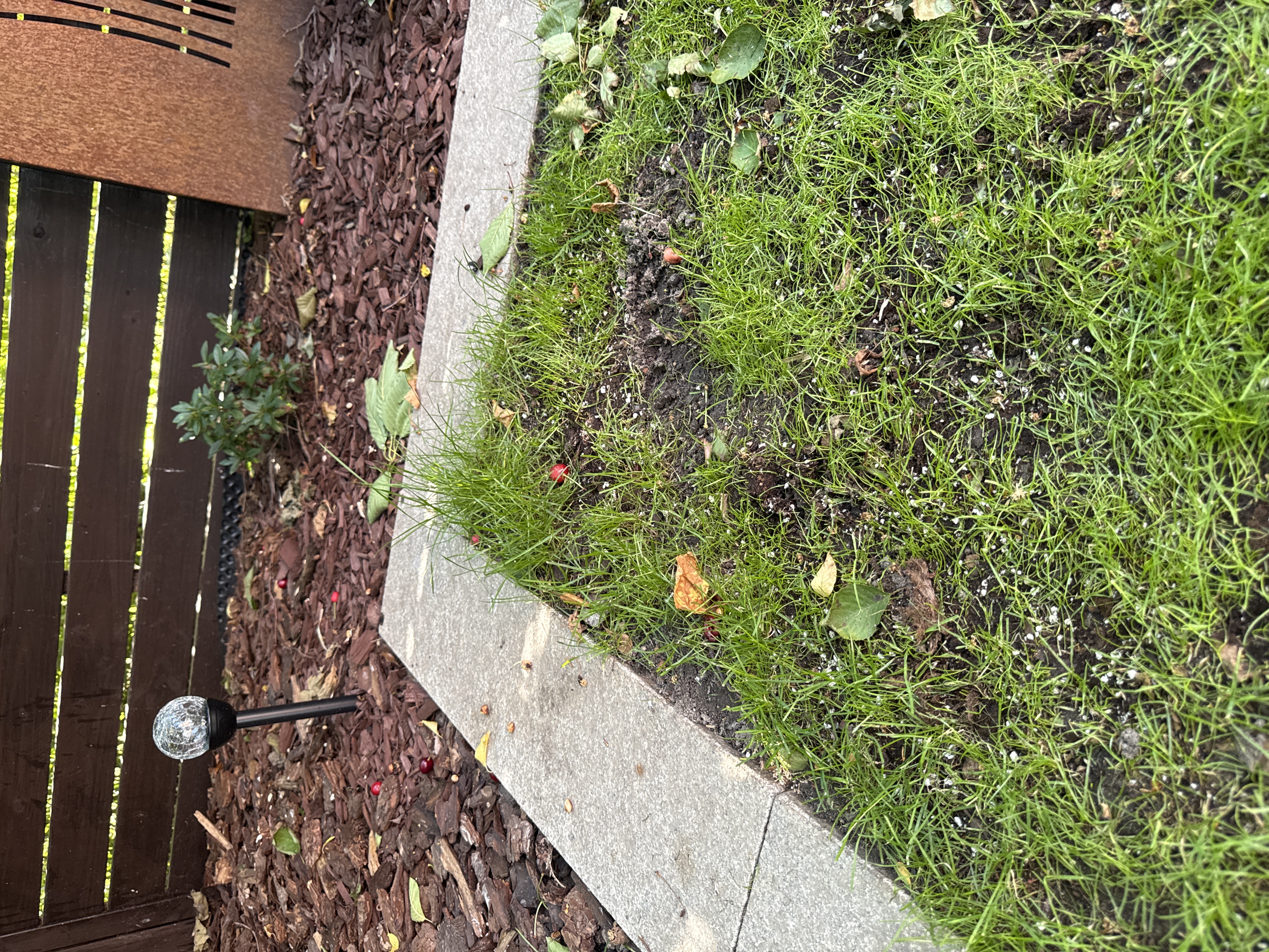

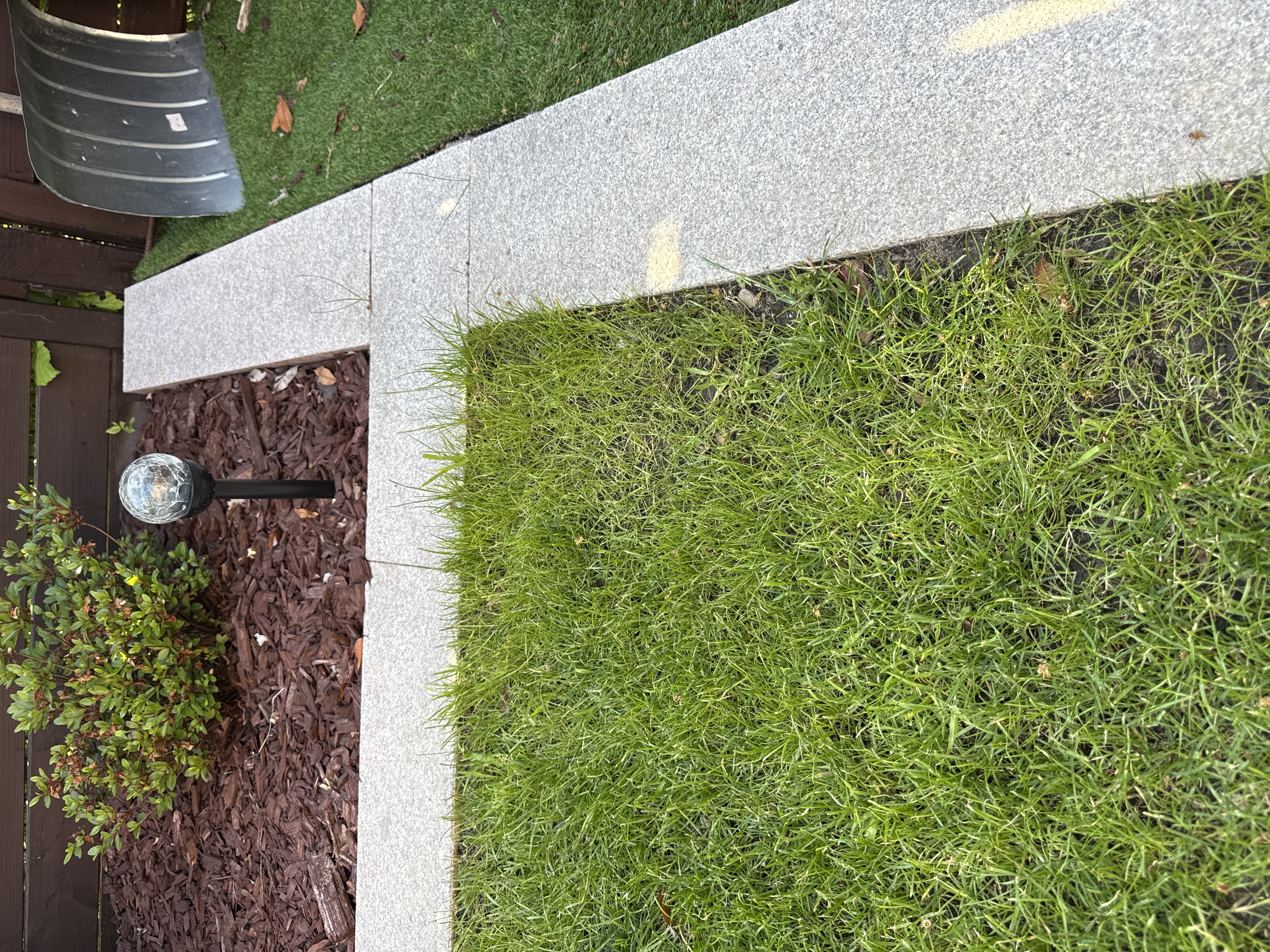

Teilweise werden die Kanten am abgefahrenen Bereich nicht mit gemäht.
Ich habe bereits alle Einstellungen versucht..
Bei dem abgefahrenen Bereich bin ich weit in die Ecken gefahren, um den Bereich abzudecken.. trotzdessen, fährt er mehr eine kleinere, engere Route.
Hier sollte doch eigentlich die voreingestellte Begrenzung abgefahren werden und keine Korrektur erfolgen.
Schöne Grüße Oliver
Hallo, der Schalter Hindernisvermeidung entlang der Kante ist standardmäßig in der Karte Mähpräferenzen auf der APP-Geräteseite aktiviert. Wenn er eingeschaltet ist, weicht der MOVA 600/1000 Hindernissen entlang der Ränder aktiv aus, was jedoch dazu führen kann, dass mehr Gras ungeschnitten bleibt; wenn er ausgeschaltet ist, mäht der MOVA 600/1000 entlang der Ränder, ohne die Radar-Hindernisvermeidung zu aktivieren, was die Anzahl der verpassten Schnitte entlang der Ränder ein wenig reduzieren kann, aber zu einigen Kollisionen führen kann. Verfügbar Sie können überprüfen, ob dieser Modus eingeschaltet ist.
