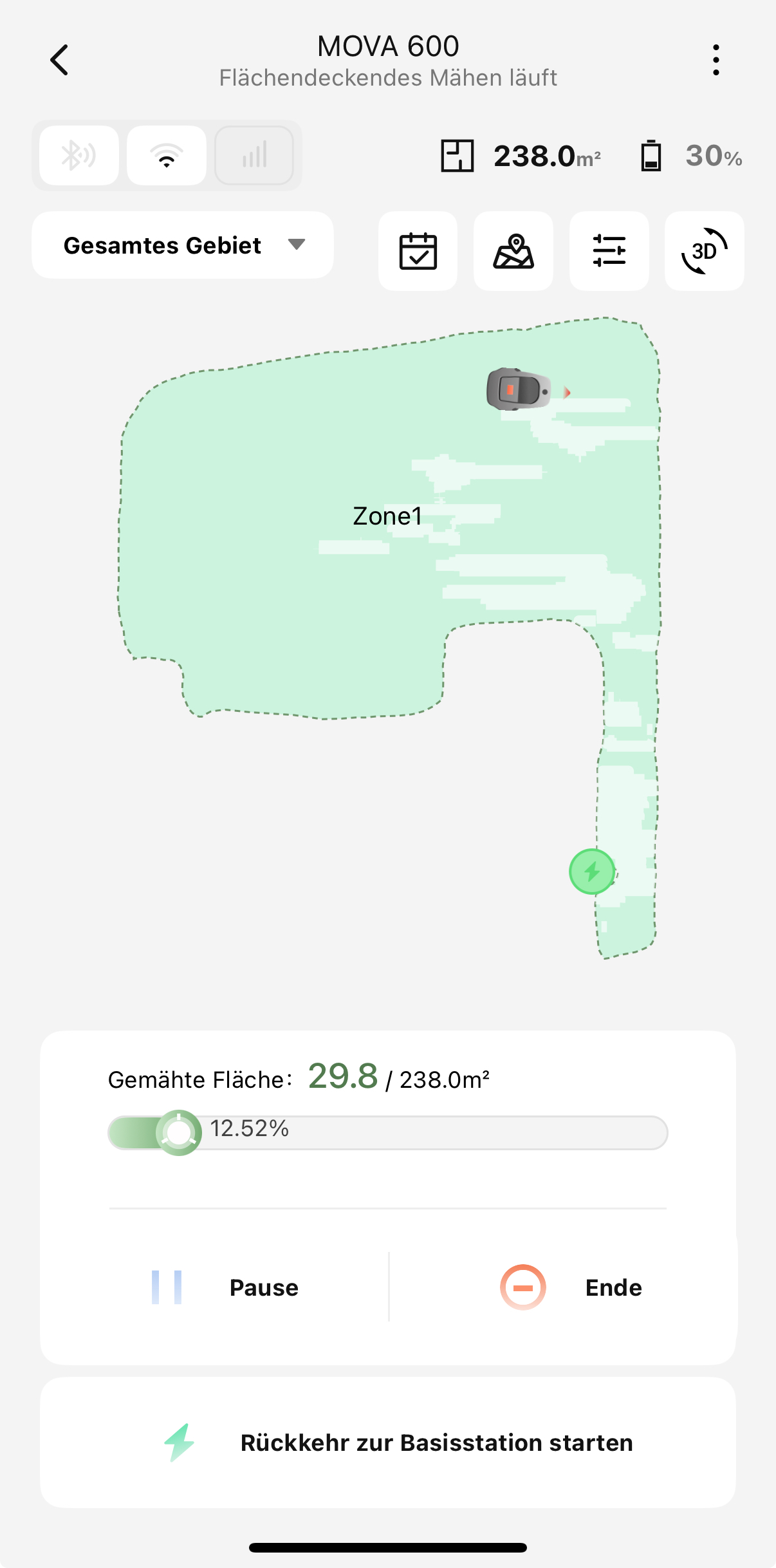

Das Mähverhalten meines Movas ist etwas seltsam. Es ist zum ersten Mal unterwegs und lässt Stellen im Gebiet aus. Mäht er dieses später oder was könnte das Problem sein?

Ist wahrscheinlich künstlerische Freiheit....macht meiner auch so. Sind wahrscheinlich für das lidar auffällige Stellen...Diese Stellen werden aber nach Abschluss der mäharbeiten separat angefahren und gemäht.
Es könnte sein, dass du die Hindernis Erkennung verändern musst. Es sieht so aus, als würde der Mova zu hohes Gras als Hindernis erkennen.
Ich würde erstmal die Hinderniserkennung komplett abschalten und ihn so mähen lassen, damit der Rasen überall gleich hoch ist.  Bei zu empfindlich eingestellter Hinderniserkennung, zB. 5cm, erkennt er sonst jedes Grasbüschel, welches 5cm oder höher ist, als Hindernis, kehrt um und mäht den Rest der Bahn später
