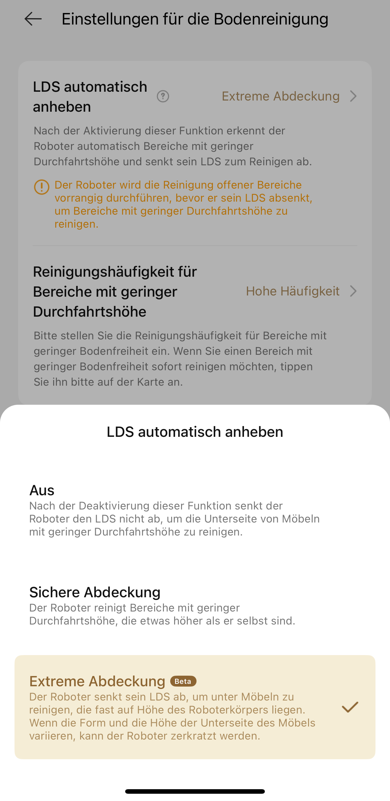

Passt er denn wirklich? Wenn es sehr knapp ist, fährt er nicht drunter. Es gibt die Möglichkeit unter „Bodenreinigung“ (drei Punkte oben rechts) noch einzustellen das er auch unter sehr knappe Bereiche fährt, dann sollte das klappen. Aber Achtung, das gilt dann für alle knappen Bereiche.
Und am besten im Clean Genius Modus und nicht unbedingt „zwingen“ per Zonen Reinigung oder so. Er erkennt solche Bereiche, wenn er passt, alleine und markiert dann auch selben einen niedrigen Bereich wenn er passt.

Danke, hat funktioniert. Musste den Robo danach aber Hilfe leisten wieder in die Station zurück zu kommen. Erstmal hat er sich 5 Minuten unter der Couch gedreht bis er wieder raus kam und hat sich da
Hallo, eine Raumerweiterung ist derzeit nicht möglich. Der Roboter aktualisiert die Karte automatisch während der Reinigungsarbeiten. Dadurch kann der Raum möglicherweise erweitert werden.
Sie können prüfen, ob die automatische Hebefunktion des LDS aktiviert ist. Ist sie aktiviert, reinigt der Roboter zuerst den offenen Bereich und senkt dann den LDS ab, um den tiefer gelegenen Bereich zu reinigen.
