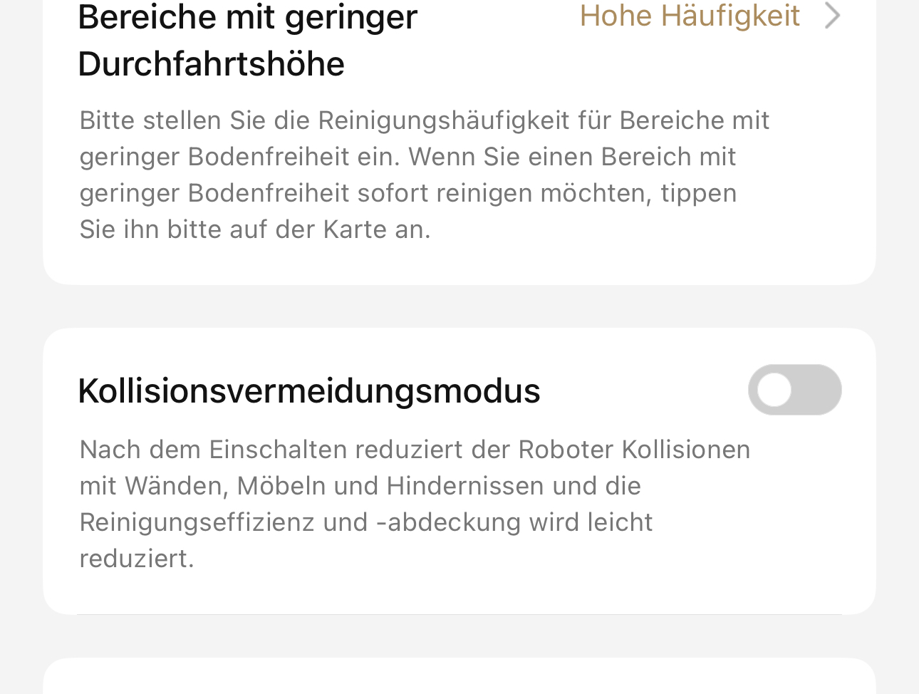

Hallo zusammen,
hat jemand von euch ebenfalls das Problem, dass der V50 Ultra die Wandbereiche und vor allem die Ecken nicht richtig sauber macht?
Gibt es eventuell eine Einstellung oder Funktion, mit der man die Rand- oder Eckenreinigung optimieren kann?
Wäre dankbar für jeden Tipp!
7 Kommentar
Ich hab die Kollisionsvermeidung aus. Er ist ansonsten zu vorsichtig, finde ich. Damit klappt das eigentlich ganz gut an den Kanten etc.

Danke dir ! Hab’s eben ausprobiert und er geht wirklich intensiver in die Ecken Darf ich dich noch kurz fragen wie du ihn eingestellt hast , wenn du deine komplette Wohnungen saugen/Wischen willst?
Ich habe auch schon alles mögliche an und abgeschaltet, wirklich besser ist bisher nichts geworden. Warum verstehe ich auch nicht, unter einem 12 cm hohen Bett macht er sauber, unter überhängenden küchenschränken und Heizkörpern bei einer Höhe von 15cm fährt er mit weitem Abstand vorbei... Ich verstehe es einfach nicht. Ich hoffe noch auf ein Firmware update, sonst geht er zurück

Ich meinte „Bereich mit geringer Höhe“

Versuch mal den Bereich beim Heizkörper einzugrenzen als „befahrbar“ - ist dann so blau markiert Das hat es bei mir gelöst (so fährt zumindestens unters Bett & das ist 10cm hoch) oder unter Sid
Man muss dem Teil bisschen Zeit lassen zum klar kommen. Was mal hilft ist oftmals auch mal ausschalten (die Station auch). Die ersten Mal würde ich immer den Clean Genius Modus benutzen und auch wirklich in Ruhe lassen. Der lernt mit jeder Fahrt die Wohnung besser kennen. Für einzelne Räume nutze ich manchmal Benutzerdefiniert, um zb Nasser zu wischen. Ansonsten nutze ich eigentlich immer CG und geh zur Arbeit. Man kann in der Karte zb auch flache Zonen anlegen, dann fährt er darunter. In den Einstellungen gibt es auch die Option „hohe Häufigkeit“, sonst fährt zb auch nicht jedes Mal drunter. Man muss bisschen probieren und nach den Bedürfnissen testen. Und ein wenig Geduld, sonst muss man sich einfach eine Putzfrau/mann besorgen : )
