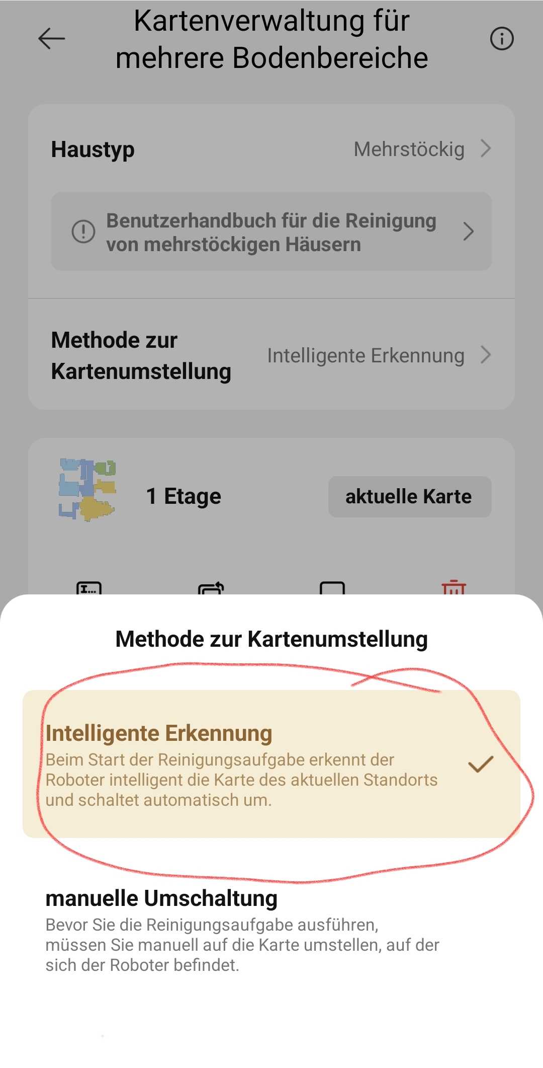

Grundsätzlich eine solide Lösung. Aber ich möchte die Karten nicht manuell wechseln. Mein ausgemusterter Roborock von 2021 konnte das ohne Probleme automatisch. Das wäre ein enormer Rückschritt :
Ich habe es noch nicht probiert, aber scheinbar sollte der v50 die Karte automatisch erkennen
eds
Nach 3 Minuten sinnlos rum fahren, tut er das auch :)
