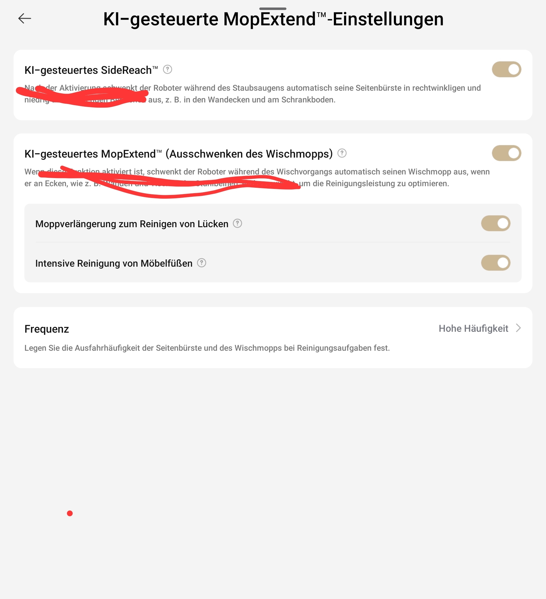

Hallo liebe Leute, mir ist aufgefallen, dass weder Bürsten- noch Wischerarm bei der Reinigung von Randbereichen ausfahren, obwohl dies notwendig ist.
Nicht in benutzerdefiniert und genius Modus.
Die Mechanik funktioniert jedoch, habe es beim Kartieren gesehen.
6 Kommentar
Evtl. nicht eingeschaltet?
2025-7-18 20:56:42 DE Übersetzen
Danke Holger.. Habs mal überprüft. War eingestellt.. Allerdings war die Häufigkeit auf Intelligenz gestellt, bin nun auf hohe Häufigkeit gegangen und werde beobachten. Ein schönes Wochenende
Und vor allem Hohe Häufigkeit einstellen. Ansonsten macht er es erst nach dem 5, 6 Mal Clean Genius, wenn er es für richtig hält. Hohe Häufigkeit macht er es immer, was allerdings auch auf den Akku geht.
Ja. Bitteschön. Ich heiße aber Nicht Holger.
Ja, Sie müssen die Frequenz auf "Hochfrequenz" einstellen
