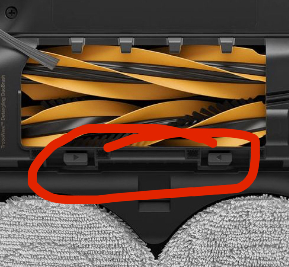

    Evt.siind es die beiden gelagerten Aufnahmen für die Walzen Orange und schwarz.
    Ist dieser ganze Apparat wirklich fest drin? Die „Nasen“ auf der einen Seite und dann muss man ja die beiden grauen Klammern zusammen drücken und das sollte dann ja richtig einrasten. Und, blöde Frage, ist es vielleicht einfach die weiße Abdeckung, die je nach dem beim fahren, je nach Bodenart einfach vibriert? Die ist ja nur locker drauf und wird durch kleine Magnete gehalten.
