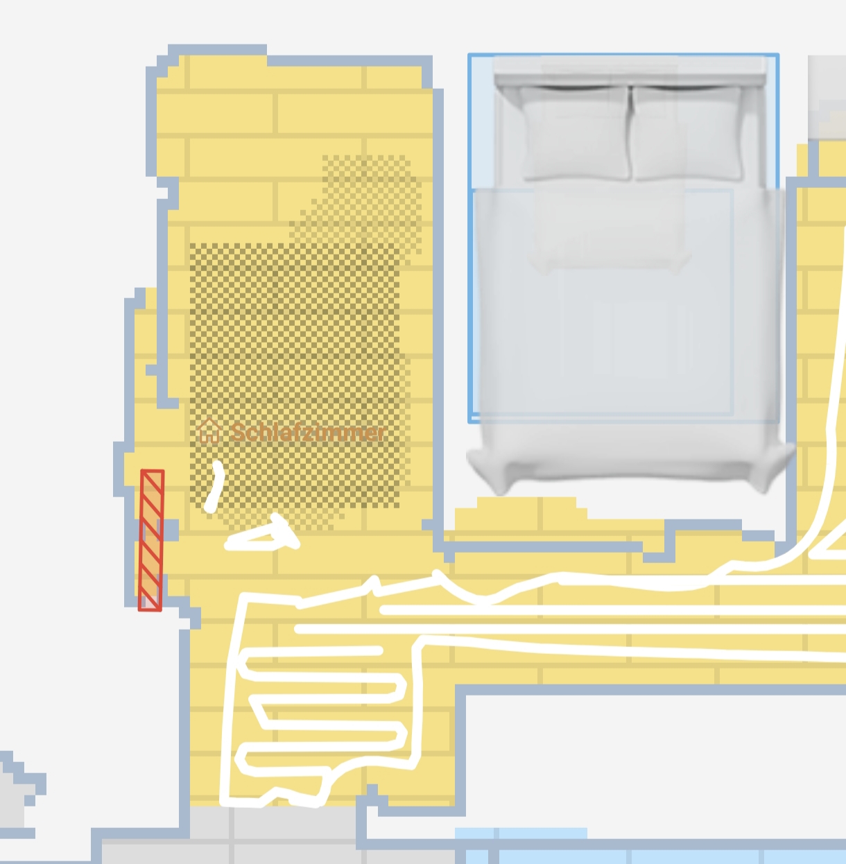

ein Zimmer wird nur bis zur Mitte gereinigt, obwohl das Zimmer auf der Karte viel größer ist.
Kann ich dieses Zimmer neu einrichten?

siehe Anlage

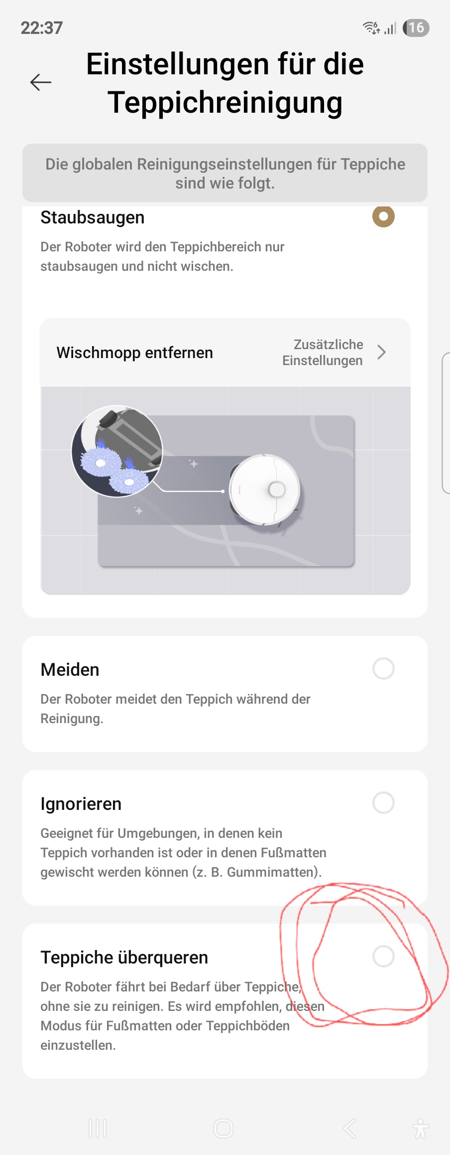

Teppicherkennung: Bei Ultraschall-Teppicherkennung und aktiviertem Teppich-Umgehungsmodus im Wischmodus betritt der Roboter keine Räume, wenn ein Teppich erkannt wird. Bitte entfernen Sie den Teppich und versuchen Sie es erneut.

BX506421Themenstarter
Vielen Dank für die Infos
Schade, dass er den Teppich nicht reinigt
Ohne Teppich läuft er weiter in den Raum hinein, nicht ganz bis zum Ende.
Die Karte möchte ich nicht neu erstellen lassen, denn ich habe schon viel Zeit in die anderen Räume investiert.
Was kann ich noch tun, damit er näher an das Bett läuft? Niedrige Möbel habe ich angeklickt.
Vielen Dank
Du kannst den Teppich doch "überfahren" lassen und später einzeln saugen lassen.
