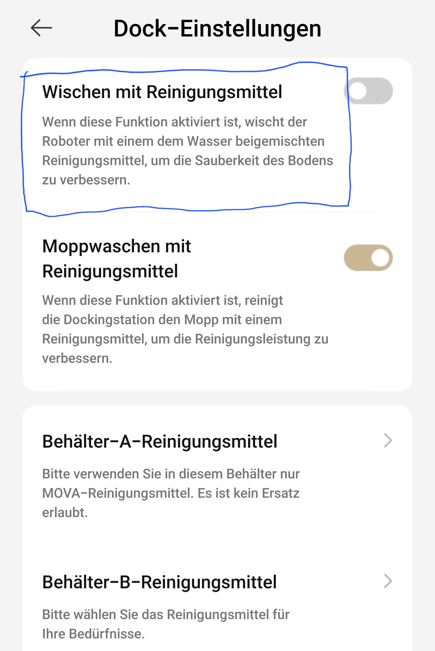

Guten Tag, da es bezüglich des Reinigungsmittels keine wirklich klare Aussage gibt (was das Wischen betrifft), wende ich mich heute mit einer Anfrage an den Support.
Wird dem V50 Ultra denn nun Reinigungsmittel für den WISCHVORGANG zugegeben oder nur zur Reinigung der Mopps? Oder wird sowohl beim Wischvorgang als auch bei der Mopp-Reinigung Reinigungsmittel zugegeben?
Zudem interessiert mich der Einsatz bzw. die Zugabe des Reinigungsmittels für Haustiere. Da in der App eine Einstellung vorhanden ist, in welcher vom Einsatz NACH jeder Reinigung die Rede ist, frage ich mich auch hier, wie genau dieses Reinigungsmittel eingesetzt wird. Beim Wischvorgang, oder nur zum Reinigen der Mopps oder sowohl beim Wischen, als auch beim Reinigen der Mopps?
Zudem würde mich die jeweilige Dosiermenge interessieren.

Die beiden Reinigungsmittel werden ausschließlich zur Reinigung der Mopps verwendet.
Der Bodenreiniger verbraucht pro Reinigung etwa 1,33 ml.
Das Desodorierungsreinigungsmittel verbraucht pro Reinigung ebenfalls etwa 1,33 ml.
Nutzer verbrauchen etwa ein Drittel des Fachs A (133 ml) nach ungefähr 100 Mopp-Reinigungen.
Nutzer verbrauchen etwa ein Drittel des Fachs B (67 ml) nach ungefähr 50 Mopp-Reinigungen.

Hallo, heißt es dann das man einen zusätzlichen Reiniger ins Wasser geben soll, muss, kann?
Dürfte der original Reiniger denn auch in den Frischetank, falls hier wirklich der Reiniger nicht für die Bodenreinigung genutzt wird ?
Da steht dass man das Mittel in den Tank geben muss, damit mit Reinigungsmittel gewischt werden soll.
Frag mich wofür man das dann noch aktivieren soll.
Ja einfach in den Frischwasser Tank eine viertel Kappe reiniger zugeben. Funktioniert super und Ergebnis beim Wischen sehr gut. Aber nur original Reiniger nehmen. Ich kippe ca nach 3 neuen Füllungen des Frischwassers erneut eine viertel Kappe reiniger mit rein.
Da hat der Kundenservice sich wohl etwas holprig ausgedrückt. So oder so, wenn die Mops mit dem Reiniger gewaschen werden, sind sie doch mit dem Renigungsmittel befeuchtet. Die Option in der App unterstreicht das auch nochmals. Was sollte denn noch mehr passieren?!

Es wird doch über den 100ml Reinigungsmitteltank im Roboter Wischwasser „nachgefüllt“ - hier hätte ich mir gewünscht, dass der Roboter eine Dosierung vornimmt. Das Reinigungsmittel der „befeuchteten“ Mops ist ja nach drei Metern verbraucht…
