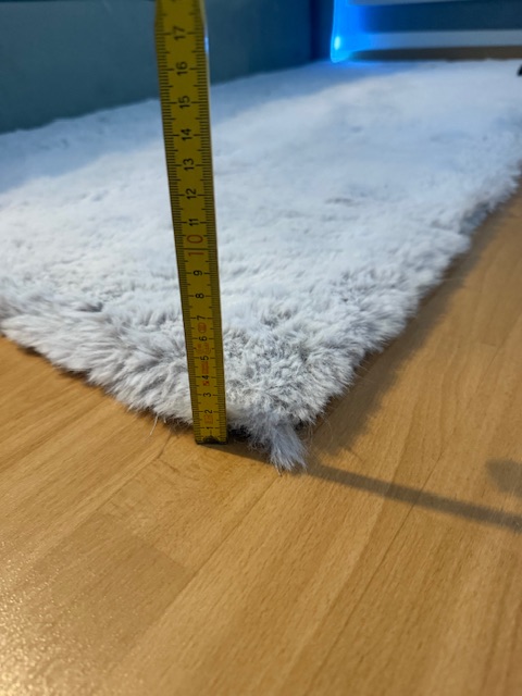

Hochflorteppich kann mein Mova P50 Pro Ultra leider nicht. Er fährt drauf dreht sich verwirrt hin und her und lässt den Bereich dann aus.
Mit meinem vorherigen Modell von Dreame ohne die ganzen Sensoren hat den Teppich 1A gemeistert. (Laborfunktionen sind deaktiviert)
Hat jemand Tipps wie man das verbessern kann?

Ich habe das selbe Problem. Ich denke der Roboter tut sich schwer mit höher gelegenen Teppichen.
Bei meinen muss er die Beine ausfallen hinauf fahren und fährt dann ab und zu mal hinunter und tut sich dann schwer, wieder ordentlich an der gleichen Stelle einzusetzen.

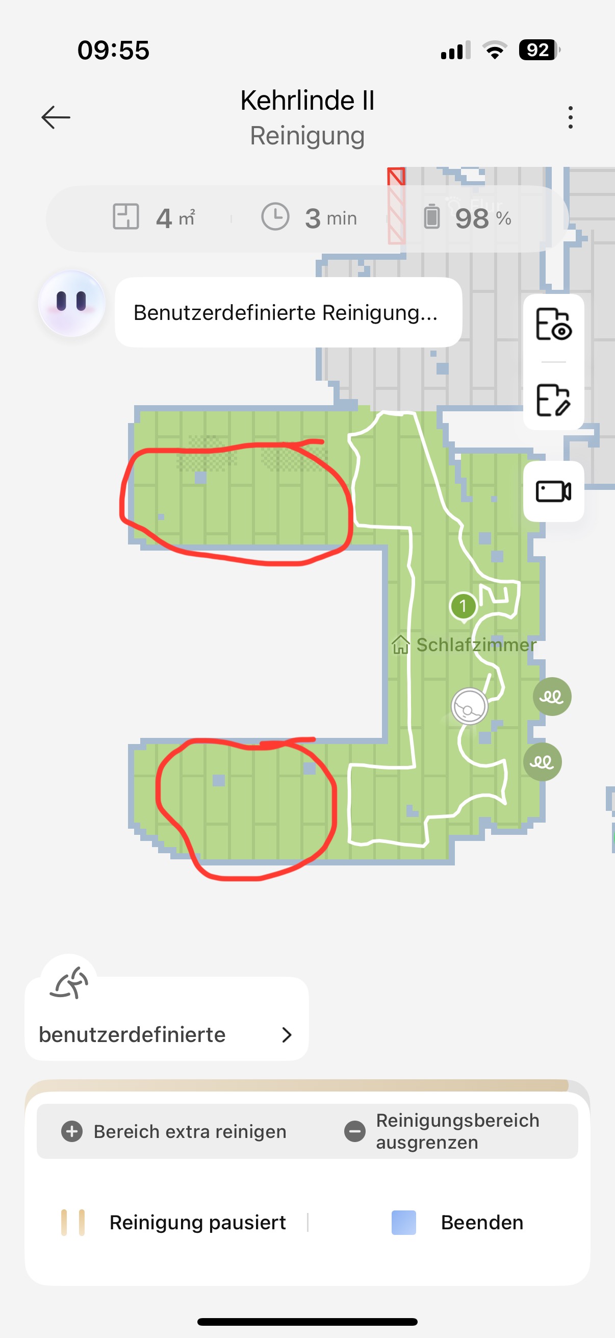

Der Roboter lässt die Stellen direkt aus. Auch eine Neu-Kartierung hat keine Abhilfe gebracht. Er mag die Teppiche nicht.
Rot markiert - da liegen die Teppiche.
Man kann in der App genau dort einen Teppich platzieren, den dann als unter "Teppicharten als "Mittel- bis Hochflor" Teppich deklarieren. dann fährt er auch rüber. Bei mir funzt es prächtig.
