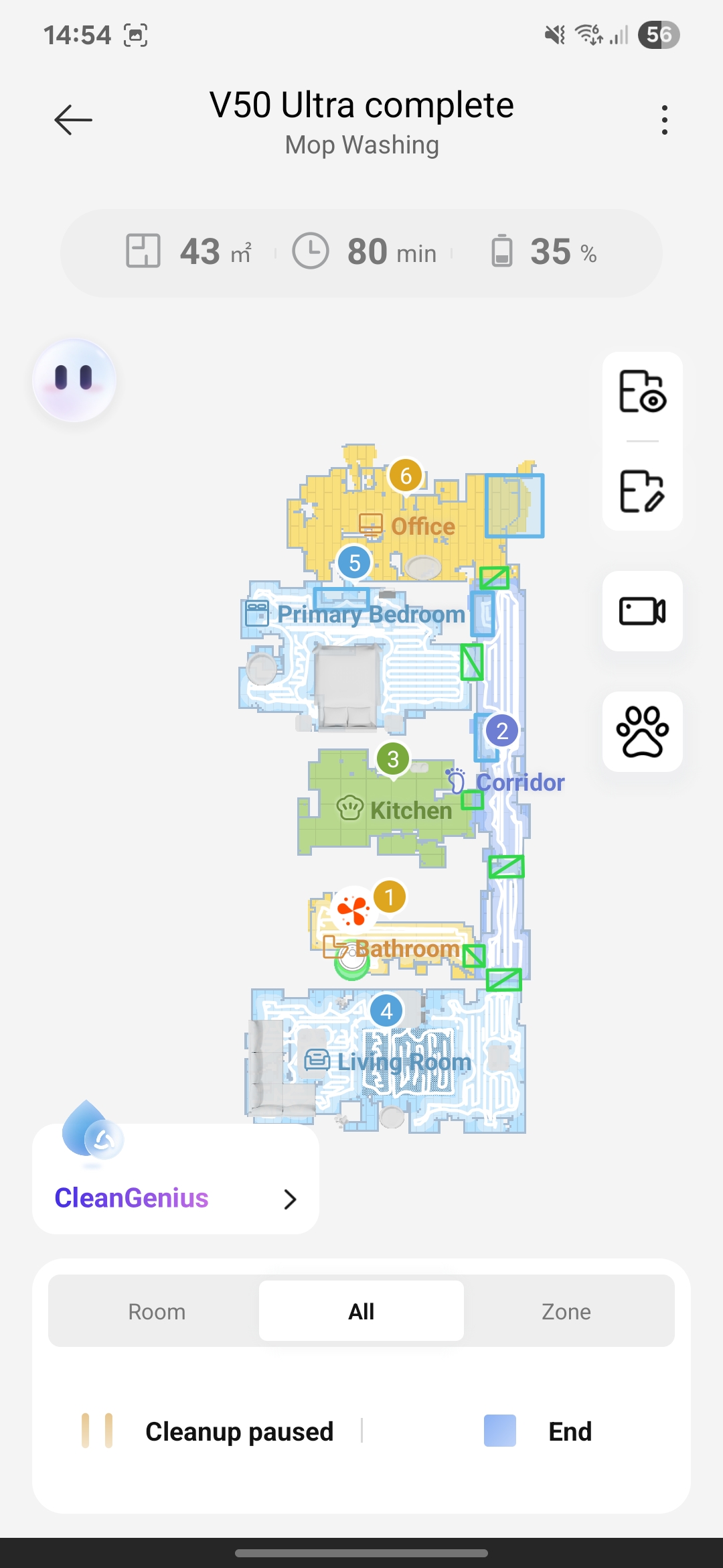

Wenn ich meinen Mova meine gesamte Wohnung reinigen lasse, lässt er immer wieder ganze Räume aus. Die Räume sind nicht blockiert und er versucht erst gar nicht, hineinzufahren (siehe Bild Küche und Office).  Dies betrifft sowohl Clean Genius als auch das Custom Room Cleaning Programm. Die Reihenfolge der Räume ist featgelegt und es handelt sich auch nicht nur um die letzten Räume in der Liste. Auch ist die Batterie nicht leer. Und nach der Wischerreinigung im Sceenshot fuhr er auch nicht mehr los. Was kann ich dagegen tun?

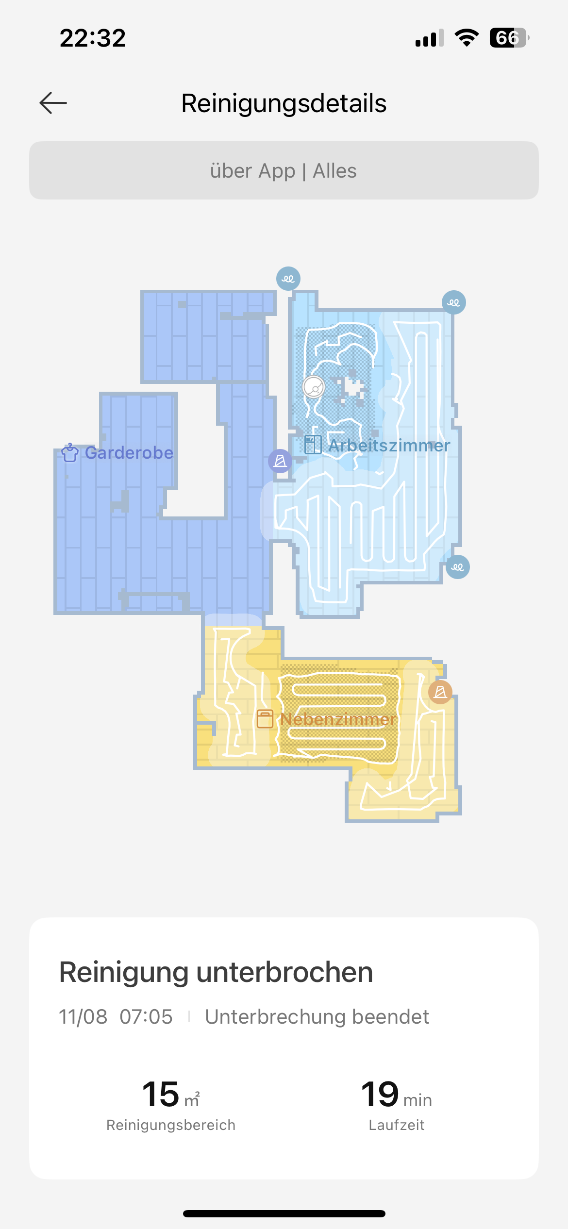

Ich habe das Thema auch und habe auch schon alles probiert. Neue Karte erstellt, Reihenfolge alle Kombinationen ausprobiert. Bei mir wird kein Hindernis erkannt und es ist auch nichts im Weg. Es sind ganz normale Türen… Auf dem Foto ist die Reihenfolge: Nebenzimmer, Garderobe, Arbeitszimmer.
