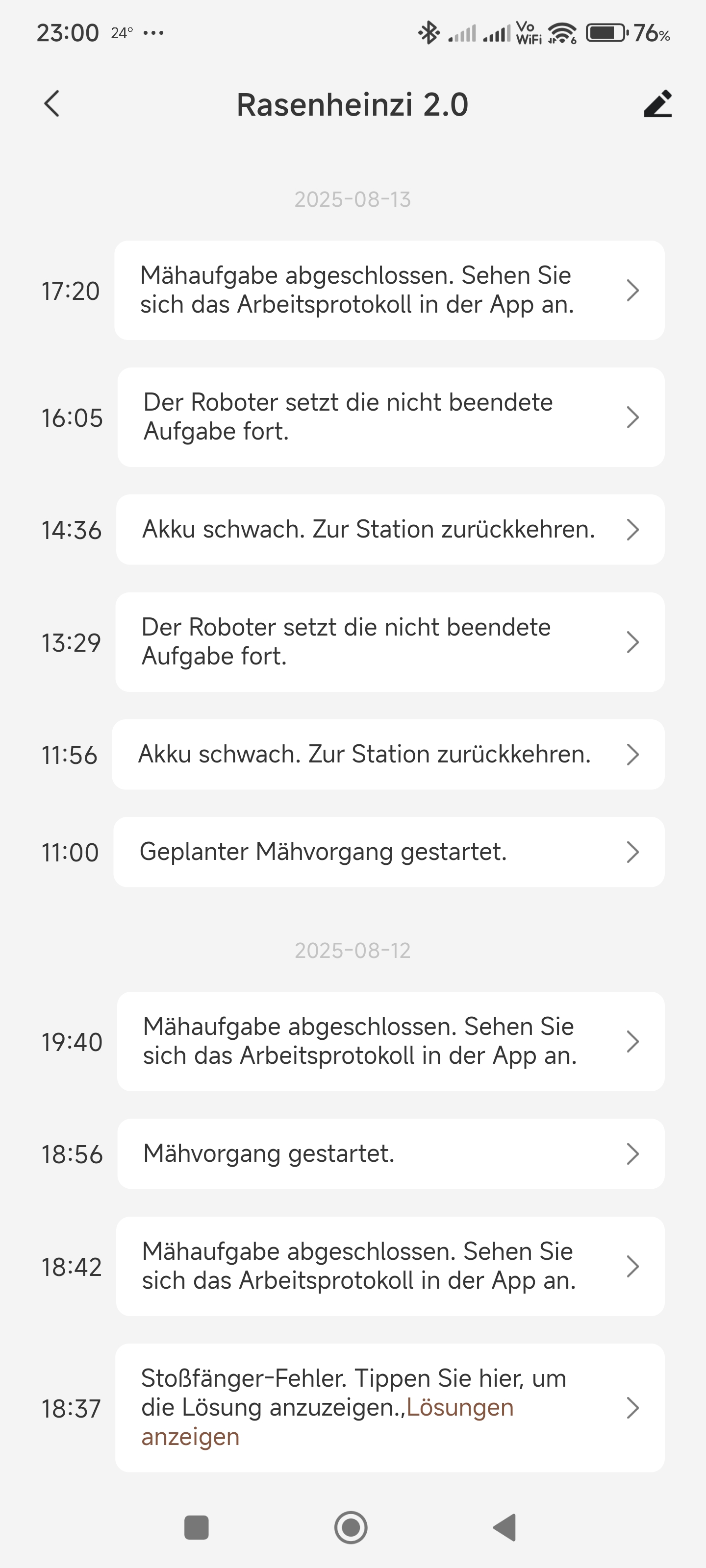

Hallo! Seit 3 Tagen fährt nun der Mova 600 durch meinen Garten (ca. 320qm). Soweit bin ich auch zufrieden mit dem Mäher. Nur die Ladezeit des Akkus ist eine Katastrophe.
Vorm Kauf habe ich quasi jedes Youtube Video über den Mova 600 gesehen. Es ist dort eigentlich immer von einer Ladezeit von 45 bis 60 Minuten die Rede. Das war für mich noch akzeptabel.
Mein Mover 600 braucht immer ca. 90 Minuten bis der Mähvorgang fortgesetzt wird.
Also 50 bis 55 Minuten mähen und dann 90 Minuten laden.
Das ist doch nicht normal.
Über Hilfe des Supports wäre ich sehr dankbar.

Ich habe eine Antwort vom Support bekommen wegen meiner Akkuladezeit von 90 Minuten.
Der sehr nette Herr hat mir geschrieben das 55 Minuten mähen und 90 Minuten laden völlig normal sind.
Will er mich jetzt nur beruhigen oder ist das wirklich so?
Mich würde mal interessieren wie das bei anderen Mova 600 Nutzern so ist.
Schreibt doch mal wie eure Mäh - und Ladezeit en so sind.
Würde mich freuen 🙂
90 Minuten laden ist normal, ist bei mir auch so! Das Netzteil gibt halt nicht mehr her. Vielleicht kann man das Netzteil vom Mova 1000 nutzen, dass müsste schneller laden.
