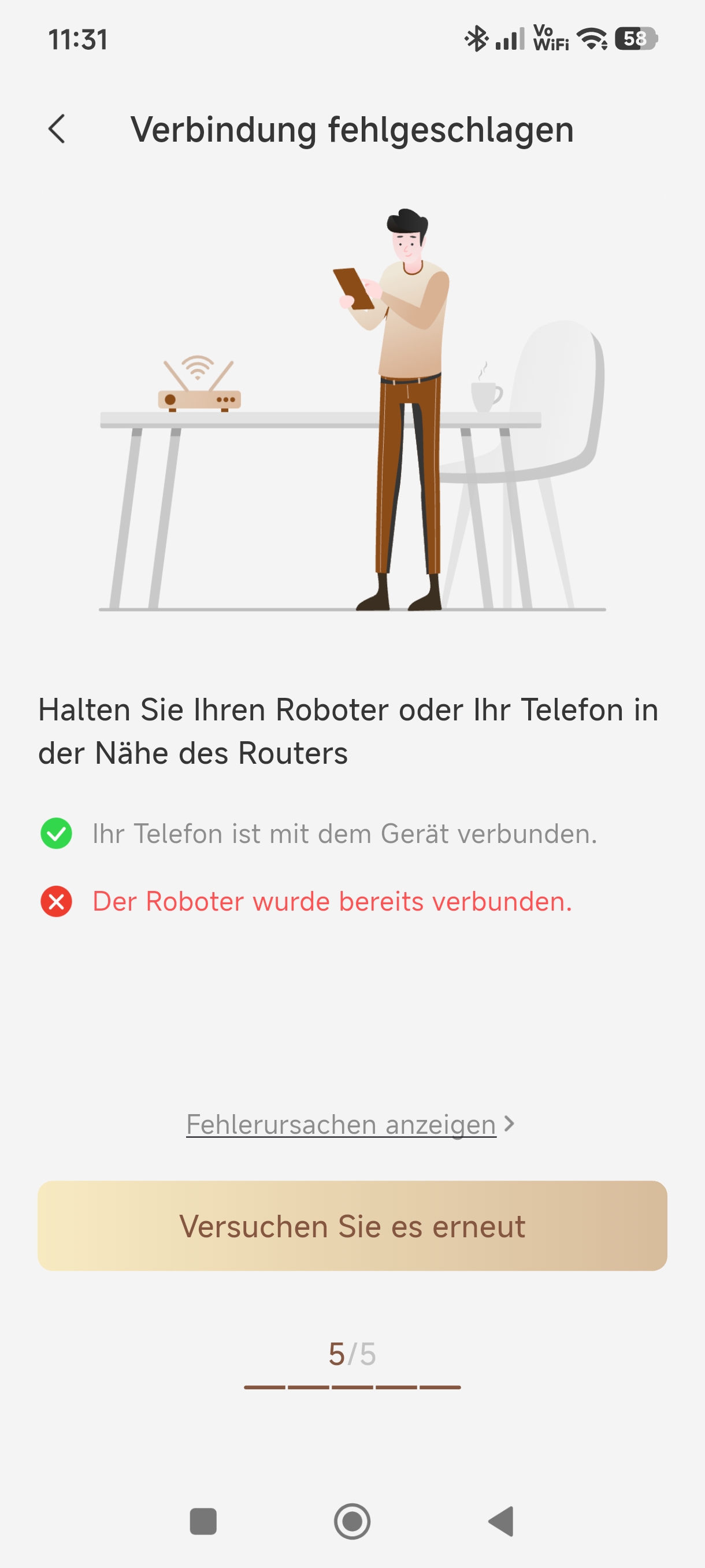

Ich habe genau die gleichen Probleme. Wenn der Mäher mal läuft mäht er sehr gut, aber bis ich diesen mal zum Laufen bekomme. Das dauert manchmal Tage. Ich bin auch sehr genervt und finde dieser Mova ist nicht ausgereift. Vermutlich werde ich wieder umsteigen auf Gardena oder HUSQVARNA. Diese Geräte laufen einwandfrei.
Ich habe den MOVA 1000 im November eingewintert und vom Netz genommen.
Nun habe ich ihn wieder angeschlossen.
Ich musste mich in der App wieder neu anmelden.
Das verbinden funktioniert nicht. In Schritt 5 kommt die Meldung das der MOVA bereits verbunden ist.
Alle Versuche
Wlan 2,4 GHz
Werksreset
Konto in der App löschen
Bluetooth erneuern, Handy ein und ausschalten
Wlan neu starten etc etc hat alles nicht geholfen.
Jetzt steht das Gerät hier Rum und ich kann es nicht nutzen.
Support antwortet bislang nicht. Sehr ärgerlich für das viele Geld.
MOVA muss das Gerät aus der Cloud entfernen und somit eine Neuinstallation ermöglichen.
Hat nach dem Kauf und Erstinstallation anfangs super funktioniert. Nur nach der längeren Pause über Winter gibt's das Problem.
Wurde die App überarbeitet oder gab es ein Update welches diese Problematik hervor ruft?
Ich hoffe man kann schnell helfen .

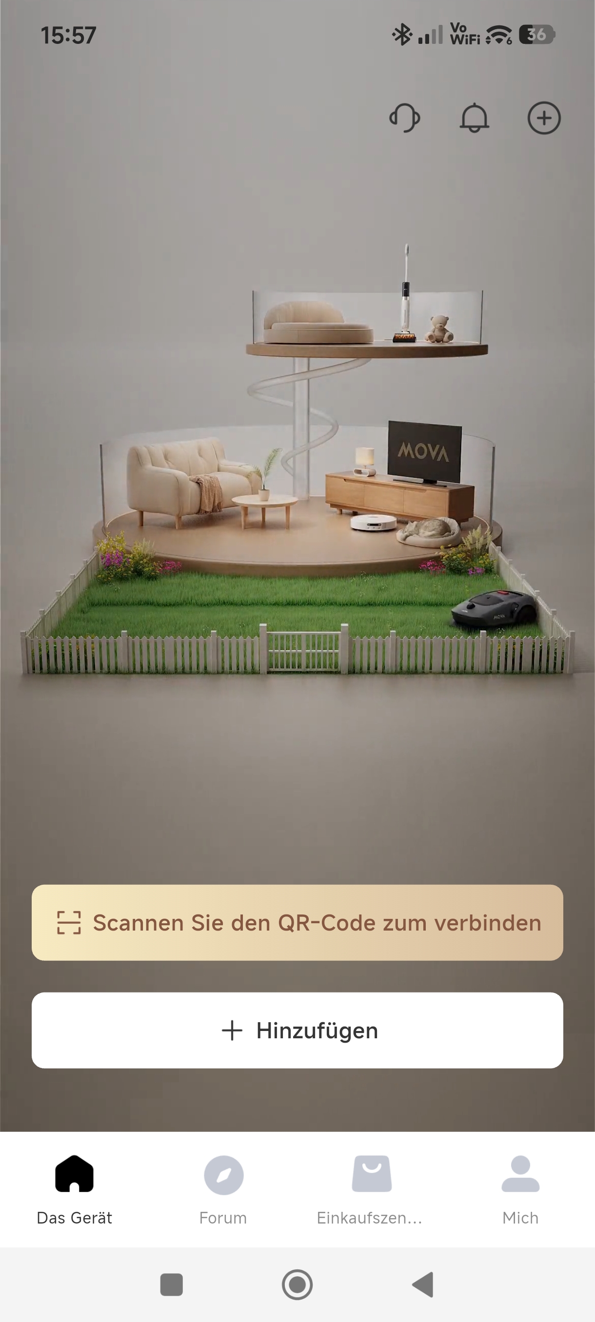

Ich habe genau das gleiche Problem, letztes Jahr gekauft und Installation alles geklappt. Nach Überwintern wollte ich ihn jetzt wieder aktivieren. Aber er verbindet sich nicht. Angeblich verbunden mit dem Handy. Hab den Support kontaktiert, die wollten die Seriennummer, aber bis jetzt kam keine Rückantwort.
Obwohl ich den Mähroboter schon hinzugefügt habe, ist er bei mein Gerät nicht hinterlegt. Da muß doch in der App ein Fehler sein, sie zeigt ja an ist auf dem neuesten Stand.
