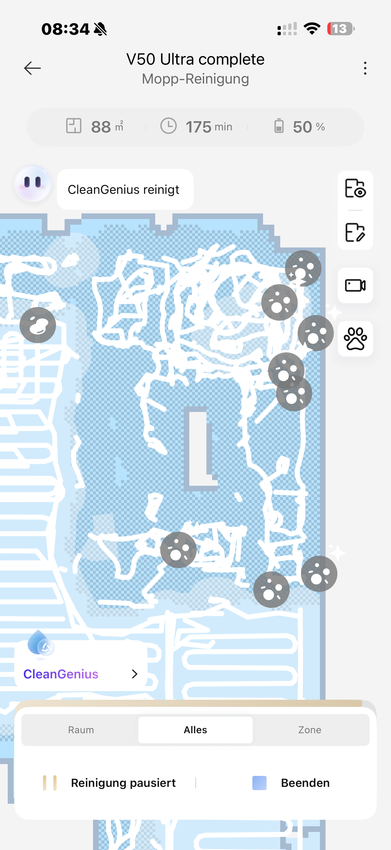

Bis jetzt bleibt mein V50 leider sehr unzuverlässig. Die Navigation macht oft was sie will und fast jede Woche muss ich das Gerät zurücksetzen, in der Hoffnung dass es danach besser funktioniert. Zwischenzeitlich hat es sogar angefangen sämtliche Teppiche zu wischen, unabhängig von den eingestellten Parametern. Außerdem zeigt der Reinigungsmittelstand seit dem Kauf keinerlei Veränderung und wirklich heiß wirkt das Wischen ebenfalls nicht. Langsam verliere ich das Vertrauen in meinen Roboter…

Mit der Orientierung hat unserer auch immer wieder Probleme. Es ist auch unterschiedlich, mal akzeptabel, mal katastrophal. Er lernt auch nicht den schnelleren Weg von der Station in die Küche. So braucht er statt einer knappen Minute direkt durchs Wohnzimmer zur Küche (hat er auch schon gemacht!!!) 2-4 Minuten entlang der Wand mit Engstellen, die ihm sichtlich Probleme bereiten. Hier legt er in der Tat manchmal Gedenkminuten ein, bevor er weiterfährt. Auch während des Reinigungsvorgangs legt er manchmal Gedenkminuten ein, wo mir nicht ersichtlich war, weshalb. Einmal war es so schlimm, dass er abgebrochen hat. Die Navigation überzeugt uns daher nicht.
Leider muss ich mich da anschließen… Ich habe aktuell ein Tauschgerät da, da mich der hohe Restwasserpegel bei Meldung „Frischwasser auffüllen“ nervt (das meldet die Station, obwohl noch knapp ein Liter Wasser im Tank ist). Ich habe den V50 nun knapp drei Wochen im Einsatz - ein toller Roboter, aber die Navigation ist tatsächlich eher weniger gut. Mova - daran müsst ihr noch arbeiten!
Auch hier ist die Navigation echt schlecht. Ich komme von einem Roborock S6 maxV und die Fahrten des Saugers sind im Gegensatz zum alten echt Katastrophal. Kanten an Wänden und Küche fährt er nicht gerade, sondern setzt immer wieder neu an oder er bleibt manchmal Minuten an einer Stelle und saugt diese 3 mal ohne erkennbaren Grund. (Benutzerdefinierte Reinigung ohne KI)

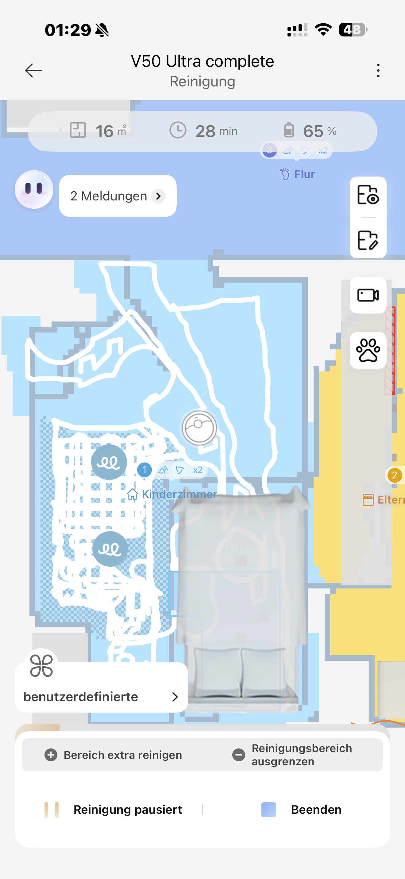

Hier fing das Problem mit der aktuellen Firmware an. Der Roboter wischt einige Bereiche nicht mehr, findet nicht mehr zur Station oder braucht ewig zurückzufahren.
