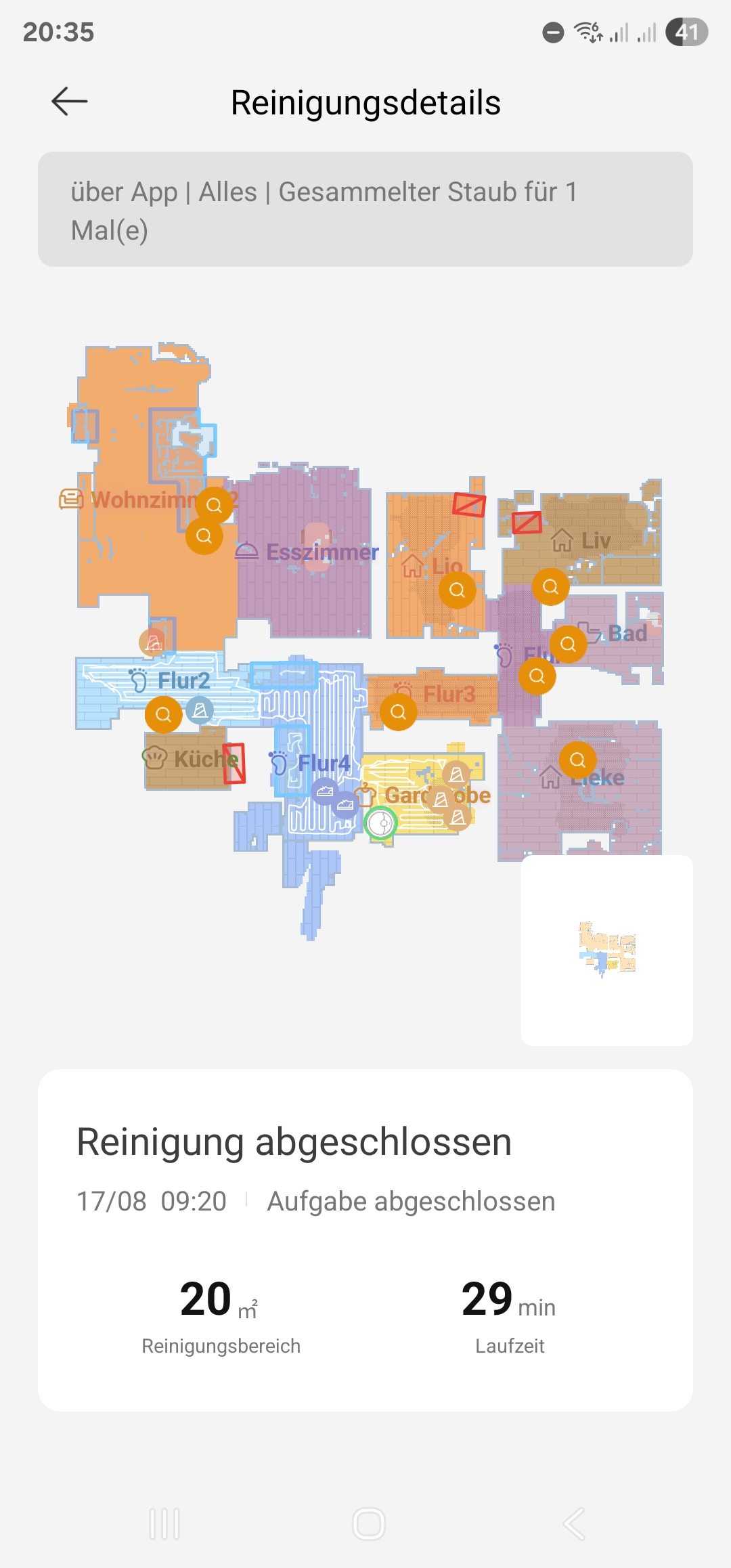

Hallo zusammen,
Der Roboter soll das ganze Haus reinigen, bricht dann nach 3 Räume an der Kellertreppe ab.
Er fährt dort erstmal einige minuten hin und hin.
Als Fehlermeldung kommt, der Weg zu den anderen Räumen ist blockiert... wtf.
@Mova nacharbeit notwendig
10 Kommentar
Anscheinend hat die aktuelle Firmware ein paar Probleme und lässt Räume (keine Hindernisse, keine Kabel, 80cm breite) einfach aus. Hoffentlich bekommt der Support das in den Griff. Es häufen sich die Fälle hier im Forum.
Ja, ich habe das Problem aktuell auch. Manchmal macht er auch ein Foto von dem "Hindernis" aber da ist gar nichts.

Solche Standardantworten sind auch nicht gerade hilfreich. ES IST EINFACH ALLES UNVERÄNDERT und es werden nun Räume ausgelassen. Das alle diese Dinge gecheckt wurden ist selbstverständlich.
2025-8-20 07:16 DE Übersetzen
Guten Abend,
Sie werden wahrscheinlich erst wieder glücklich werden, wenn Sie den Cache leeren, die App deinstallieren und neu aufspielen und den Bot auf Werkseinstellung bringen und ihn ganz neu anfangen lassen.
Eventuell ist er mit einem neuen Update mit der Karte überfordert. Es ist sicherlich wieder eine Menge Arbeit, aber denke dies wird alles beheben.
QU100039Themenstarter
Als provisorische Problemlösung hilft die Priorität für den betroffenen Flur zu senken, sodas er als letzten Raum gereinigt wird.
