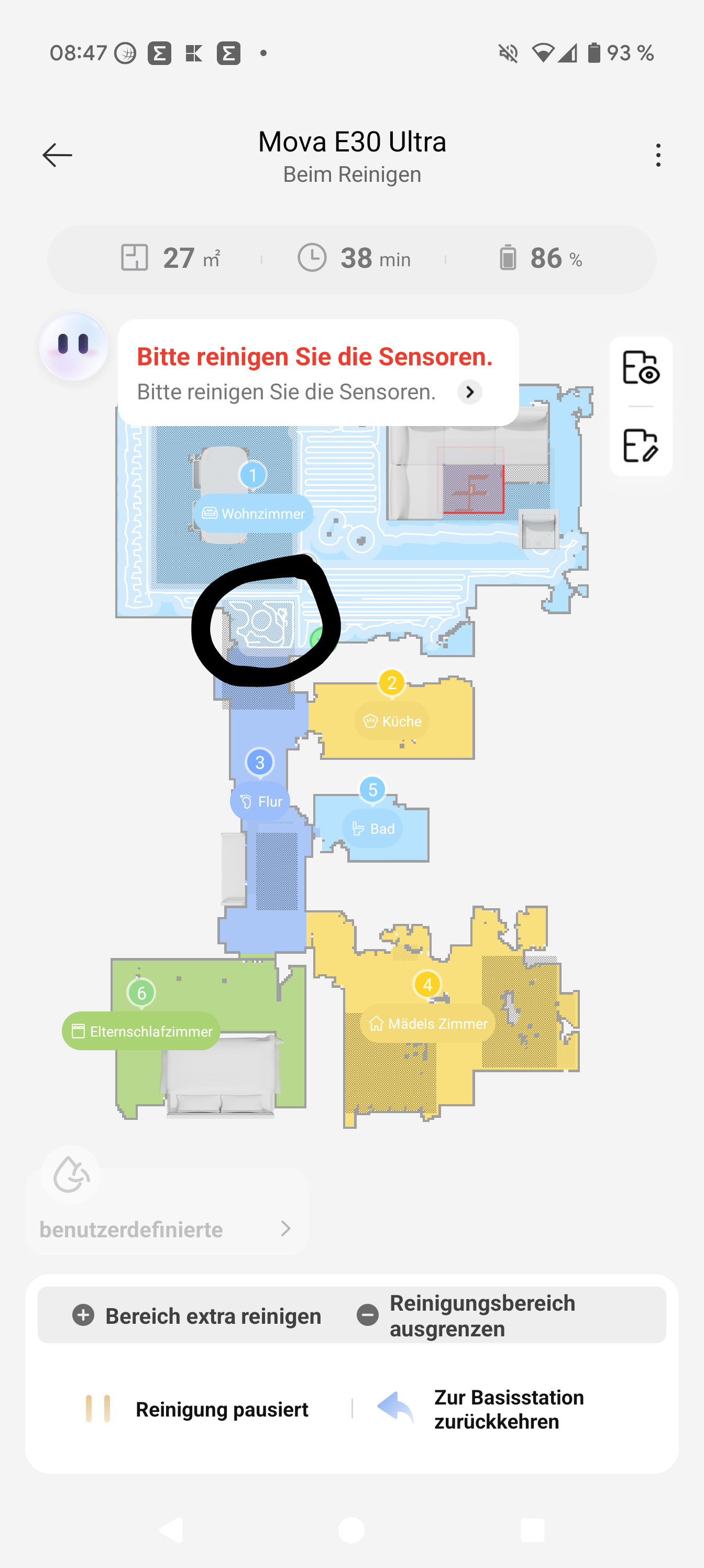

Hallo zusammen,
kann mir mal einer erklären wie das mit der Teppichreinigung funktioniert? Wie ihr auf dem Bild erkennt macht er den Wohnbereich super. Den Teppich wischt er kreuz und quer ohne Sinn und Verstand. Verstehe ich nicht wieso er das nicht auch im selben Verfahren wie den Rest machen kann.
Kann mir hier jemand helfen?
Grüße Marvin
Du kannst das alles manuell einstellen. Spiel mal etwas mit der App, die ist voll mit Funktionen und Einstellungen. Nicht gerade bestens durchdacht aber zumindest hat man viele Möglichkeiten an sein Ziel zu kommen.
Unter Teppicheinstellungen solltest du fündig werden.
Hallo, wenn Ihr Teppich oder Ihre Matte recht dünn ist und eine glatte Oberfläche hat, kann es sein, dass die Erkennung nicht immer stabil ist. Es wird empfohlen, manuell ein Teppichbereich festzulegen (Kartenverwaltung - Teppichbearbeitung - Teppich hinzufügen) oder eine Reinigungssperrzone festzulegen (Kartenverwaltung - Sperrzone/Virtuelle Wand - Reinigungsverbotszone), um die Reinigungseffizienz des Geräts zu verbessern.
