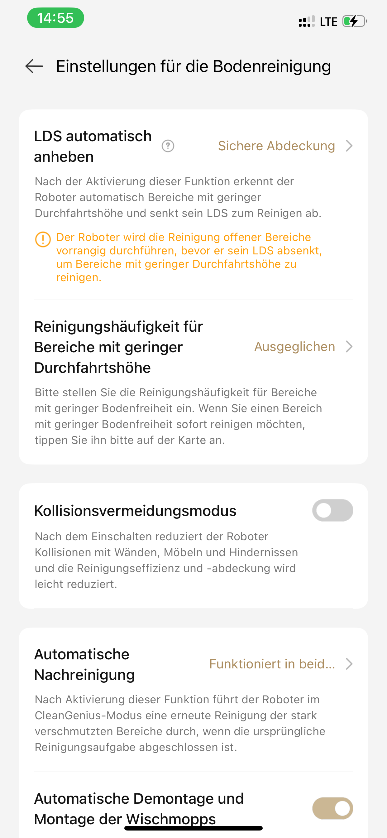

Hallo Zusammen,
die in der Karte manuell eingezeichneten, abgesenkten Bereiche, werden im Clean Genius Modus nicht automatisch gereinigt. Ist das so korrekt?

Was meinen Sie mit abgesenkte Bereiche?
Sie können virtuelle Wände ziehen, o. Bereiche die der Bot nicht befahren bzw. reinigen soll.
In den Einstellungen kann unter „Einstellungen für die Bodenreinigung“ die „Reinigungshäufigkeit für Bereiche mit geringer Durchfahrtshöhe“ eingestellt werden. Ist dort „Ausgeglichen“ eingestellt, werden diese Bereiche nur einmal in sieben Tagen  gereinigt. Kann aber so umgestellt werden, dass die Bereiche jedes Mal gereinigt werden.

Vielen Dank für das Feedback! Wird bei der nächsten Reinigung ausprobiert! 😀
HM177751Themenstarter
Feedback: funktioniert super!! Vielen Dank für den Tipp! 😀😀
