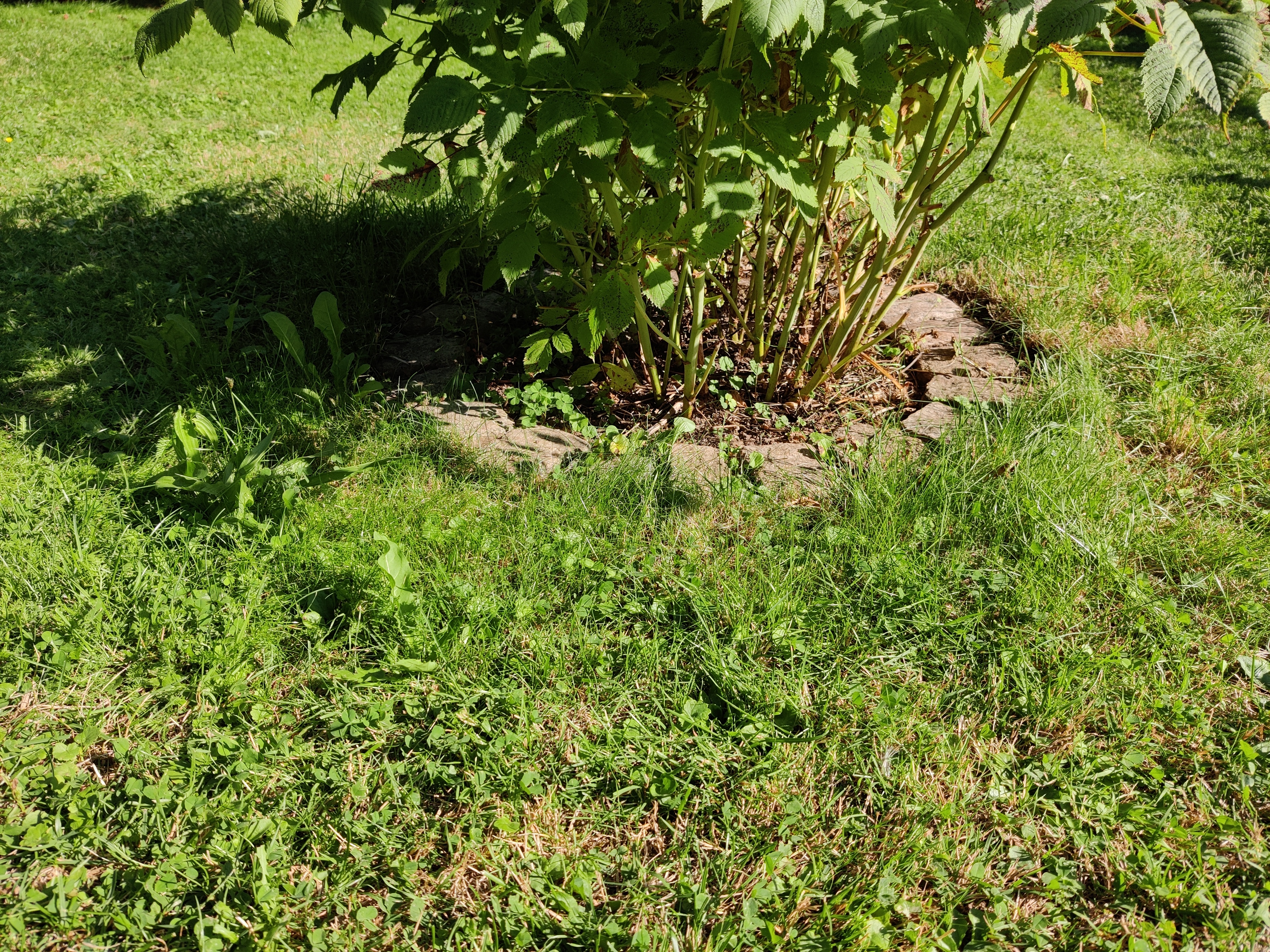

Hallo, ich habe in meinen Garten mehrere Inseln eingerichtet. Bei einigen fährt der MOVA allerdings nicht bis an den Rand, trotz ausgeschalteter Hindernisserkennung am Rand. Ich vermute einen Zusammenhang mit überhängenden Pflanzen oder senkrechten Gegenständen.
Gibt es einen Tipp, wie man das optimieren kann?
Hallo, bitte überprüfen Sie, ob das Gras in den nicht gemähten Bereichen höher ist als die eingestellte Hindernishöhe. Der MOVA 600/1000 könnte hohes Gras als Hindernis wahrnehmen und umfahren.
Der MOVA 600/1000 hat Schwierigkeiten, Gras zu schneiden, das höher als 12 cm und sehr dicht ist. Es wird empfohlen, zuerst einen herkömmlichen Rasenmäher für solche Bereiche zu verwenden.
Sie können auch den manuellen Mähmodus nutzen, um die Kanten per Fernsteuerung nachzutrimmen.
Aus Sicherheitsgründen hinterlässt der MOVA 600/1000 einen gewissen Sicherheitsabstand zu Hindernissen. Wir werden das in Zukunft durch Firmware-Updates weiter optimieren.
Bei überhängenden Zweigen die betreffenden Stellen mit der Funktion "Zone zum Ignorieren von Hindernissen" markieren.
