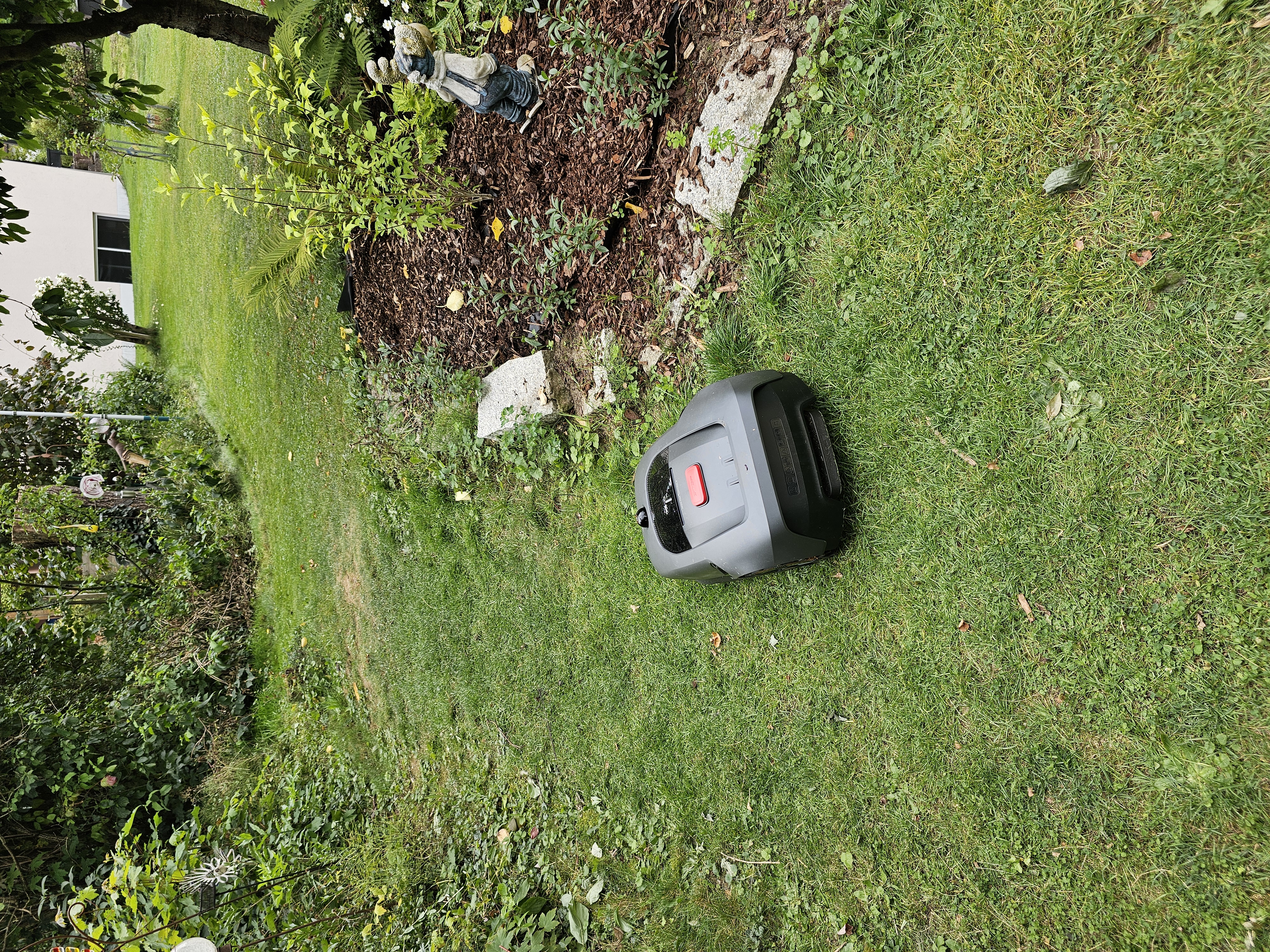

Der m1000  bringt die übliche Meldung Akkuleistung schwach und will zur Station zurück. Nach einigen Metern bleibt er vor einer kleinen Steigung und einer "Schmalstelle" von etwa 2m stehen und meldet "Rückkehr fehlgeschlagen" und muss per Hand zurückgesteuert werden. Wenn ich das nicht hinbekomme, muss ich ihn wieder zurückschicken.

Die Mähfläche in Mähzonen aufteilen und die von der Ladestation am weitesten entfernte Zone zuerst mähen, damit der Rückweg nicht zu weit wird

Habe ich jetzt mal gemacht und die Hinderniserkennung auf 20 cm Höhe und  Abstand auf 10 cm gesetzt. Morgen mäht er nur diese Zone, die er ohne aufzuladen schaffen sollte. Mal schaun.
Hallo, bitte überprüfen Sie Folgendes:
Ob auf dem Verbindungsweg zwischen Ladestation und Arbeitsbereich Hindernisse vorhanden sind.
Ob der Bereich innerhalb von 1 m um die Ladestation frei und eben ist.
Ob die Ladestation verschoben wurde. Sie können den MOVA 1000 per Fernbedienung zur Ladestation zurückbringen, damit beim nächsten Arbeitsstart die Position der Ladestation automatisch aktualisiert wird.
Ob die Ladestation an die Stromversorgung angeschlossen und normal mit Strom versorgt ist. Im Normalfall leuchtet die blaue Kontrollleuchte dauerhaft.
Ob die Reflektormembran der Ladestation sauber und unbedeckt ist.
Ob sich in der Nähe der Ladestation Objekte befinden, die ähnlich wie die Reflektormembran reflektieren, wie z.B. Spiegel, reflektierende Wegweiser, geöffnete Regenschirme oder stark reflektierende Metallgeländer, die den MOVA 1000 irreführen könnten.
Ob die Bodenplatte der Ladestation oder die Antriebsräder des Roboters schlammig sind.
Ob der Radar des MOVA 1000 sauber und unbedeckt ist.
Ob der MOVA 1000 ausreichend geladen ist. Falls der Akku leer ist, muss er manuell mit der Ladestation verbunden werden, um aufgeladen zu werden.
Wenn mehrere Versuche fehlschlagen, kann es sein, dass die Positionierung des MOVA 1000 fehlerhaft ist. Versuchen Sie, die Karte neu zu erstellen.
Falls das Problem weiterhin besteht, laden Sie bitte die Protokolle in der App hoch und teilen Sie uns die Seriennummer und die Firmware-Version Ihres Geräts mit. Gehen Sie dazu in der App zu "Ich" - "Hilfe & Feedback" - "Protokoll melden", wählen Sie das Gerät und das Protokoll der App aus und klicken Sie dann auf "Hochladen".
2025-8-25 07:57:11 DE Übersetzen
Warum fährt der Mova 600 nicht wieder zum Mähen wenn er wegen zu schwachem Akku in die Station gefahren ist ? Irgendwann kommt die Meldung Mähvorgang abgeschlossen, es konnten einige Flächen nicht
NZ798147Themenstarter
Mit der Zonenaufteilung und den gemachten Änderungen hat er jetzt problemlos heim gefunden. Vielleicht hat er ein "nicht vorhandenes" Hindernis angenommenen und ist stehen geblieben. Werde das mal beobachten.
