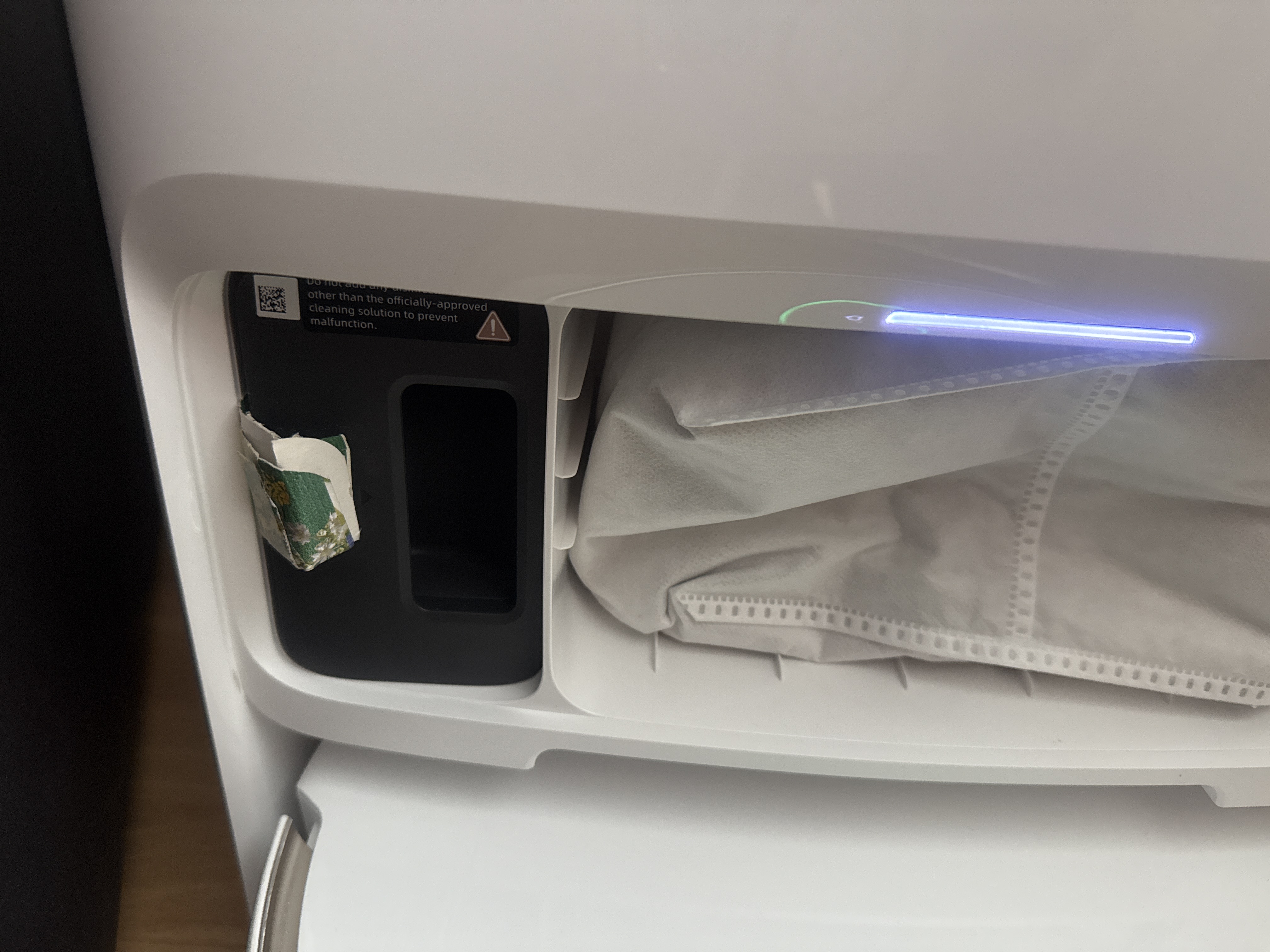

Habe das selbe Probelm, der Grund bei mir ist das der Behälter mit den Reinigungsmittel nach einigen Male ansaugen sich bewegt und so die Mündung nicht mehr nah genug ist wenn er versucht das Reinigungsmittel anzusaugen. Ich hab einfach einen kleinen Keil zwischen. Den Behälter und Gehäuse geklemmt sodass er sich nicht mehr bewegt nach dem ansaugen.
Kannst du von deiner Lösung bitte mal ein Foto hochladen?
Für den Keil hab ich einfach ein Stück dickeres Verpackungsmaterial Karton genommen und es etwas gefaltet am einen Ende Sodas es leicht federt und gegen den Deckel drückt. Sieht sehr provisorisch aus aber es hat geholfen.
