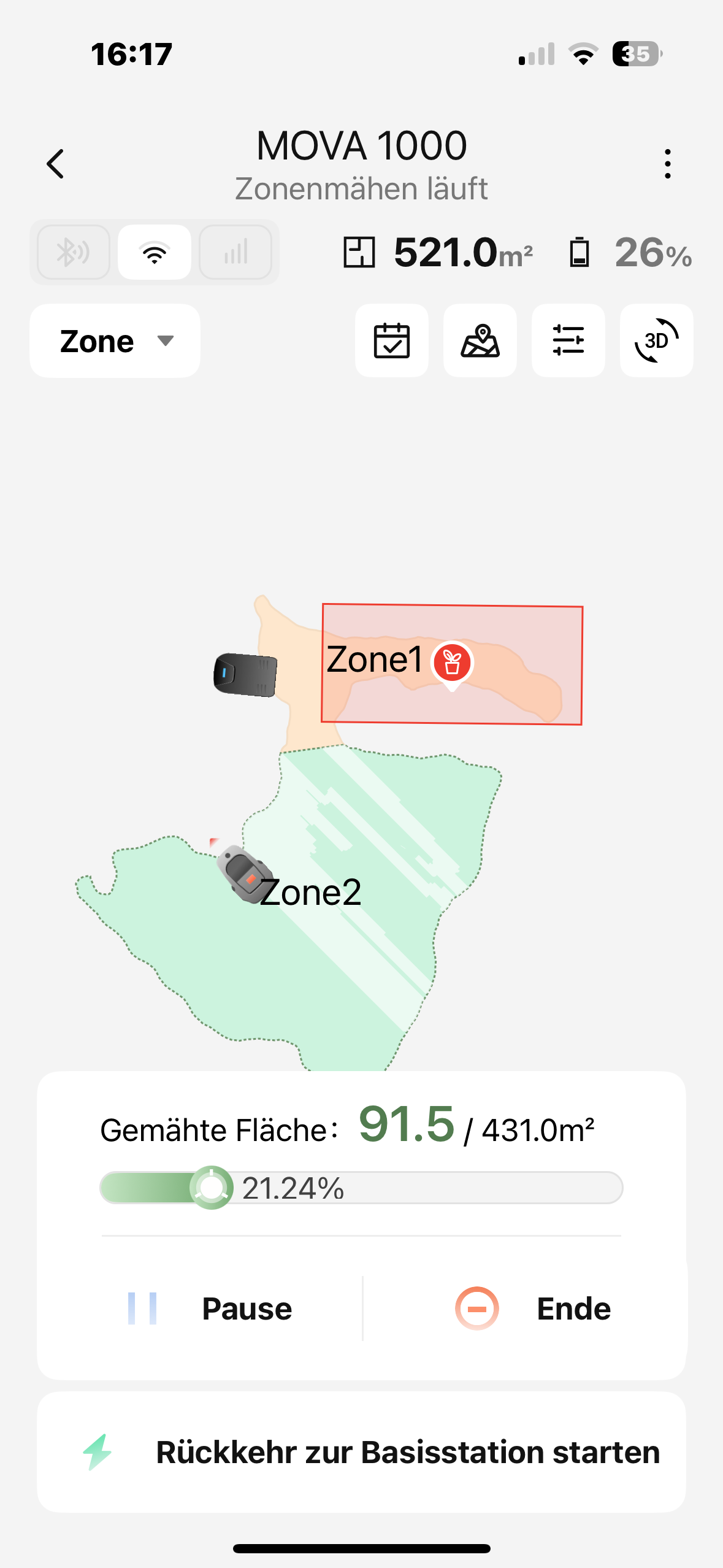

Ohne ausgeschaltete Kollision mäht der Mova nur etwa 80 % der Fläche, da er längeren Halmen ständig ausweicht…. Schalte ich die aus knallt er überall vor und wird teilweise angehoben???? Das ist inakzeptabel und die Sensitivität und das Volumen könnten doch berücksichtigt werden??? Sonst ein tolles Produkt zu fairem Preis - wenn man den größeren Akku kauft - sonst viel zu langes „Rummähen“
Bitte obiges korrigieren - sollte nicht zu schwer sein!!!!
