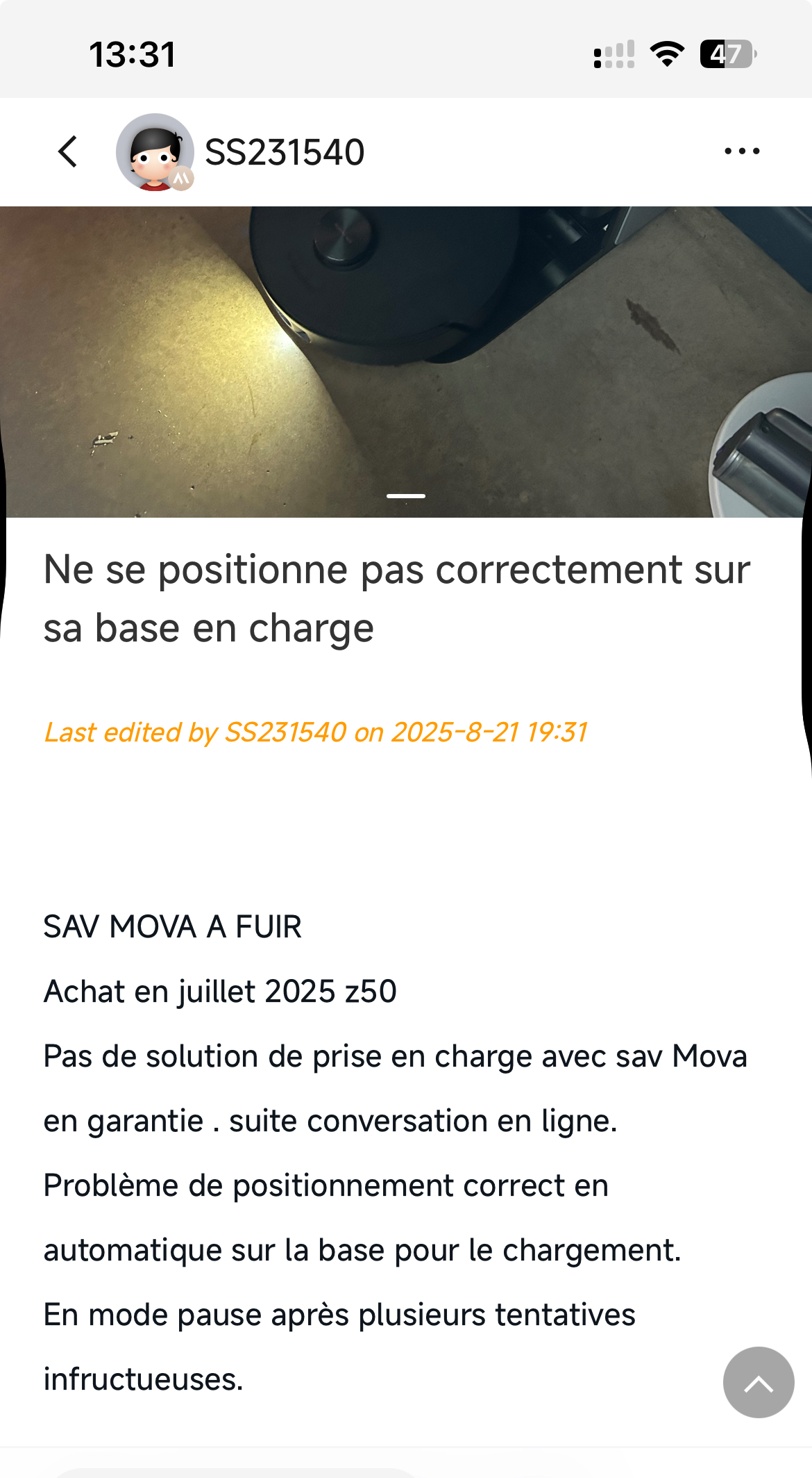

Bonjour,
Retour cette semaine au Sav pour le même problème de positionnement sur la base. (numéro de référence) : 13892380.
Apparement robot pas fiable, je doute de la résolution du problème récurent après expertise par le sav Drean
Apparement problème récurrent, nombreuses réclamations de pannes
