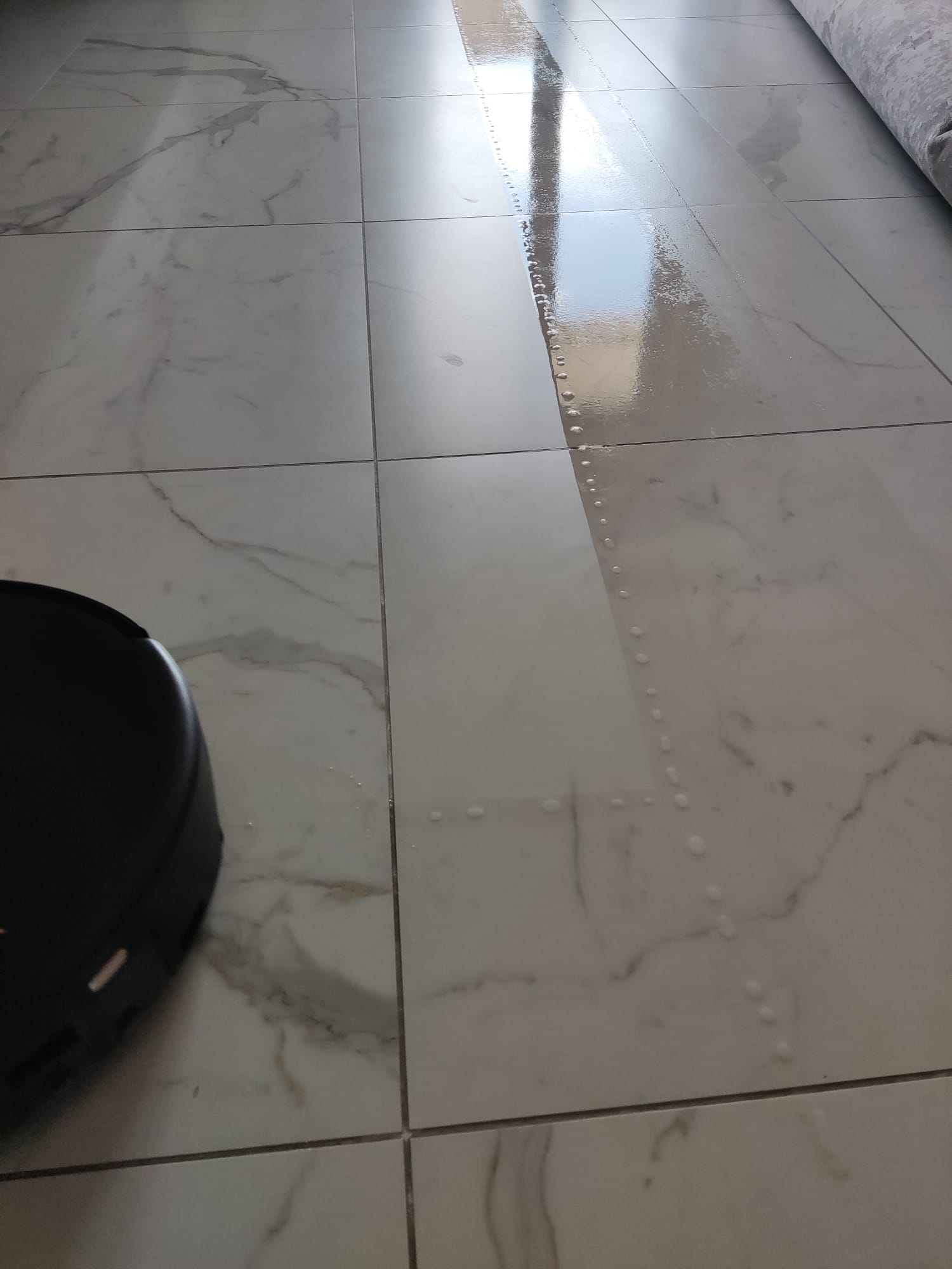

[Z60] Perdita eccessiva acqua/detergente(scie di gocce) all'uscita dalla base

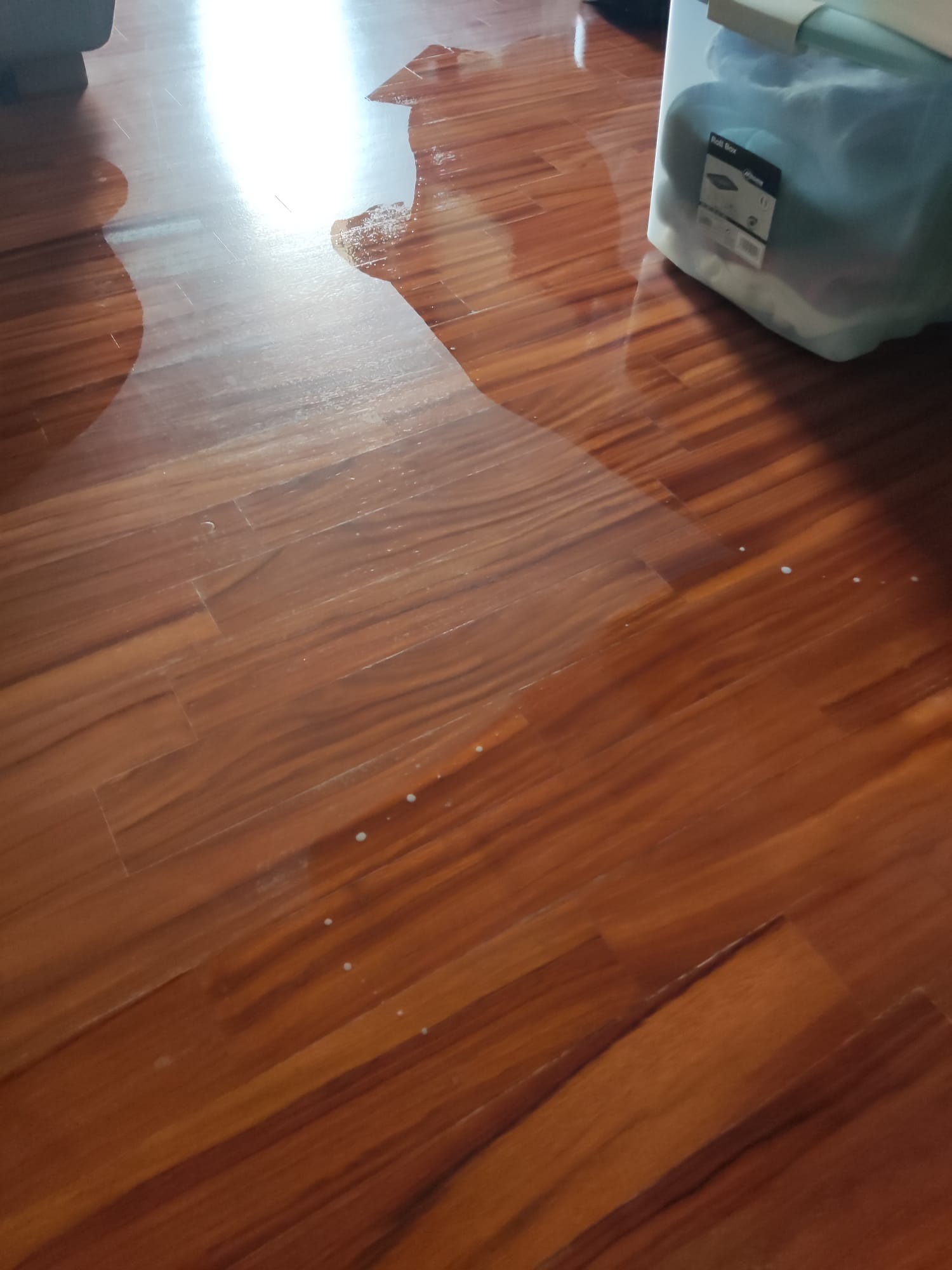

Ogni volta che il robot conclude il lavaggio del rullo e si avvia per iniziare la puliza ( o esce dalla base) , rilascia una scia costante di gocce pesanti di detergente/acqua sul pavimento ( come da foto allegate).
Il problema persiste nonostante :
- La quantità di acqua impostata sul parquet ( 2 su 32)
- La quantità di acqua impostata sul gress (12 su 32)
- Rullo appena sostituito
- Manutenzione sotto al movo ogni settimana circa
Inoltre rilascia anche gocce quando dalla base va in altre stanze o viceversa.
Potete aiutarmi a risolvere il problema?

Ho chiesto al support tramite email e mi hanno aiutato indicato di pulire il filtro di acciaio piccolino sotto il mocio che era ostruito.Dopo pulito quel filtro( che non avevo mai visto)tutto funziona
