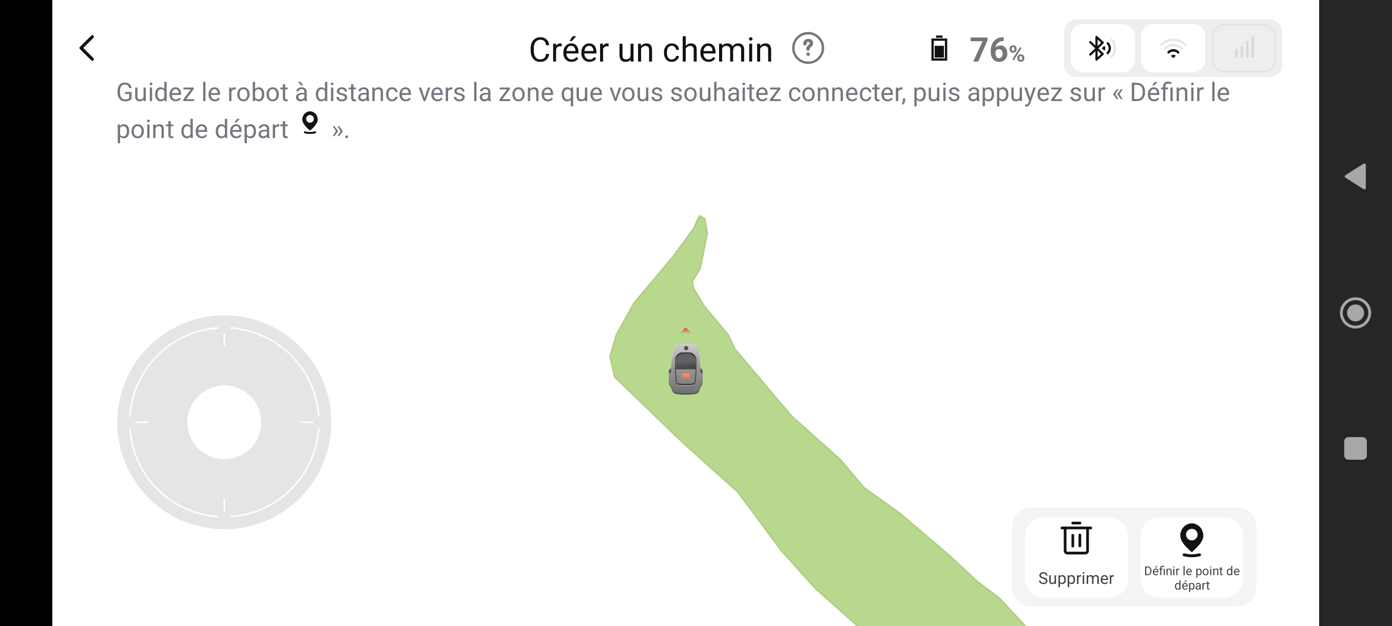

J'ai une bande étroite à tondre et comme il semble falloir se mettre à au moins 1m d'une bordure pour commencer ou terminer le chemin, je ne peux pas le créer.
C'est un peu idiot cette règle des 1m.
Auriez-vous une idée de contournement ?
Bonjour,
Au moins un des points de départ et d'arrivée du canal doit se trouver dans la zone de travail et à plus d'un mètre du bord de la zone. Cette exigence est impérative et ne peut être évitée pour le moment.
