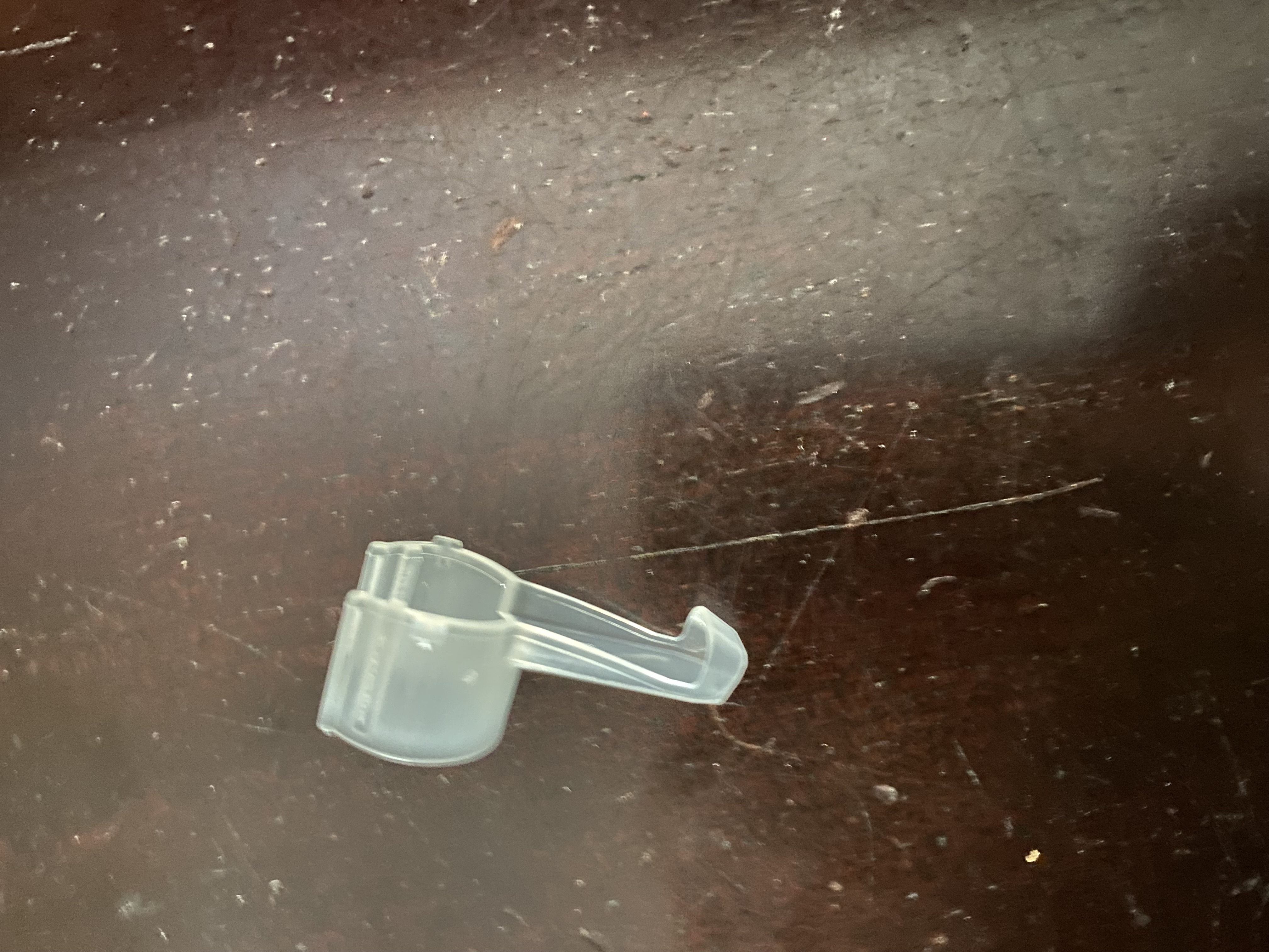

Ho trovato sul pavimento durante la pulizia del robot il piccolo pezzo di plastica della foto Il robot che ho usato solo 3 volte ora fa molto rumore Chiedo se il pezzo si sia staccato dalla macchina Grazie Ingegnereferri@libero.it
Buongiorno,
Sembra che questo non sia un pezzo del robot.
