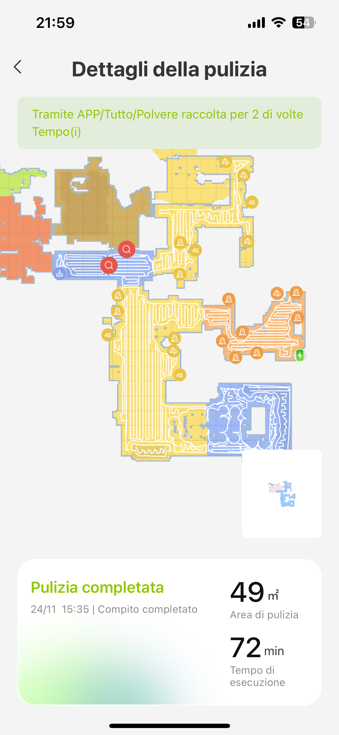

Mi è stato regalato un V50, molto bello, ma mi sembra che consumi molta batteria (50% per sola aspirazione di 49mq in modalità normale cleangenius). Inoltre, selezionando Aspirazione con Lavaggio successivo, trovo il robot “in pausa” in mezzo alla casa (quando ha finito di aspirare) e devo mandarlo manualmente alla base per ricaricare (anche se ha più del 30%) altrimenti se provo a far continuare l’operazione mi da “posizionamento in corso “ e sta fermo lì nella zona (che la cucina, zona ovviamente coperta da Wi-Fi). Si perde spesso, sarà guasto?

Per quanto riguarda il problema di autonomia del robot, ti consigliamo di testare nuovamente l'autonomia del robot con la modalità di lavaggio e aspirazione attiva, a un livello di aspirazione standard, dopo che la batteria è completamente carica. Facci sapere questo tempo di autonomia, in modo che possiamo valutare se ci sono anomalie.
Per il problema del robot che non ritorna automaticamente alla base, ti suggeriamo di controllare se ci sono ostacoli lungo il percorso. Assicurati di non chiudere le porte verso le diverse aree o posizionare ostacoli sui percorsi, e evita che persone o animali domestici si trovino sulla traiettoria di pulizia del robot, al fine di permettergli di tornare alla base per ricaricarsi.
Inoltre, verifica sull'app se appare una sovrapposizione o uno spostamento della mappa. In tal caso, ti consigliamo di riavviare manualmente il robot e farlo tornare alla base per vedere se il problema si risolve. Se il problema persiste, ti consigliamo di ricostruire manualmente la mappa.
Il fatto che il robot si fermi in un'area aperta potrebbe essere dovuto a un sensore di urti o a un sensore laser bloccato da oggetti estranei. Ti consigliamo di pulire manualmente il sensore di urti e il sensore laser, verificando che possano tornare nella posizione corretta.
