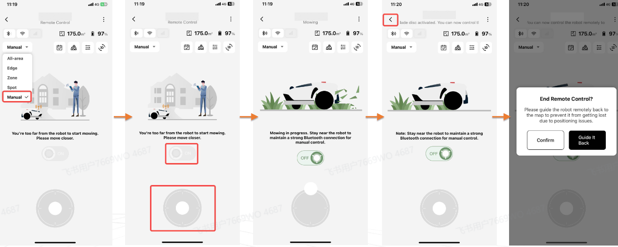

Bonjour,
Si vous ramenez manuellement le robot à la station de charge ou le faites revenir via la télécommande, la position de la station sera automatiquement mise à jour la prochaine fois que le robot quittera la station pour commencer une tâche.

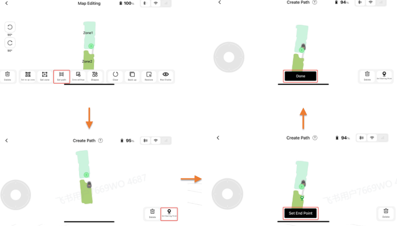

Si vous avez déplacé la station en dehors de la zone de travail, vous pouvez créer un passage entre la station et la zone de travail dans "Édition de la carte" > "Paramètres du passage".
